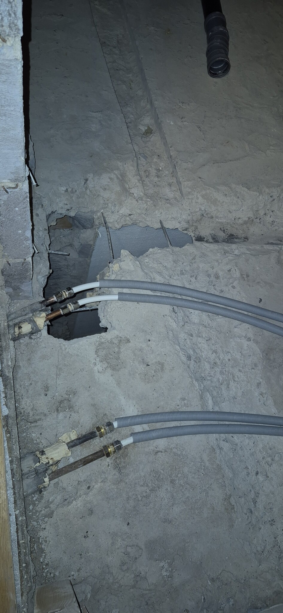

Angående hålen, ja betongplatta var väldigt tunn (gammalt hus) så de har gjort ett hål rakt igenom
Blir lite nervös.
Så tunn är väl inte betongen?
De har trots allt kunnat skära ner en hel del avlopp där i. Eller är det bara 1cm betong kvar under dessa?
Det ska väl inte in något tungt bubbelbadkar el dyl ..

Angående att betongen är tunn...ja det är vad byggteamet säger eftersom de gick igenom golvet till taket i undervåningen 2 gånger. De har gröpt ur tills det nog är ca 3-5 cm kvar av betongen lagt avloppen och tappvattnet och lagt på betong, golvvärme, betong.
Detta för att vi skulle slippa höja golvet.
Nejdå, inget badkar, bara dusch, tvättmaskin och torktumlare.

Vidare, betongrelaterat.
Utgår från att de kört lättbetong och flyttspackel ovanpå gamla betongen vi ser på bild.
Är det gott om väggar direkt under badrummet? Tolkar som 1 eller två ansluter vid lilla wcn.
Frågar för på en bild har de bokstavligt skurit genom hela valvet, betonggolvet och leker vi med tanken att där endast är 5cm betong kvar har man kraftigt försvagat konstruktionen.
Har det varit någon konstruktör inblandad som har räknat på hållfastheten?
Oh nej, det har det inte. Men jag tänker att de har fyllt på med mera betong och flytspackel och ett hål på 30 x 30 ska väl inte påverka hållbarheten så mycket att golvet rasar?
Inte hålet, men rännan för avloppsröret.

Aha sorry, nej är svaret. Kollade på gamla bilder, verkar som att armeringen är intakt.
På bilden ser man armeringen och rännan de gröpte ur. Vi frågade en byggingenjör i efterhand för vi var lite nervösa, han sa att det var inga problem.
Armering och urgröpt ränna synliga i ett betonggolv, med rör och kablar intill en vägg.

Får ingen bra känsla av den här renoveringen... Märkliga lösningar, slarv och obegripliga avvikelser från standarder och regler.
cpalm och 1 till
Precis. Som sagt var är det nog läge för en paus och oberoende besiktning.

Vad gäller ledningarna som är ihopbuntade. I praktiken spelar det säkert ingen roll, mer än att det kan kännas skumt med ljummet kallvatten. Men det handlar åter om att arbetet är inet fackmannamässigt utfört, och det kan ge att försäkringsbolaget vid en framtida skada krånglar. De vill inte betala för ett badrum som uppfyller branschregler, om försäkringstagaren har låtit en skuttfirma göra en amatörmässig renovering.
Och förutsätt att byggfirman aldrig kommer att stå för några fel/skador, antingen vägrar de, eller så har de gått i konkurs.

Firman verkade väldigt professionella (inte billiga iallafall) och många av de som arbetar där är det, de har löst många problem på vägen så helt dåligt har det inte varit. Vi pratade med firman idag och påpekade att rören ligger för tätt i golvet, och att det borde ha varit c/c 60, han höll med om att VVS:aren gjort fel men att bryta upp två väggar är ingen bra idé. Angående för täta rör i golvet så sa han om vattnet inte håller temperatur så ska de åtgärda det när vi gjort mätningar.
Så i princip så är det försent att åtgärda något nu när kaklet på plats.
Vet inte vad mer vi kan göra här...
Ringde även försäkringsbolaget och de hade väldigt dåligt koll också tycker jag om hur tätt rören skulle sitta i golvet, och vilket c/c det skulle vara.
Han bad mig att läsa på själv (skickade länkar som jag redan läst), han sa att de nya reglerna säger c/c 60, men har man c/c 40 och det går snett så betyder det inte att man får 0 kronor, man får alltid något....om än lite mindre. C/c 40 har ju dessutom varit godkänt förut osv osv.
