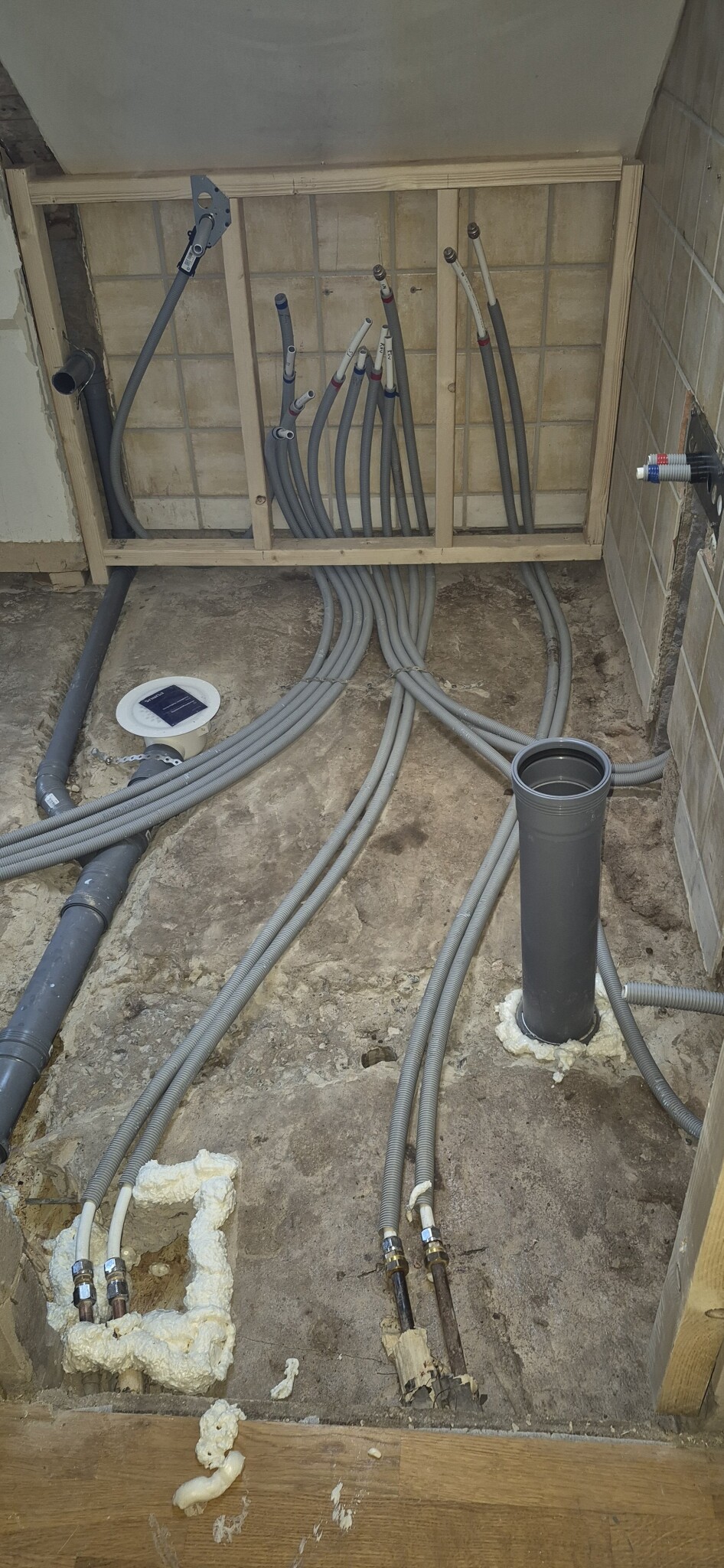

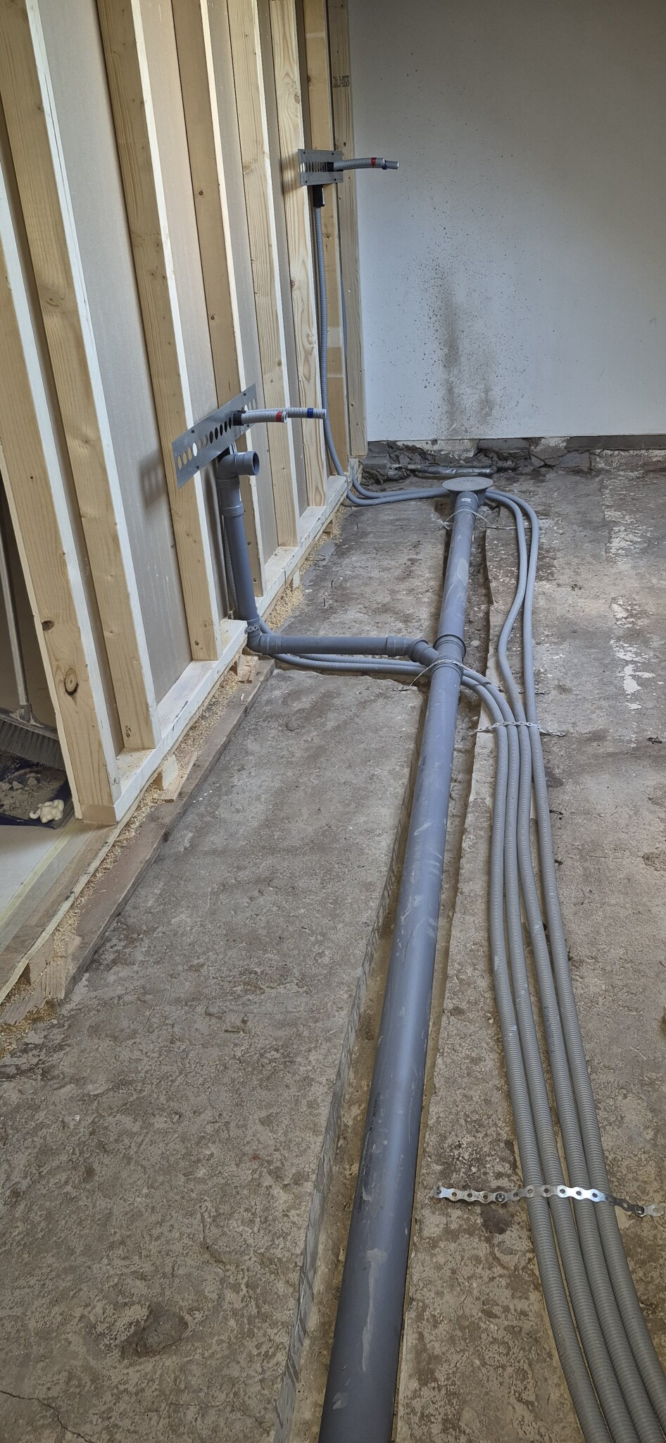

Vi renoverar badrum och har märkt att VVS:aren buntat ihop varmvatten- och kallvattenrören tätt ihop. Badrummet är ca ca 5 meter långt (från där vattnet dras till duschen längst bort).
Så min fråga är om det är ett problem att de buntats ihop så, tänker på legionella, ska det inte vara ett visst mellanrum mellan vv och kv?
Vi har även golvvärme.
De har tyvärr redan hällt på betong, men tänker hur stor är risken för legionella i och med att rören sitter ihop så? Badrum under renovering med varm- och kallvattenrör buntade ihop. Vägg under konstruktion och golvet väntar på betonggjutning.
Tätt buntade varmvatten- och kallvattenrör i ett oklart renoverat badrum, med golvrör och träreglar synliga längs en vägg.
VVS-rör i ett badrum med varm- och kallvattenledningar bundna ihop och golvvärme, omgivna av murade väggar och grovt betonggolv.
Min amatörmässiga gissning är att det inte är några konstigheter pga
1) inget stillastående vatten
2) rör-i-rör borde isolera tillräckligt.
Hade nog tyckt att det var större problem med att ha dolda skarvar på tappvatten.

Är vattenledningarna ingjutna tillsammans med golvvärmen?
Är det ingjutna skarvar på tappvarmvattenledningarna?

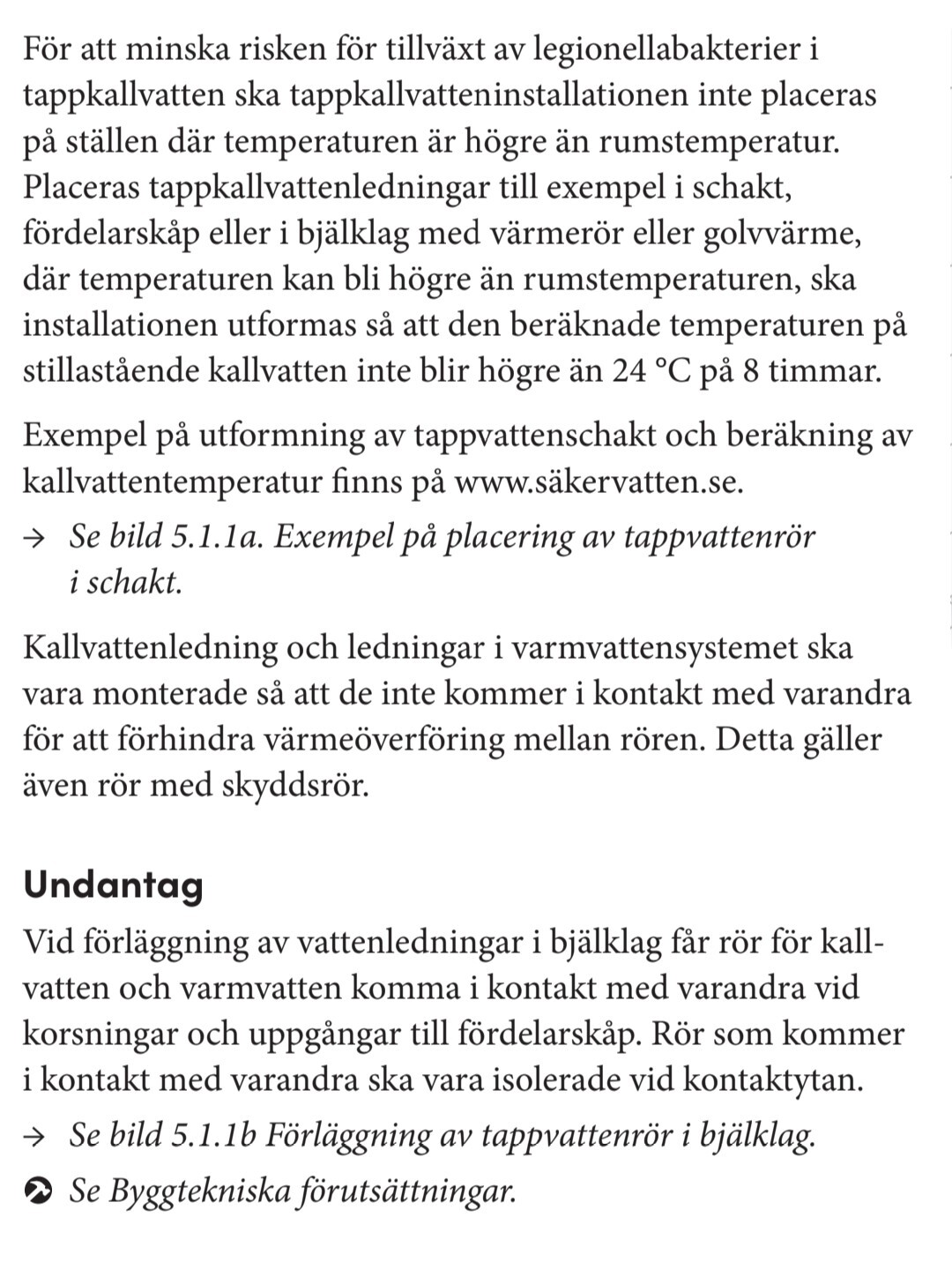

Så här står det i Säker Vatten:
Text från Säker Vatten om placering och förläggning av tappvattenledningar för att minimera risk för legionellabakterier.

Det ligger ett lager betong mellan dessa rör och golvvärmen.
Nej, inga skarvar förutom i en fördelarskåp.
Ja men precis, i bilden du bifogat står ju att de inte ska ligga ihop...men frågan är ju om det är ett problem om det är ca 4 meter bara?

Men konstigt om det finns regler att rören inte ska ligga ihop och VVSaren ändå gör så...

Legionella växer i varmt stillastående vatten. Inte i flödande vatten.

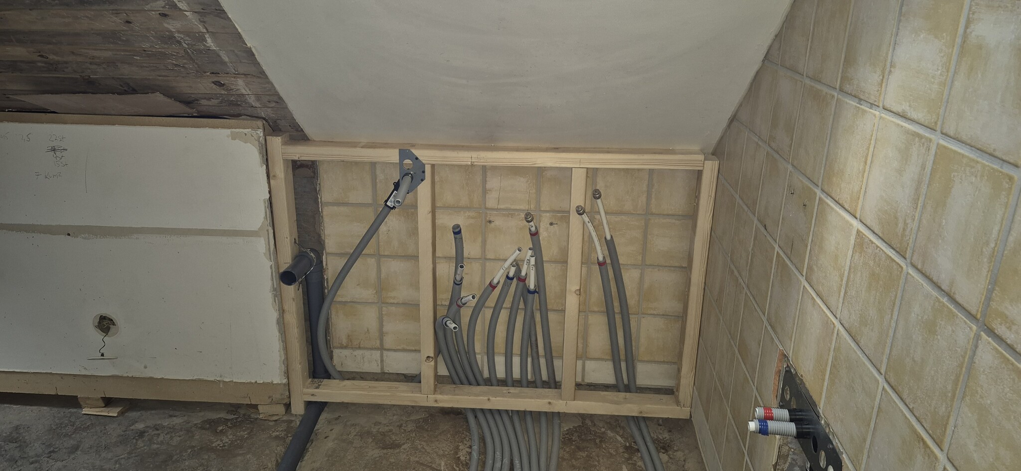

Ok. Vad är det för skarvar som syns i nedre delen av sista bilden?

Jaha, ja du menar skarvarna där vattnet kommer in. Vattenrören gick i golven i hallen och istället för att riva och leta var de gick så skarvade de i de gamla rören och gör en inspektionslucka.
Är det något knas? Eller menar du att det är skitsamma om vattenrören i badrumsgolvet ligger tätt eftersom de är åtskilda hela vägen men sitter tätt en kort bit på 4m bara?

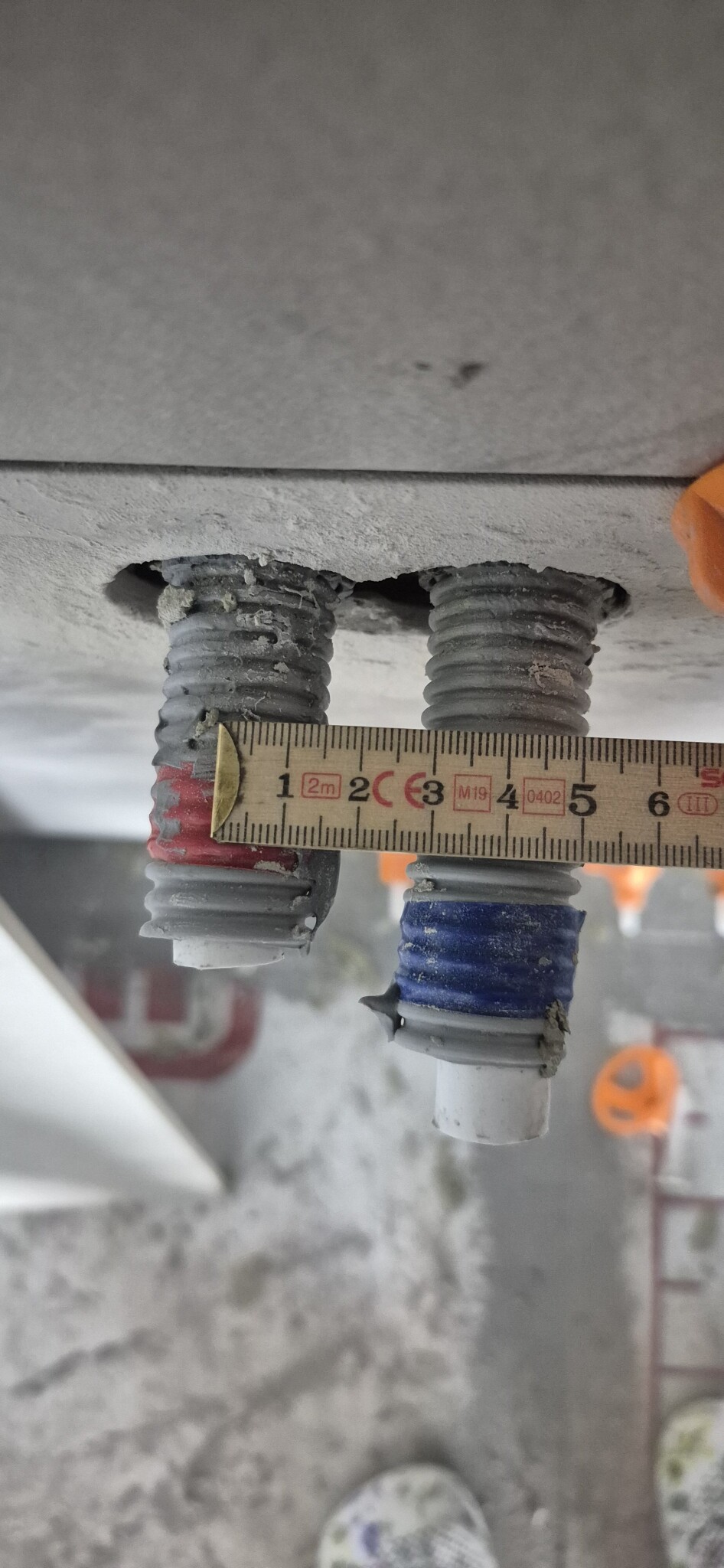

Något mer jag uppmärksammade nu är att rören ligger på cc 40 mm (inte 60) men kanske inte gör så mycket?
Två vattenrör i betonggolv, avstånd mätt med linjal visar 40 mm cc. Ena röret har blå märkning, båda med metallringar.
JO det bryter (kanske) mot relativt nya regler. Det handlar om svårighet med att få tätskiktet bra runt rören om de ligger för tätt. Ser ut som det bör åtgärdas, annars finsn risk senare att försäkringsbolaget nekar ersättning för tät/ytskikt även ett fel inte har med denna avvikelse att göra.
Det spelar alltså ingen roll om tätskiktet blir bra ändå runt rören.
cpalm
Sedan detta med att rören ligger tätt ihop. Om det nu finns regler för det så skall de följas. I parktiken är det säkert inget problem, men väldigt onödigt att bryta met en sådan regel.

Att rören inte kommer in med c/c 60 är ett problem, dels för tätskiktet, dels om man tänkt använda en standardiserad täckbricka med dubbla rör.
Det verkar som att den som utför jobbet har väldigt dålig koll på gällande regler. Vill du slippa strul med försäkringsbolaget måste kraven i branschreglerna uppfyllas. Där är det tydligt att det ska vara cc 60 vid genomföringar för att tätskiktet ska kunna monteras korrekt.
Det kommer bli många avvikelser... Problemet med det är kanske inte varje avvikelse i sig (t ex att VV och KV ligger ihop en kortare sträcka) utan många små fel gör att försäkringsbolaget drar öronen åt sig och nekar allt...

Nej inspektionsluckan kommer vara i taket toan som ligger under badrummet. Så den öppnas inte från badrumsgolvet.
De sätter kakel för fullt och jag försöker få stopp på de...behöver de riva upp allt? 😵‍💫
tommib
Jag förstår nog inte riktigt. Bilderna vi ser har ett betonggolv. Menar du att det finns ett utrymme under det? Och att inspektionsluckan som ska visa skarvarna ska finnas i ett utrymme därunder? Har man gjort ett hål i betongen till det utrymmet innan man gjöt golvet? Eller vad är tanken med inspektionsluckan?
Du ska nog fråga hur de tänker med skarvarna på tappvattnet, för jag antar att minst ett av skarvparen är just tappvatten.
Angående cc-avståndet så är det formellt fel enligt nya regler så jag förstår inte riktigt varför de gör fel. Det finns liksom ingen anledning att göra det när allt är öppet. Det hade varit mycket lättare att sätta rören på cc 60, eller 80 om man vill använda individuella täckbrickor.
