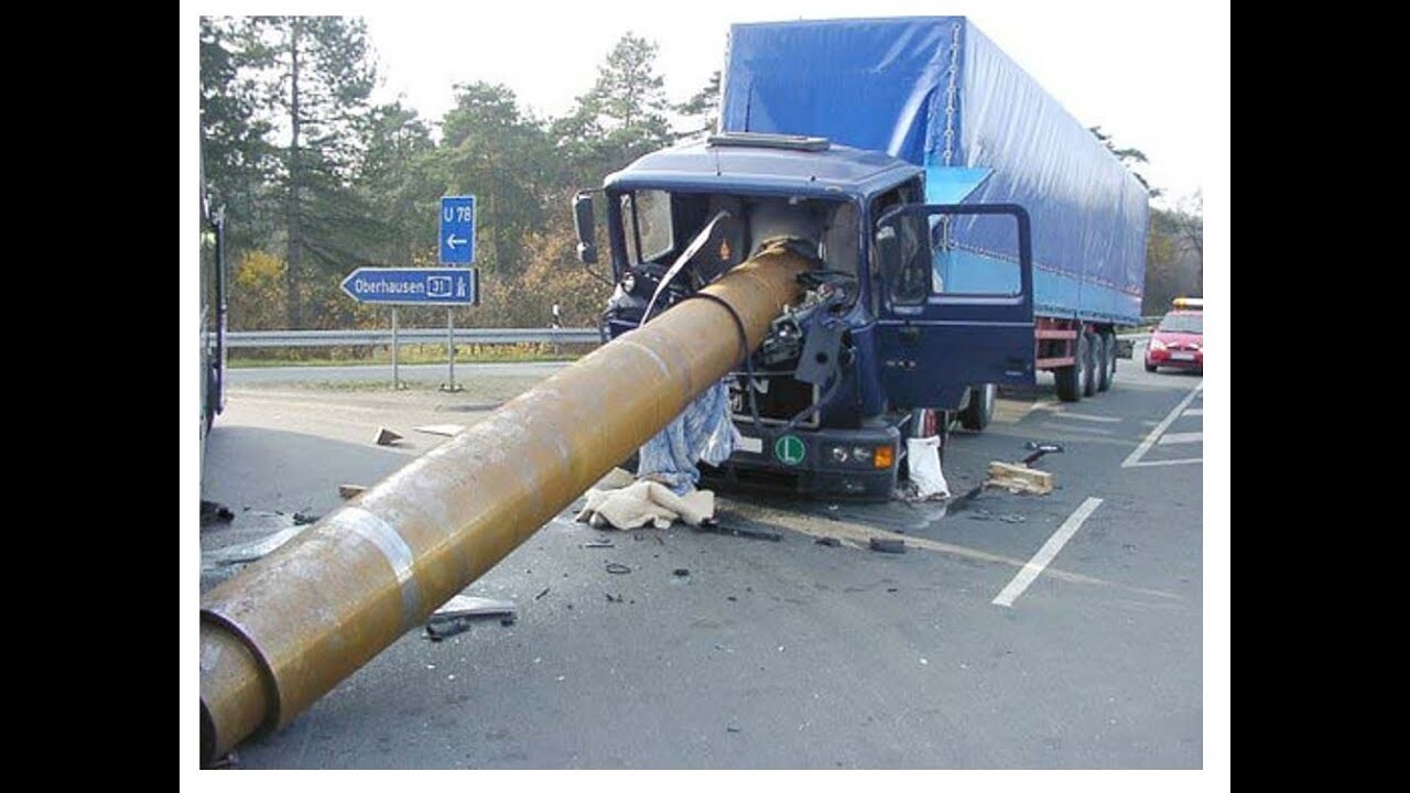

En random bild bara för att lätta upp stämningen lite:
En stor metallrör har kört genom förarhytten på en lastbil som står på en väg vid en skylt för Oberhausen.
Lätta upp stämningen? Chauffören lär inte ha överlevt, eller åtminstone blivit svårt skadad.
Han tänkte iaf på tyngdpunkten..

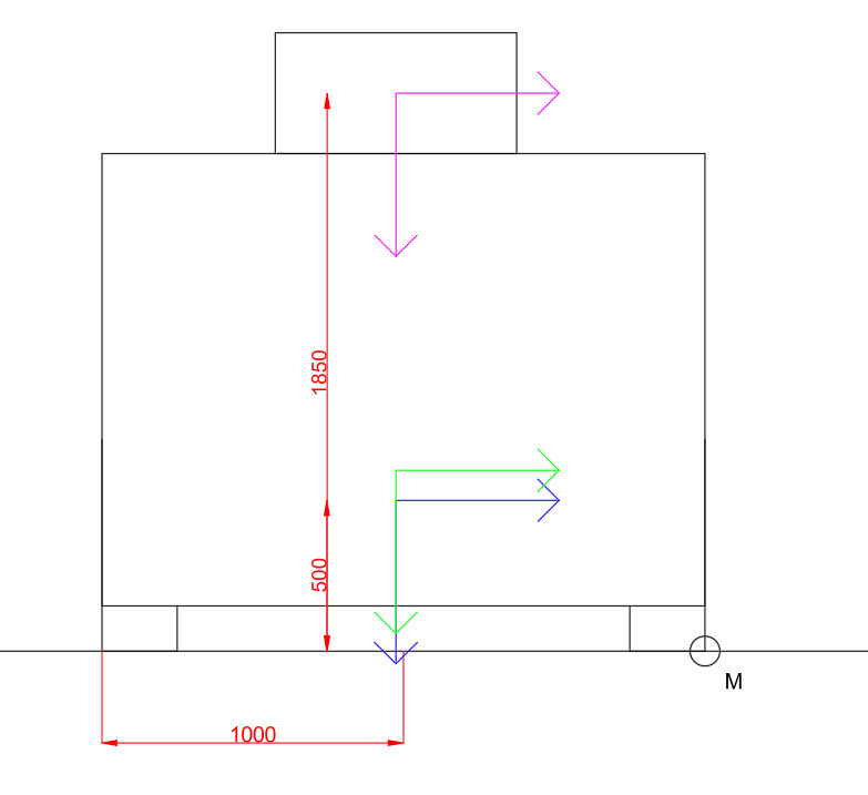

Det stora problemet med last på taket är väl ändå vältning och inte allmänna väghållningen?
Att man höjer tyngdpunkten är ju självklart oavsett vad man lastar med men det är ju absolut inte säkert att det är negativt som du verkar tycka.
För att göra det väldigt enkelt, en bil som är 2m bred och 1,5m hög. Tyngpunkt 0,5m över marken. Den har en låda på taket som har sin tyngdpunkt 1,85m över marken. Vi tänker oss även att en normal bil max kan uppnå 1G i en sväng, annars börjar däcken slira.
Beräknar du momentet kring punkten M (mitten eller ytterpunkt av däck kan man ju diskutera men det är irrelevant) så ser man att krafterna vid 1G sväng blir samma neråt och åt sidan.
Magenta är taklast, blå är bilen och grön är en extra barlast inuti bilen. Så ser man väldigt enkelt att med just dessa sifforna så kommer barlast som placeras lägre än 1000mm från marken kommer ge ett större moment "ner" är det ger i riktningen "vält". Alltså hjälper det bilen att INTE välta.
Schema som visar olika krafter på en bil med taklast, med höjder markerade i rött (1850 mm och 500 mm) och pilar i magenta, blått och grönt.
Knappast. Om bilen välter när den står still ger förstås en del problem, men inte mkt i jämförelse med om bilen blir instabil eller svår att köra.
Siffran på maxlast tillverkaren anger är vad man anser och har provat att man kan framföra bilen med.
Både maxlast och maxlast på taket.
Detta är reglerat i certifieringstegler och inget man kan tolka lite som man vill.
Lite intressant att detta kommer upp i en tråd där vi brukar skratta åt överlastade och osäkra ekipage.

Hur får du 1G i sidled när bilen står still?
Vi kan vänta tills du klurar ut det.
