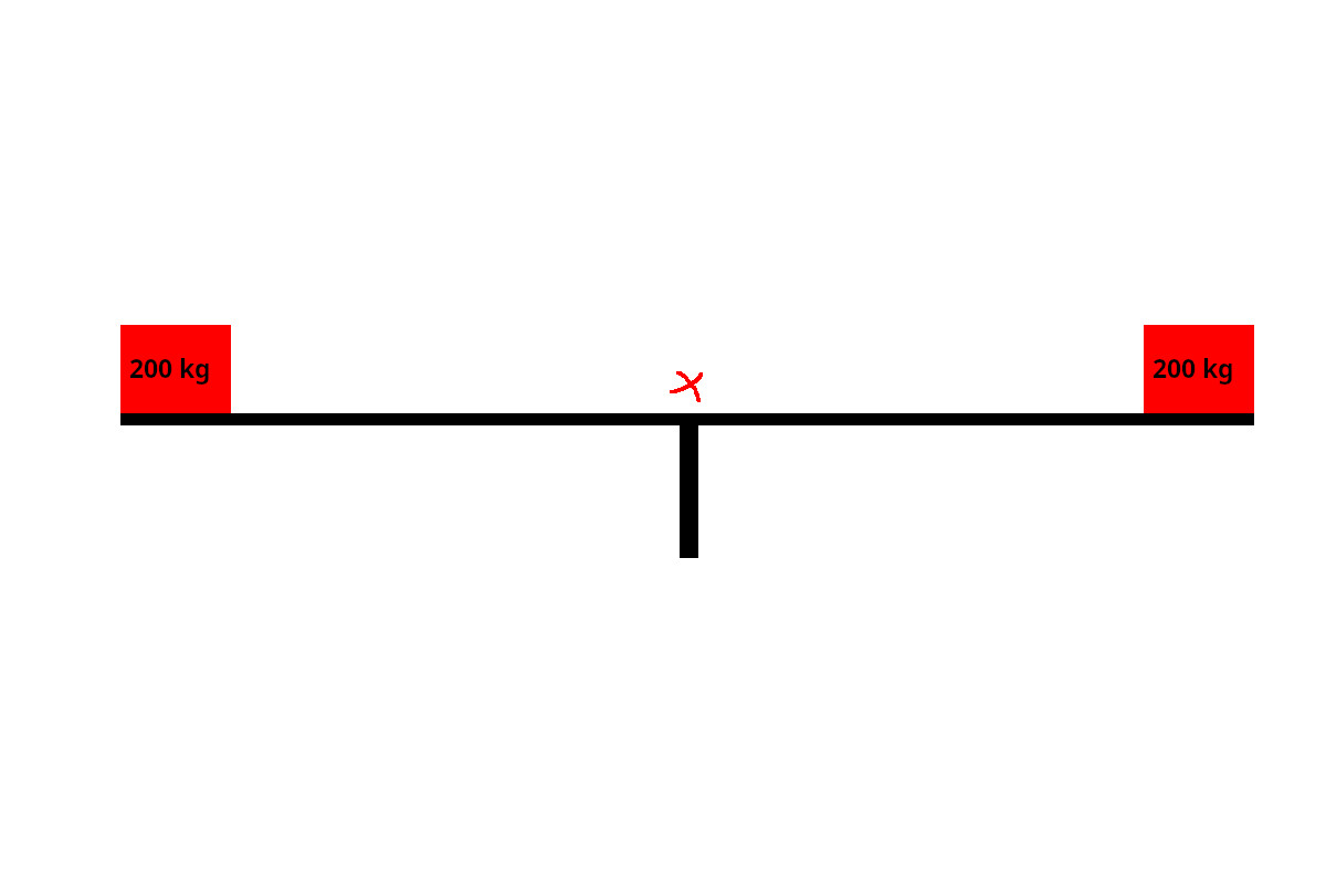

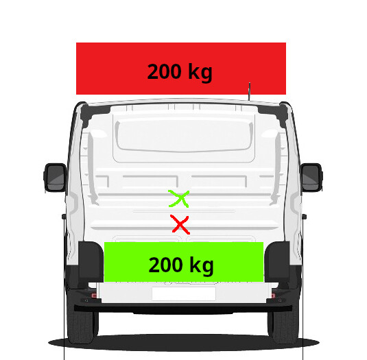

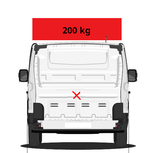

Vi kan väl ta ett par pedagogiska exempel:
Bilen är lastad med 200 kg på taket. Tyngdpunkten hamnar vid det röda krysset.
Lastar man in ytterligare 200 kg på bagagegolvet hävdar alltså du att tyngdpunkten flyttas uppåt mot det gröna krysset?

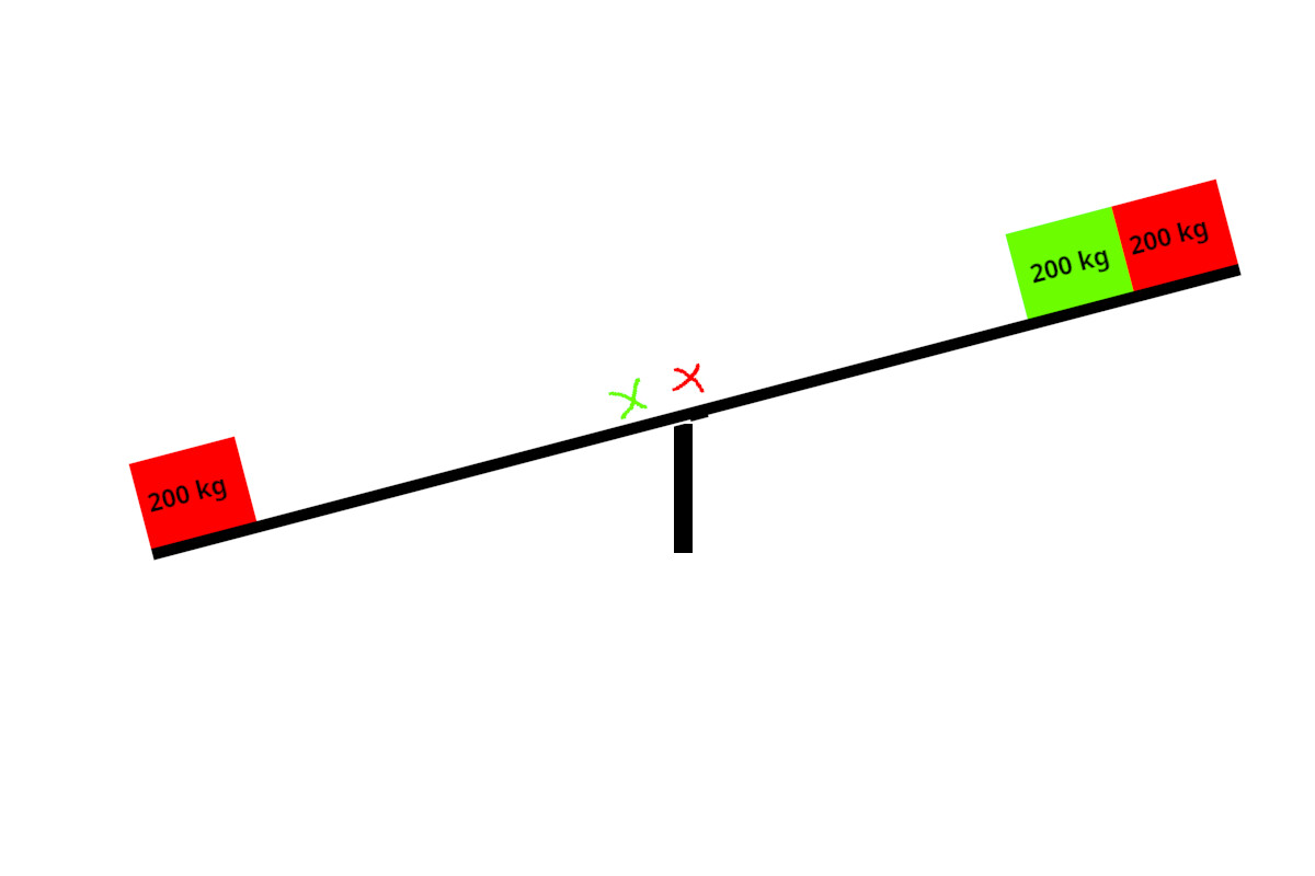

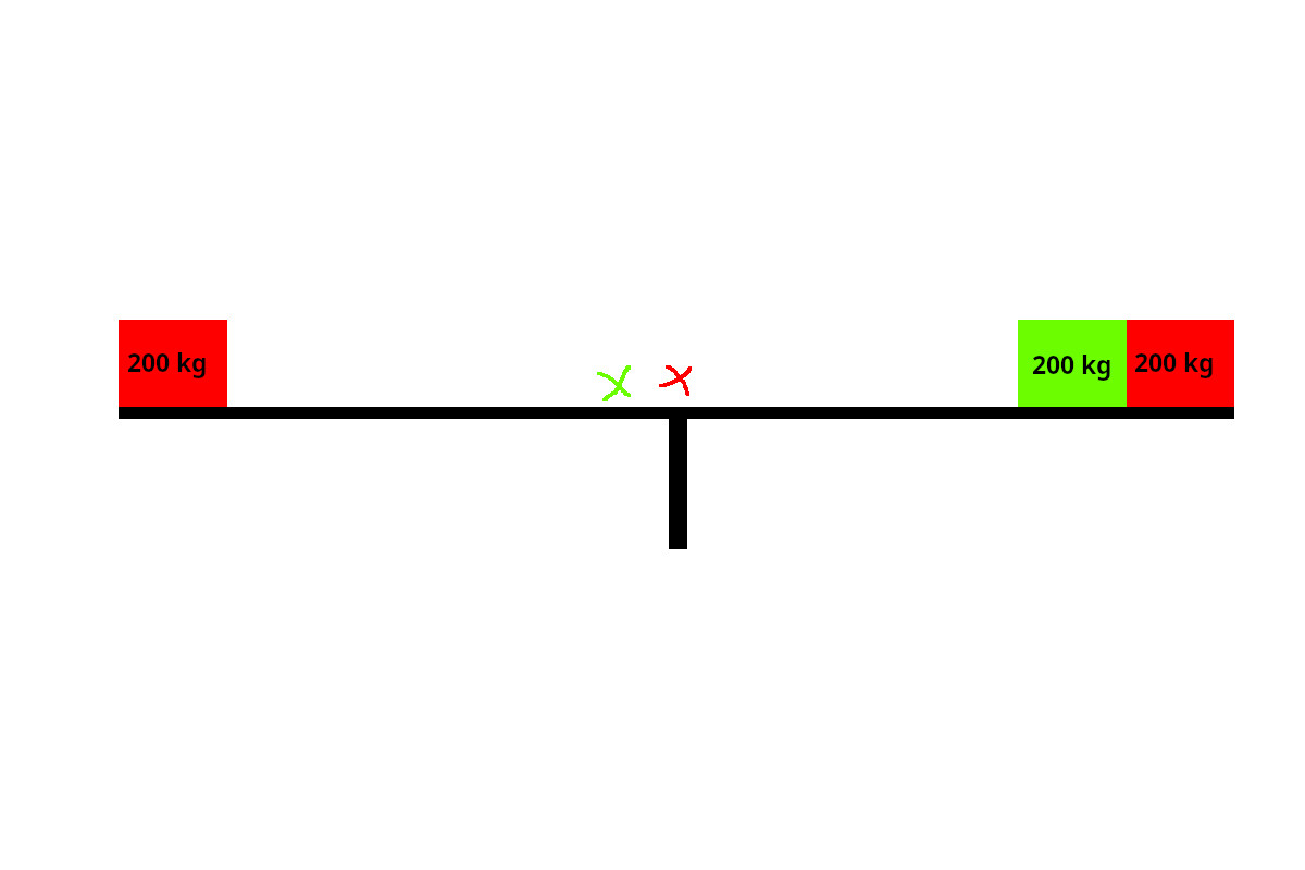

Har vi en gungbräda med 200 kg i vardera änden hamnar tyngdpunkten i mitten:
Lägger vi till 200 kg på högra sidan så flyttas tyngdpunkten åt vänster enligt ditt resonemang:
Förstår du hur fel du har?

Det är inte bra.
Den totala sidokraften/momentet som chassit nu ska hantera vid tillagd grön last är högre än om lastutrymmet var tomt.
Det är oklart ifall du menar bilens tyngdpunkt eller lastens, men det röda kryss du ritat sitter inte i bilens tyngpunkt i tomt läge.
Även om bilens tom-tyngdpunkt skulle ligga ända uppe i den gröna lasten (vilket jag påstår inte är fallet, normalt sett ligger den under lastutrymmet), så innebär den gröna lasten ett ökat problem när det kommer till kurvtagning och undanmanövrar.
Därför så borde egentligen last på taket anges ihop med en maximal last inne i bilen, men det har jag aldrig sett någon skriva.
Man kanske helt enkelt ser det som självklart att bilen med maxlast på taket måste vara tom i övrigt?

Kryssen avser bilens tyngdpunkt med last och de är bara schematiskt utritade. Det jag ville visa var felaktigheten i ditt påstående att tyngdpunkten flyttades uppåt om man lastar på golvet i lastutrymmet när man har har maximal last på taket. Det kanske stämmer för någon låg personbil med högt bagagegolv, men definitivt inte för den typ av fordon diskussionen handlar om.K karlmb skrev:Du tänker fel. Ja, du sänker lastens tyngdpunkt. Men samtidigt ökar du totala massan.

Vart anser du att tyngdpunkten är på bilen i bilderna med och utan last?

Jag vill inte låta hård. Vissa fenomen har du rätt i, men din till förklaring till varför får mig tro att du killgissar snarare än via bildning.K karlmb skrev:Du tänker fel. Ja, du sänker lastens tyngdpunkt. Men samtidigt ökar du totala massan.
