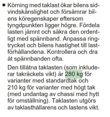

Är det dynamisk eller statisk last som anges i instruktionsboken?
Jag hade fel för övrigt... Jag får lasta 280 kg... Men jag måste nog fråga tillverkaren om det gäller när bilen står still eller är i rörelse.
  • Instruktionsbok om bilens tillåtna taklast, 280 kg för standardtak; inkluderar säkerhetsråd vid körning med taklast.

Maxlast som anges är rimligtvis vid färd.
Det är lite svårt att se hur mycket virke det är, men om man uppskattar det till 1,8 m brett och 15 cm hög stapel, så lär man inte gissat för lågt tror jag, ligger det väl nästan ett halvt ton på taket om det bara är 2 meter långt. Gissningsvis är det längre saker än två meter, så det är nog rejäl överlast.

Men vad är det för bil? Låter väldigt högt för en vanlig personbil. Finns väl inga lastbågar som är dimensionerade för den lasten heller
En Opel Vivaro. Jämförbar med bilen på bilden.

Oftast så är det 50-150kg last på räcken som står i instruktionsboken, det är då vikten man får ha på taket vid färd.
Står man still (statisk last) så finns det väl oftast en maxlast men en bil klarar ju lätt 2t, ligga på tak, utan att det händer speciellt mycket.
Jag skulle tro att max angiven vikt vid färd är väldigt snålt tilltagen, mycket pga fartvinden som rycker i tex ett taktält som kanske är 140-180 x 210cm
