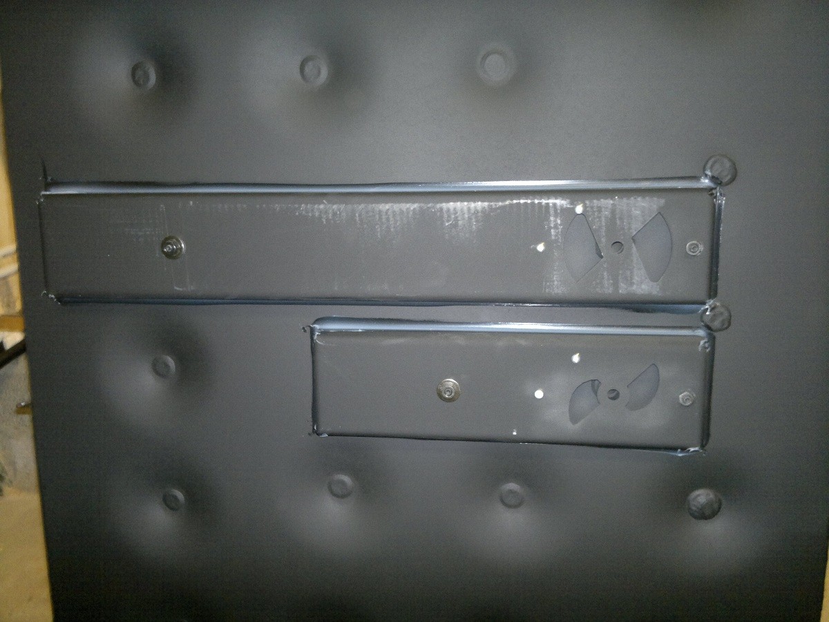

Primär och sekundärluft tas in på sidan av pannan.

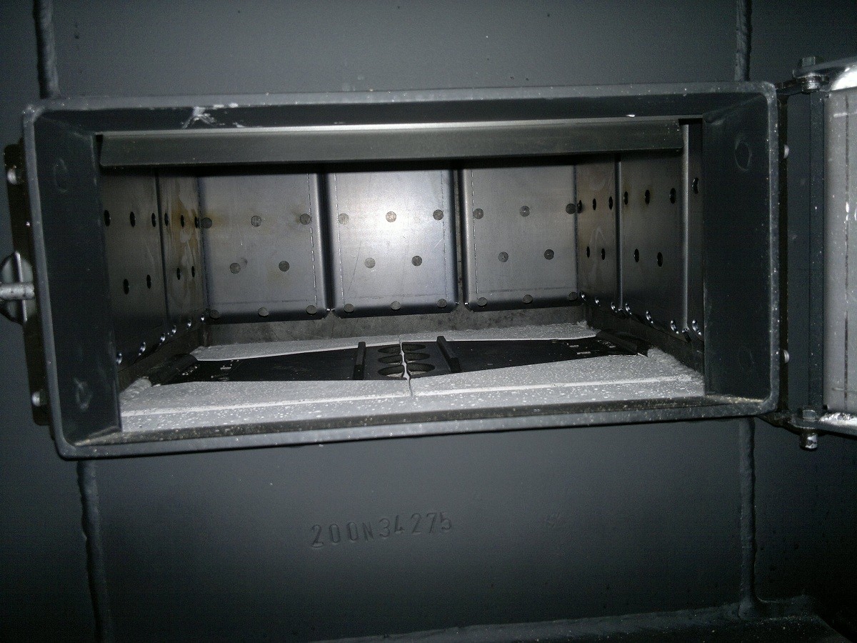

Stor rejäl tändlucka som även gör pannan lätt att rengöra över rostret.

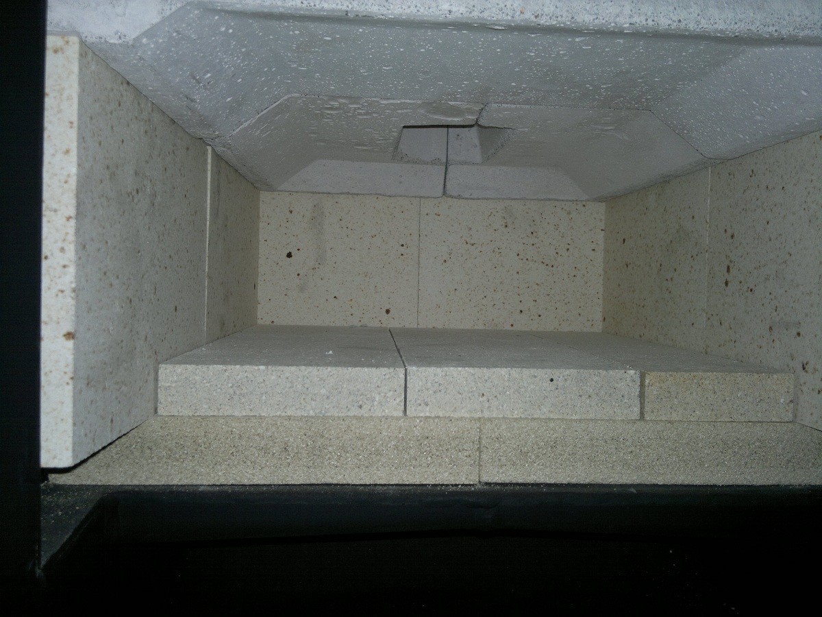

Lättillverkad brännkammare, enkel rengöring. Ingen skål eller annat skit att hasa ut vid rengöring. Bara stoppa in dammsugaren eller skrapan i brännkammaren och nedre kanalen mot rökgastuberna! Min gamla döva senila mormor skulle kunna sköta den här pannan!
