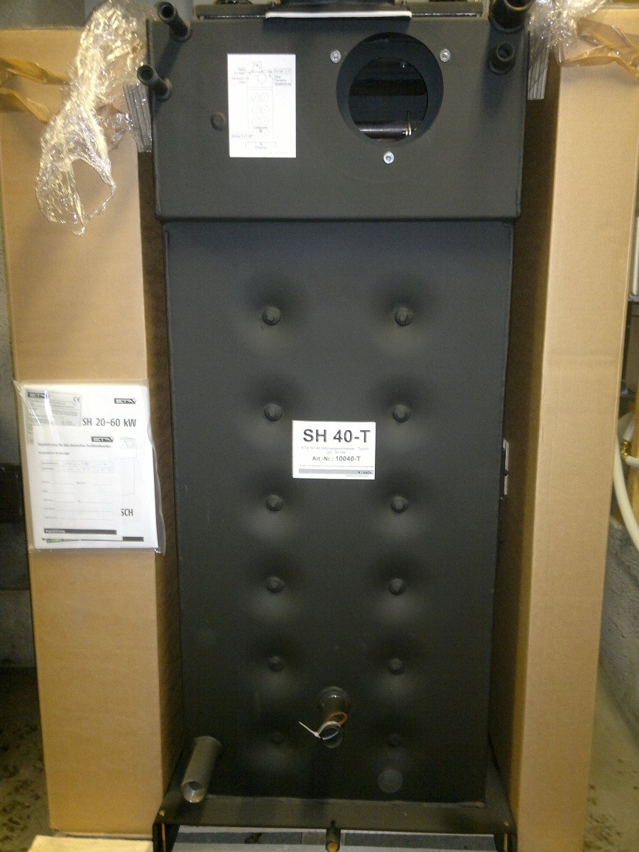

Nu har min ETA sh 40 kW kommit hem!

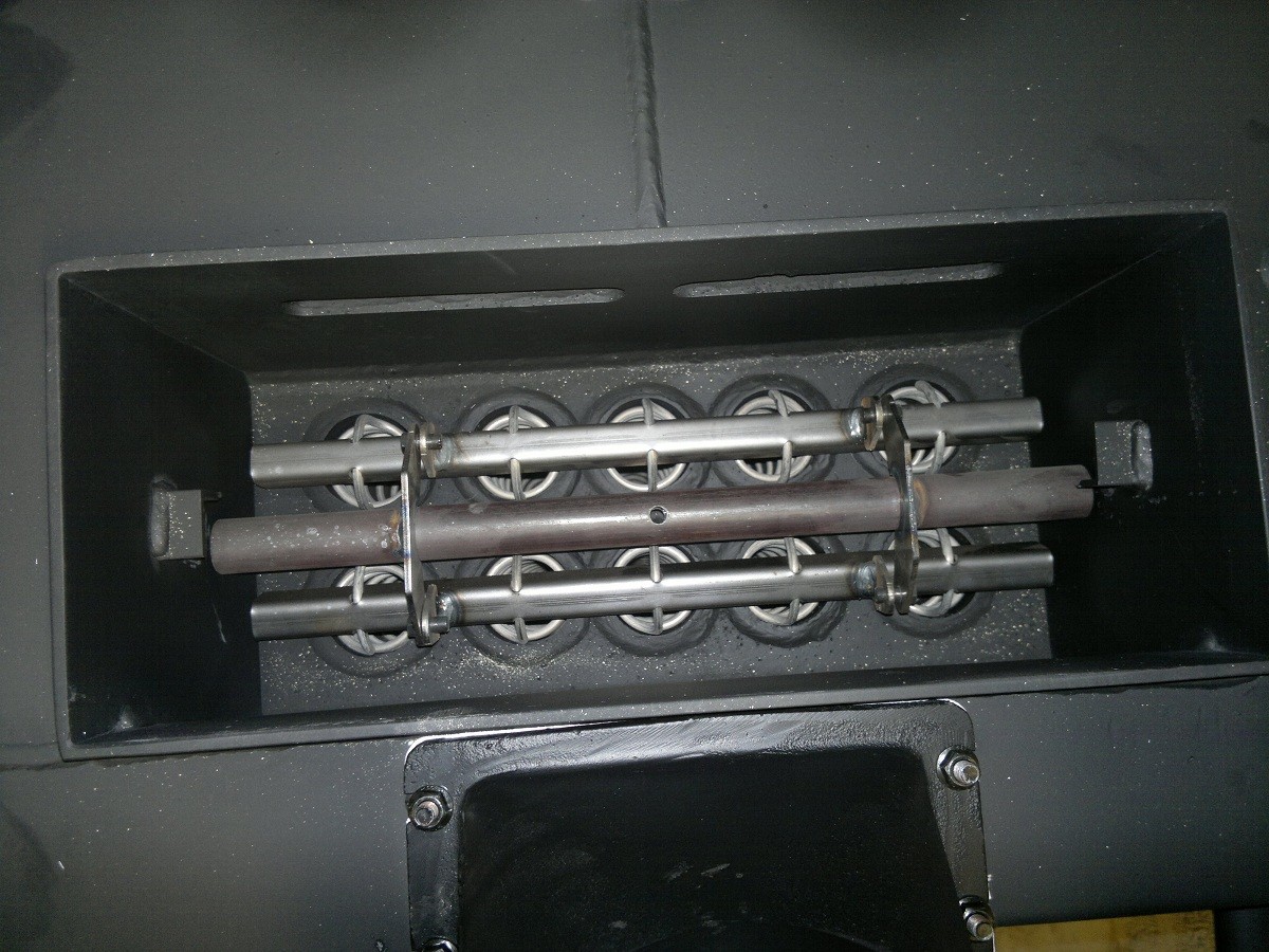

10 st spaksotade tuber där turbulatorerna, spiralerna är rejält tajta! Inget bråk med den skitiga sotviskan här inte..

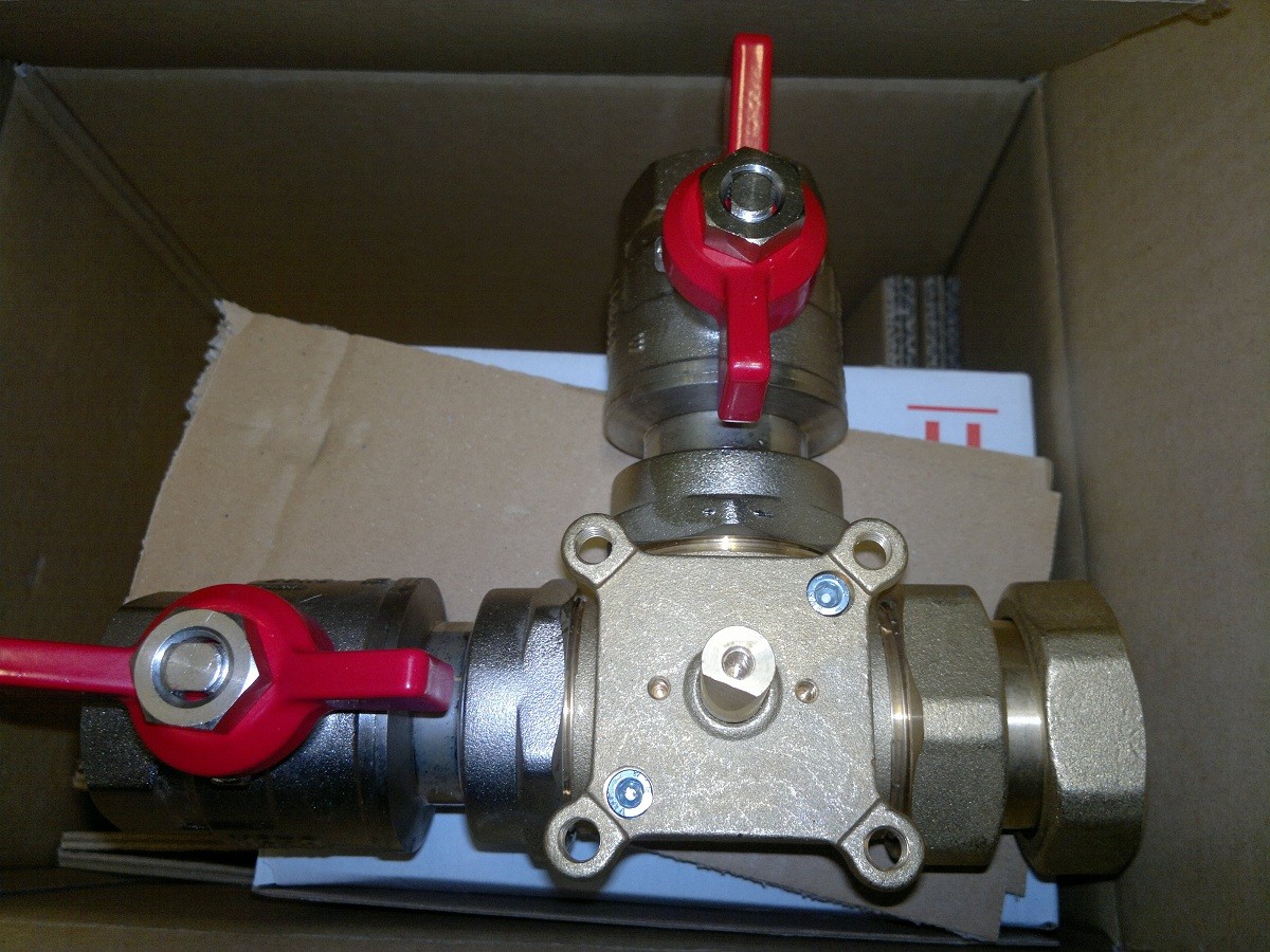

Min gamla Laddomat 21 ser ut som en stenåldersrelik jämfört ETA´s rejäla shunt med öppna kanaler och avstängniningsventiler!

Vuxenmekano! :cool:
analog skrev:
Vuxenmekano! :cool:
Haha, ja det är en del att skruva ihop. Pannkroppen kommer helt naken men det verkar genomtänkt och enkelt. Luckor, isolering och ytterplåtarna går fort att montera. ÅF ställer säkert upp med hjälp när elektroniken ska konfigureras.
Men viktigast av allt så är det en grym vedpanna! :cool: Jag kommer inte sänka svansen en millimeter..oavsett vilken panna ni kommer med.. :cool:
