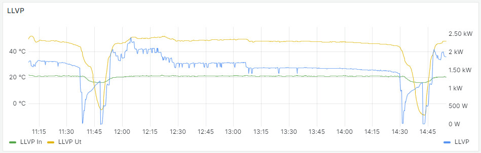

Här kan du se en komplett cykel, vid ca 11:37 bestämmer den sig för att avfrosta, man ser hur effekten går ner, temperaturen ut (sensor som sitter i utblåset) ur tvärdyker och blir negativ, värt att nämnda att fläkten inne är avstängd under avfrostning, så kallraset är yttesrt lokalt. Vid 11:52 drar den igång igen och värmer, varpå den maxar effekten. Sedan sjunker effekten sakta fram till 14:30 när det är dags för nästa avfrostningscykel.

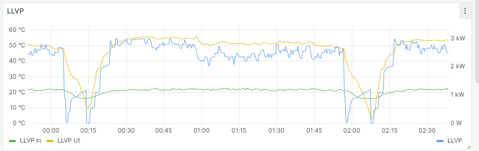

Då det var uppe för diskussion tidigare, av intresse kollade jag vår var drog när det var som kallast och blåste som mest tidigare i månaden. Runt minus tio och 15-20m/s:
Så ligger på nästan 2.5-3kW konstant.
Intressant, min Daikin Caldo XRH30 gör tvärt om, när den ska avfrosta går den ner i effekt:L micke880 skrev:
800W låter som lite vid -14, känns som att den borde förbruka mer och ge högre värmeeffekt kan man tycka.L micke880 skrev:
