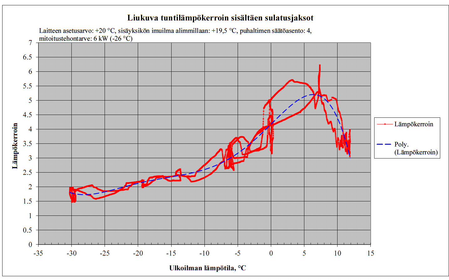

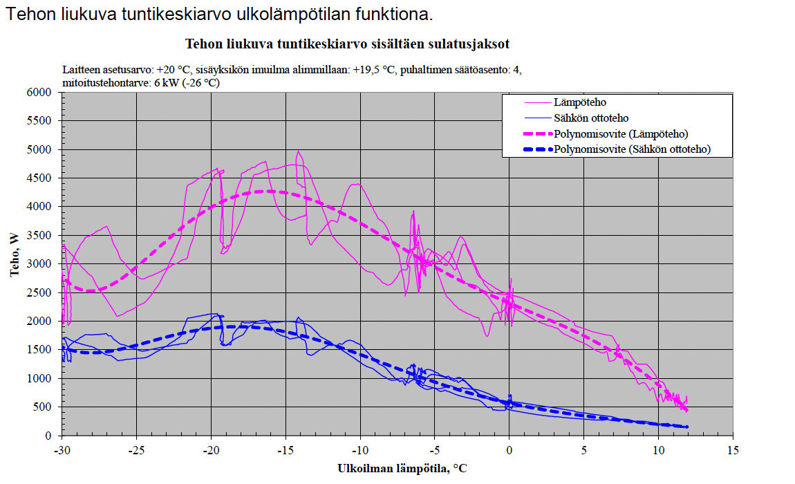

L micke880 skrev:
Säg till om du hittar några siffror på sumon!
siffror för Mitsubishi MSZ-RW25VG + MUZ-RW25VGHZ. Rapporten är på Finska, men siffrorna är ju universella...
Graf med temperaturförhållande, röd och blå linjer, troligen energieffektivitetsdata, finsk text, uppvärmningssystemets prestanda.
Graf som visar värmeeffekt och eluttag i relation till utomhustemperatur, inkluderande defrostcykler.
[länk]
Tack. Finns det för sumo 35 också?
Det är alltså ca 2,4 i COP vid - 15 och 1,8 vid - 25?
[länk]
eeeh, känns som de gjort nått galet med de graferna.
Kolla tex COP vid -13 -14

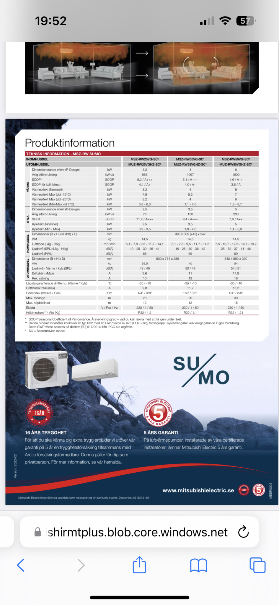

Hjälp!?
Om vi antar att min Sumo 35 har liknande effekt som Sumo 25.
Den värmde upp hela vårat hus och drog totalt 27kwh den 7 Januari och då var snittemperaturen över dygnet -11,83°C
Kan någon vänlig själ hjälpa mig räkna ut mitt hus värmebehov i kw/timme? :)
L micke880 skrev:
Hjälp!?
  • Skärmbild av en mobiltelefon som visar en produktinformationsida med tekniska specifikationer och garantivillkor för värmepumpar.
