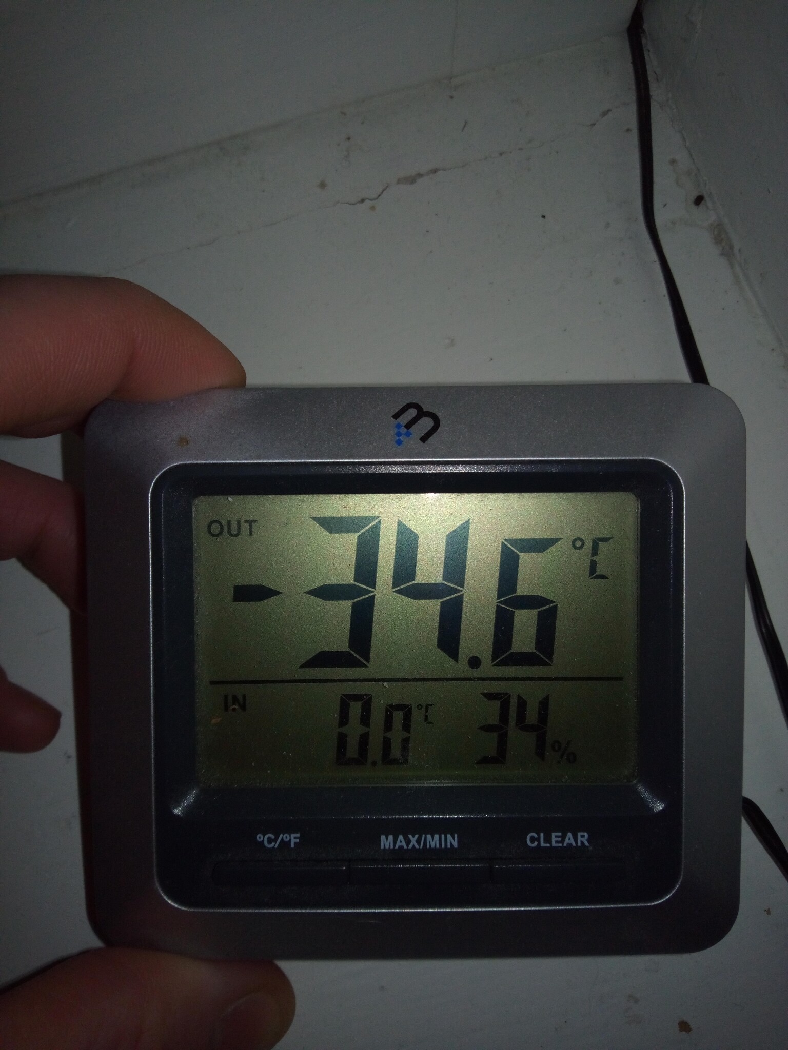

När det är såhär kallt går det åt ca 140kWh/dygn. Detta trots kontinuerlig eldning i kaminer. Huset är ett ca 160m2 stort timmerhus från slutet på 1800-talet med tveksam isolering. När det är såhär kallt så slutar luft/luft-värmepumparna att ge värme så huset värms då uteslutande på direktverkande el och vedeldning.
