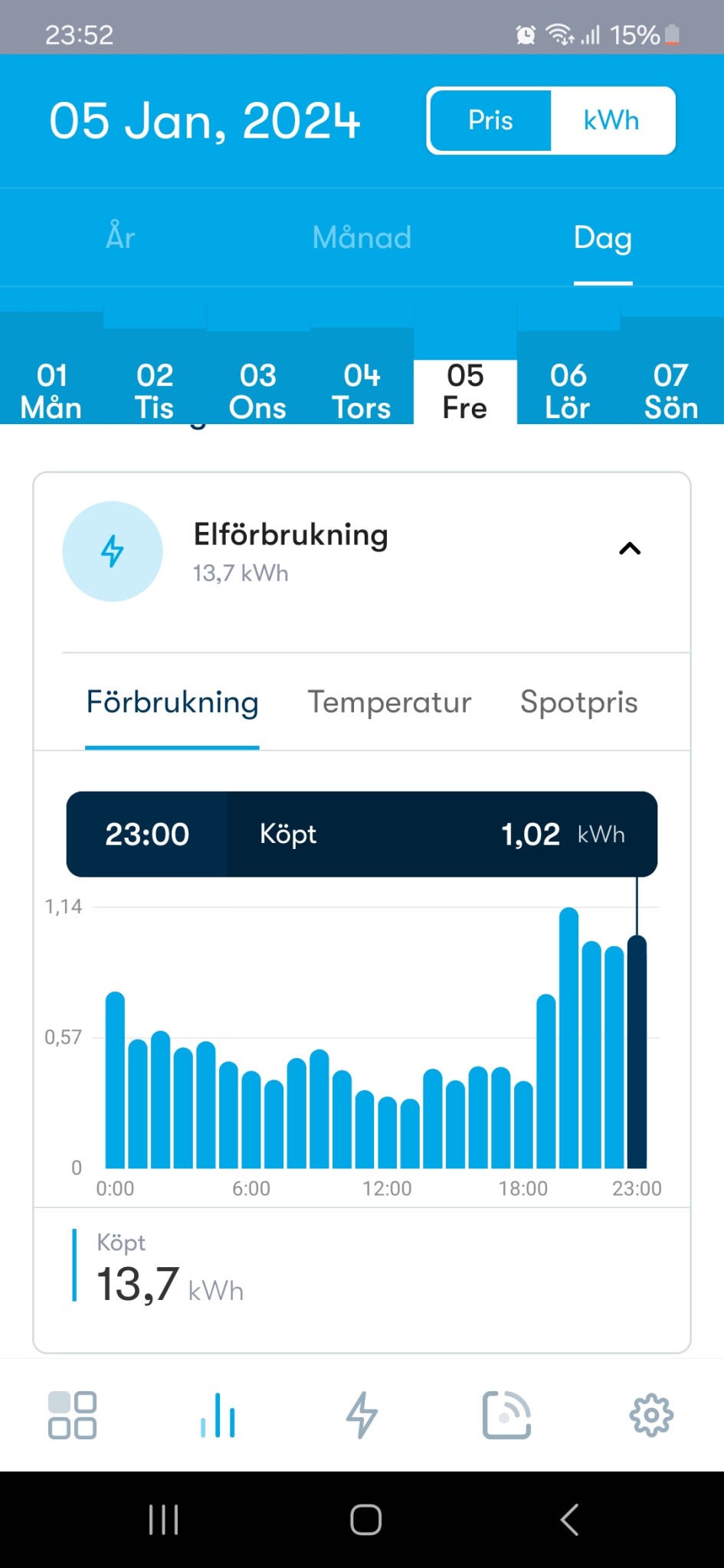

Allt mellan 4 till 70kWh.
4kWh några få sommardygn när vi knappt använt varmvatten ens, 70kWh häromdagen när inte bergvärmepumpen orkar själv så ink några timmar elpatron (och lite ved, två rum stängda)
Snittar ca 25kWh/ dygn över året nu två år i rad, diffade bara 5kWh mellan 2022 och 2023.

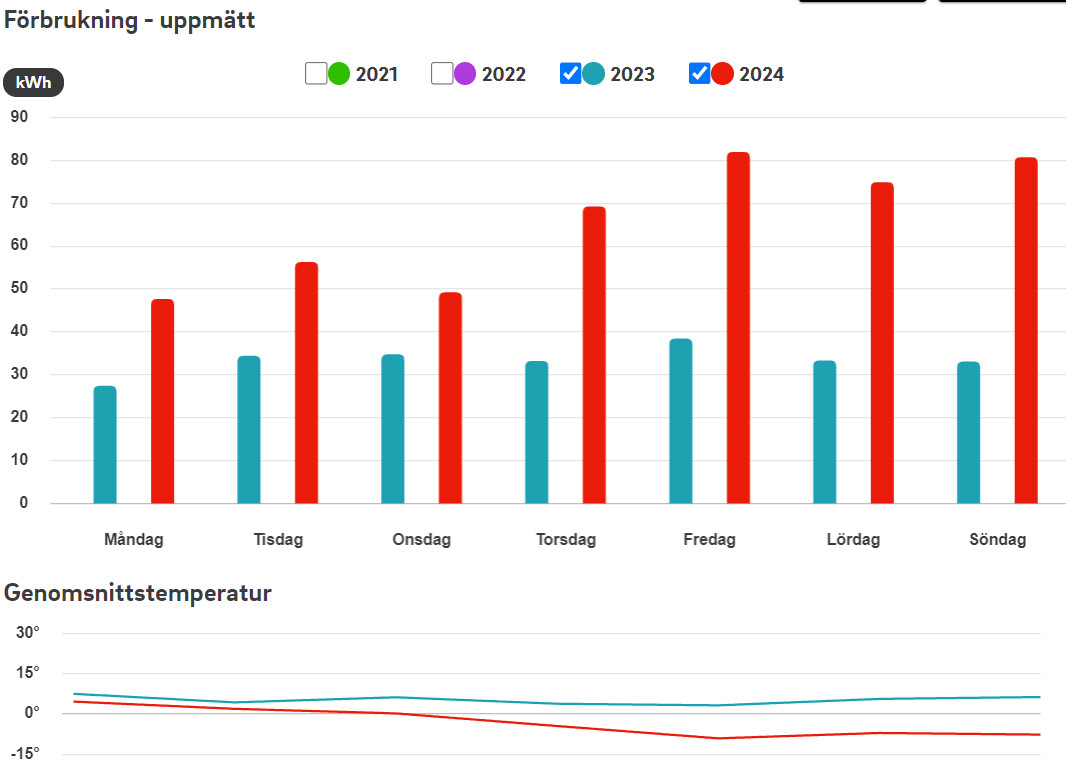

Min luft/vatten (ecodan 12,6kW) pallade inte trycket här under helgen när kvicksilvret hölls sig runt -25, eltillskottet på blyga 3+6kW som hoppade in sporadiskt hjälpte föga det heller och inomhustemperaturen sjönk successivt från ca 23 till en notering på 18 grader i söndags. Gick åt ca 150kWh under fredagsdygnet och e.ons tidiga prognos är att jag gör av med 89% mera el kontra förra januari 😱
140kWh i lördags
