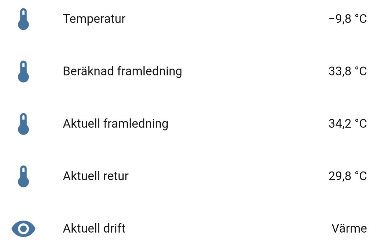

hapazard
Temperatur och värmevärden från en värmepump vid -9,8 °C utetemperatur; aktuell framledning 34,2 °C, retur 29,8 °C, driftläge värme.
LLVP av sedan länge. Alla golven nöjda och FLVP matar ut strax över börvärdet.
Var -24c inatt och inte en tillsats alls.
