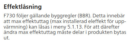

useless useless skrev:
Han menar datorn. Många nya värmepumar låser max effekt efter att man ställt in maxvärdet enligt BBR's regler. För att ställa om effekten måste man byta styrdatorn.
BVP-tillverkarna levererar alltså styrdatorer som inte går att programmera?
Du kan ändra värdet, men efter att du låst det, så är det låst, då måste du byta styrning, gäller inte bara bvp! Detta gäller även flvp och lvvp. Dock kan jag inte svara på hur andra märken har det, kan bara styrningen i Nibe!
Varför måste man låsa det? Hur låser man vanligen upp?
Fråga idioterna som kommit på BBR och de installatörer som slaviskt följer detta!
Rent idiotisk tycker jag, men vad en simpel reparatör tycker skiter ju han/hon med för mycket studieskulder i, de är ju bättre vetande. Vissa installatörer är nitiska, och låser detta tyvärr, hade dom låst min vp, hade dom fått betala en ny displaymodul.
