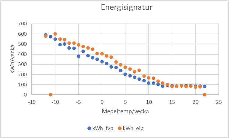

Apropå diskussion om FLVP vs. FTX kan jag bidra med en jämförelse för vårt (lilla) hus. När vi köpte det fanns en FLVP. 7 år senare hade jag tröttnat på den lösningen. För mycket kompressorljud + oskönt med kallt luftdrag från spaltventilerna ovanför fönstren + bakdrag genom braskaminen när den inte eldades som gjorde att det luktade sot inomhus. Så jag ersatte den med en elpanna och ett FTX-aggregat, och hoppades att energibehovet skulle bli ungefär detsamma. Inomhusklimatet blev definitivt mycket bättre utan kalldraget från spaltventilerna och bakdraget genom kaminen kommer nu bara när köksfläkten körs. Energibehovet blev lite högre, se energisignaturen nedan. Den baseras på veckovisa förbrukningsvärden och medeltemperaturer utomhus, insamlat under 7 år med FLVP och 4 år med elpanna + FTX. (Punkterna på x-axeln (0 kWh) beror på att det inte inträffade någon vecka med den medeltemperaturen)
Det är lite intressant att FLVP inte låg lägre på sommaren (den horisontella delen av kurvan). Den besparing den borde gjort på varmvattenberedningen syns knappt.
(Efter senare komplettering med en utomhusdel har vi nu LVVP + FTX, men det är en annan historia...)
Energisignaturdiagram jämför energiförbrukning (kWh/vecka) för FLVP och elpanna + FTX baserat på medeltemperatur/vecka.

U

lutorm
