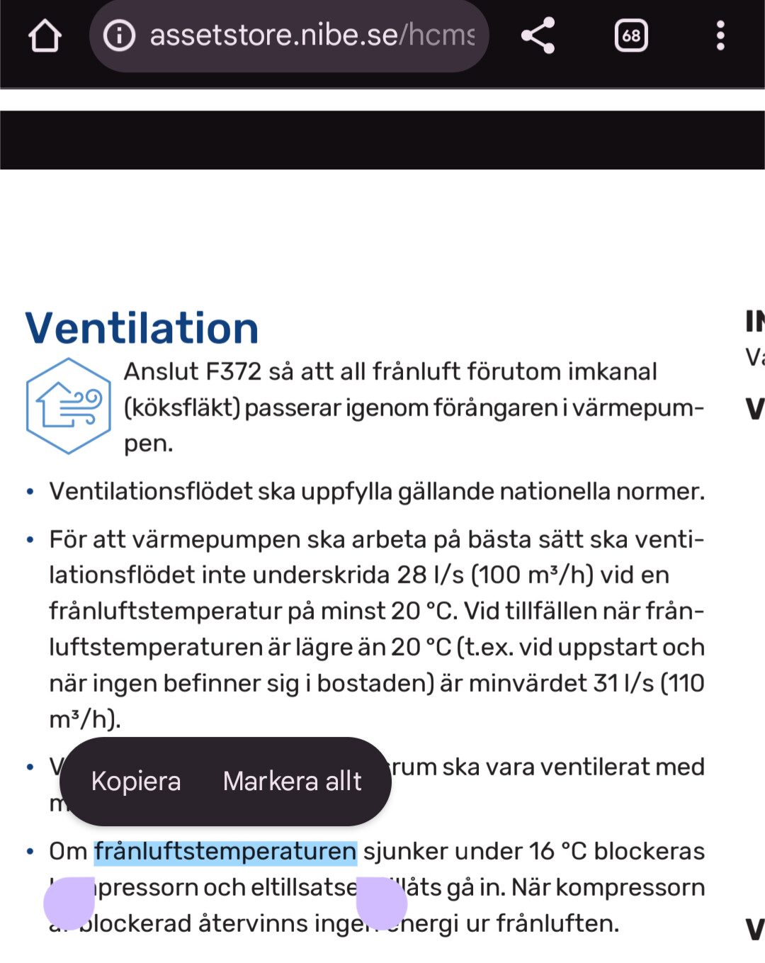

Från nibes datablad:
Instruktioner från Nibes databas om ventilation för värmepump F372.
Dvs vi som har ca 19 grader inne just nu skulle drabbas en del av detta. Det verkar vara ganska snäva toleranser för att det skall fungera bra (effektivt).
Det kan ju vara en del av en förklaring. Eller en orsak till ett missförstånd. För det står i texten du visar inte ett ord om att energiförbrukningen ökar om man sänker inomhustemperaturen.

Om kompressorn slår av under 16 grader så är det ju självklart att elförbrukningen ökar med 150%
Om det är självklart för dig så kan du väl förklara hur det kan bli så för dem det inte är självklart för? Eller ännu hellre länka till var en tillverkare skriver att så är fallet. Det finns många olika frånluftsvärmepumpar som är olika bra. Att kategoriskt hävda att elförbrukningen ökar med 150% om kompressorn stannar utan att nämna ett ord om förutsättningarna är i bästa fall en grov förenkling.

Jag är inte en expert på frånluftsvärmepumpar. Men som jag förstår kan de bättre frånluftsvärmepumparna kyla frånluften till kanske -15ºC. Är det då varmare än -15ºC ute så kan den återvinna mer värme ur ventilationsluften än vad som går förlorat med den.
Om det då finns en teknisk omständighet som gör att kompressorn stannar om frånluftens temperatur sjunker under 16ºC är det inte omöjligt att det finns specifika situationer vid milt väder när det går åt mer energi för att hålla 15ºC i huset än 16ºC. Det är något helt annat än ett generellt påstående att det inte lönar sig att sänka temperaturen i huset.

Vill man ha 18 garder, ska man kolla jäkligt noga hur pumpen jobbar, eller stänga av eltillsats helt.
Perfekt stänga av eltillsats helt, blir frånluften under 16 grader, så kan inte elpatron hjälpa till längre, och kompressorn går inte heller= sönderfrysning
