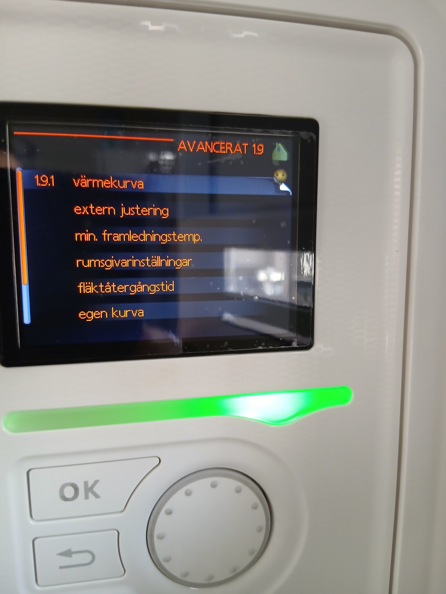

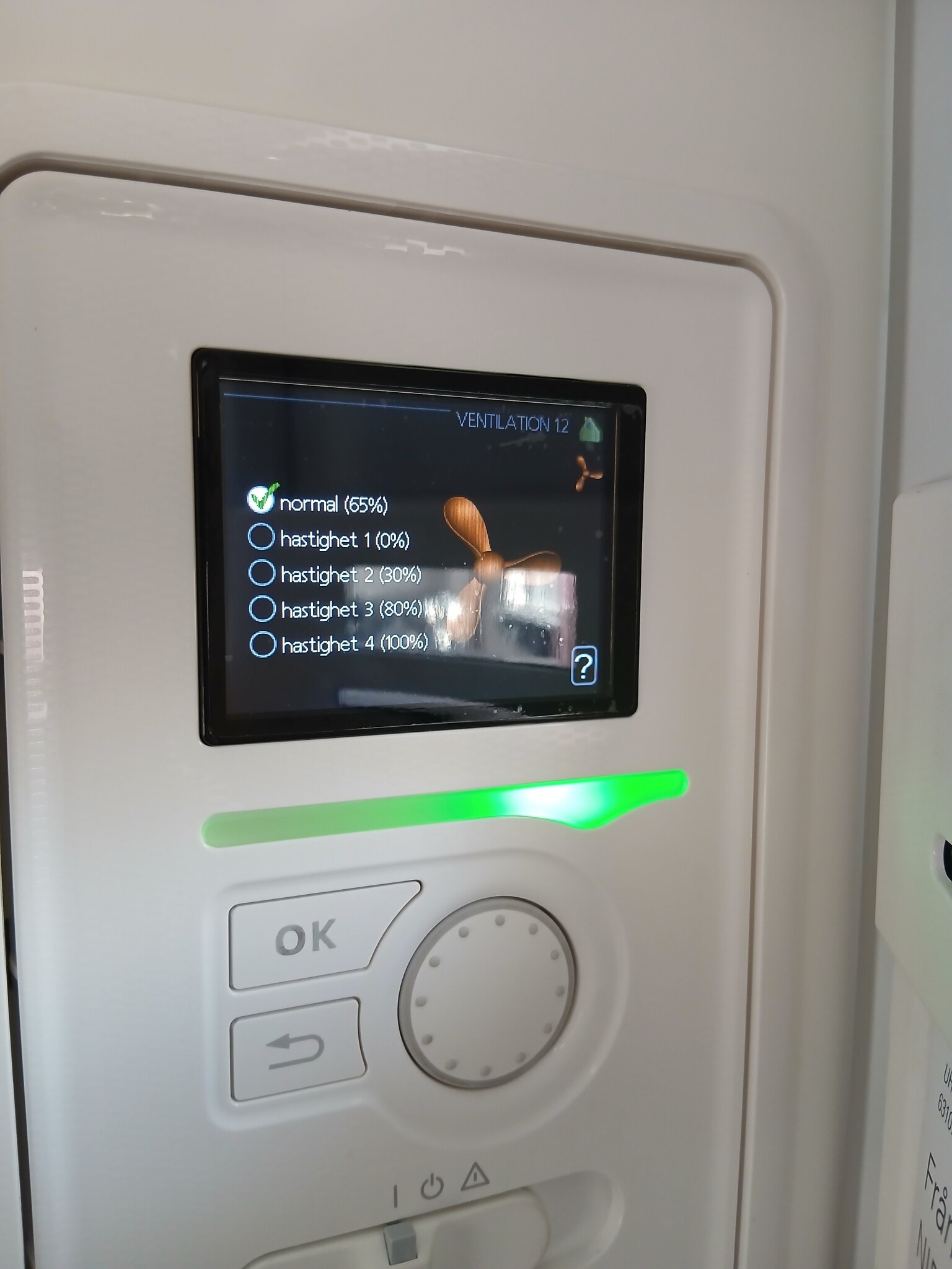

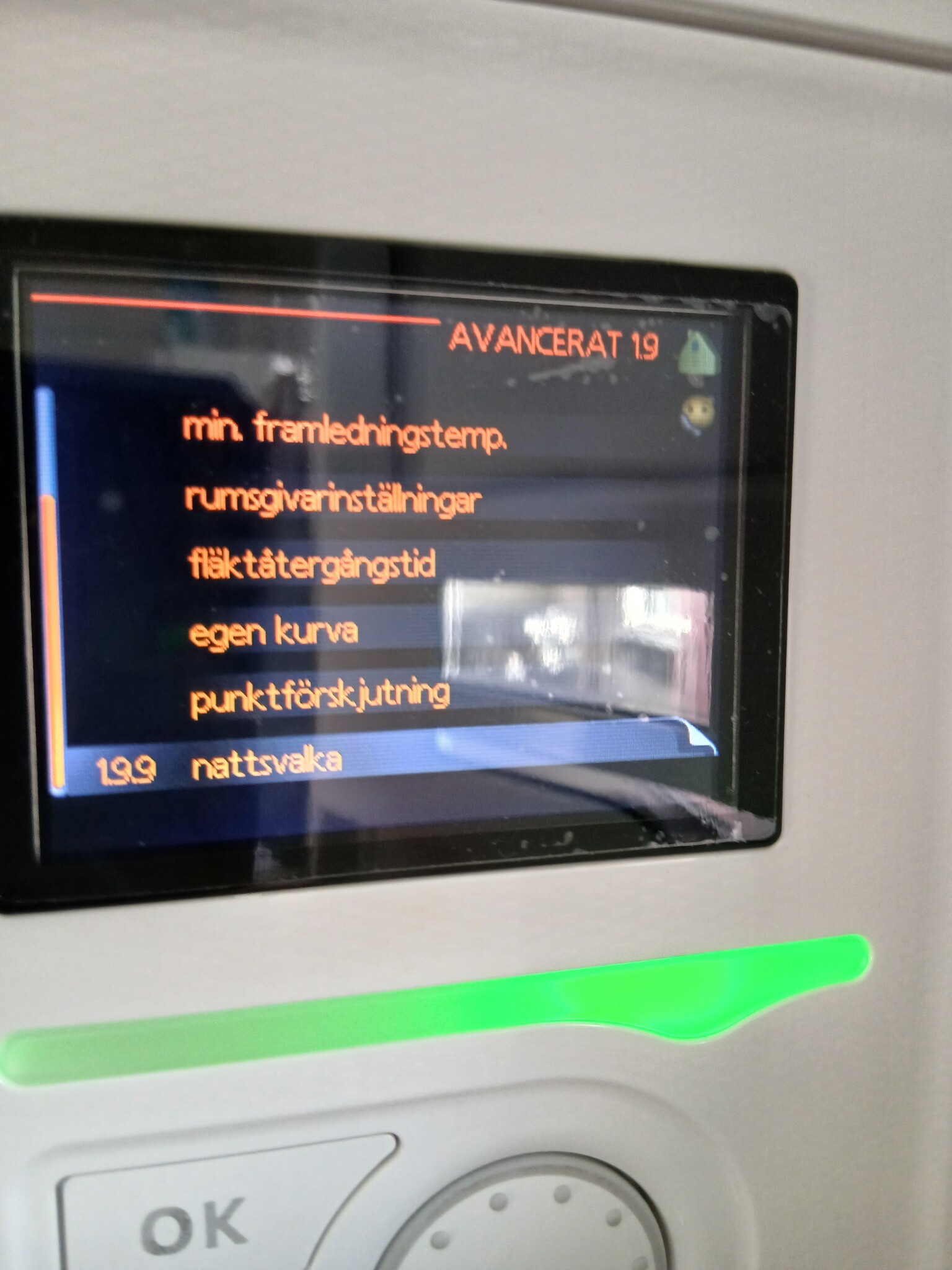

Suvi5700
Suvi5700 Suvi5700 skrev:
Vilka runda?
  • Kontrollpanel för ventilationssystem med en digital display som visar olika hastighetsinställningar, en ratt och knappar för att justera inställningarna.
  • Värmepumpskontrollpanel med display som visar "Avancerat 1.9" och inställningar för värmekurva, extern justering och fläktåtergångstid.
  • Display på en värmepump med texten "AVANCERAT 19" och menyer som "min. framledningstemp." och "nattsvalka" markerad.
