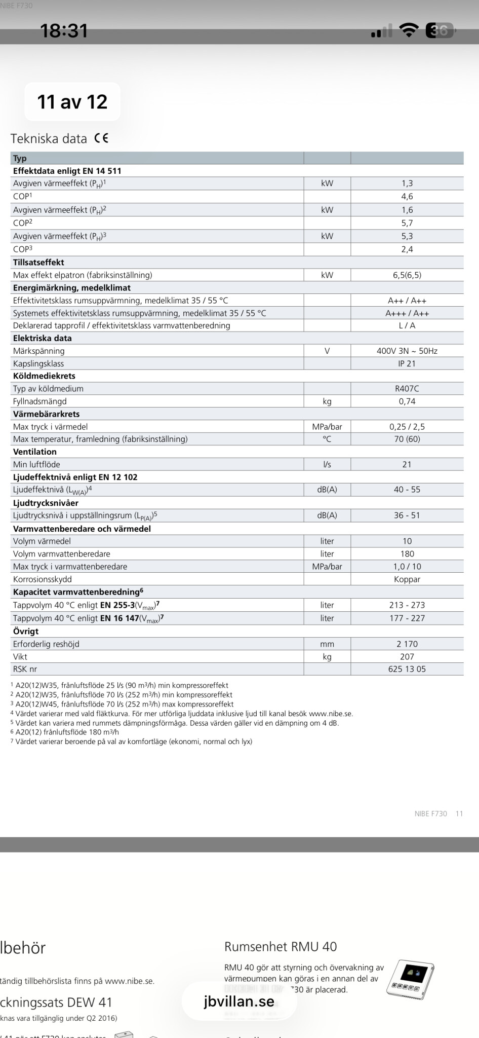

P Pligg85 skrev:
Nibe f730.
Står så fint kompressor 1.0-6.0 kW på manualen.
Elpatroner är på 6,5 kW max tillsats. Men vad som krävs för att få 6 kW ur bara kompressorn vete fasen. Då måste man ge den nå djävulskt med varmluft och flöde om man ska få den att trimma upp till 120Hz.
I början gjorde den det. Sen ändrade de mjukvara väldigt ofta och rättade till saker. Nu går den på 80-90Hz nånting på 72% fläkt enligt ovk.
6,0kW är i överkant, står det verkligen det? Snarare 4,5kW skulle jag säga, och för att nå det är det som du är inne på mer luft som krävs. Huset ska vara >200m2 för det, men var glad att du ligger på 80-90Hz, cop blir uselt på högre frekvenser och ljudet ”olidligt”. Det viktiga att hålla koll på är temp på avluften, bör vara 12-14minusgrader innan ep går in.
Ljuger Nibe i sina broschyrer?
NIBE F730 frånluftsvärmepump presenteras med detaljerade funktioner och specifikationer i en broschyr.
  • Tekniska specifikationer för NIBE F730, inklusive effektdata, energimärkning, ljudnivåer och varmvattencapacitet.
Ja uppenbarligen, kolla senare sidor ”teknisk spec”, den ger 5,7kW om du klarar dig med 35gr i framledning vilket få gör, och 5,3 kW vid 45grader vilket är vanligare. Så mitt minne ”spelade ett spratt” 😁 men jag syftade på angivet luftflöde.
