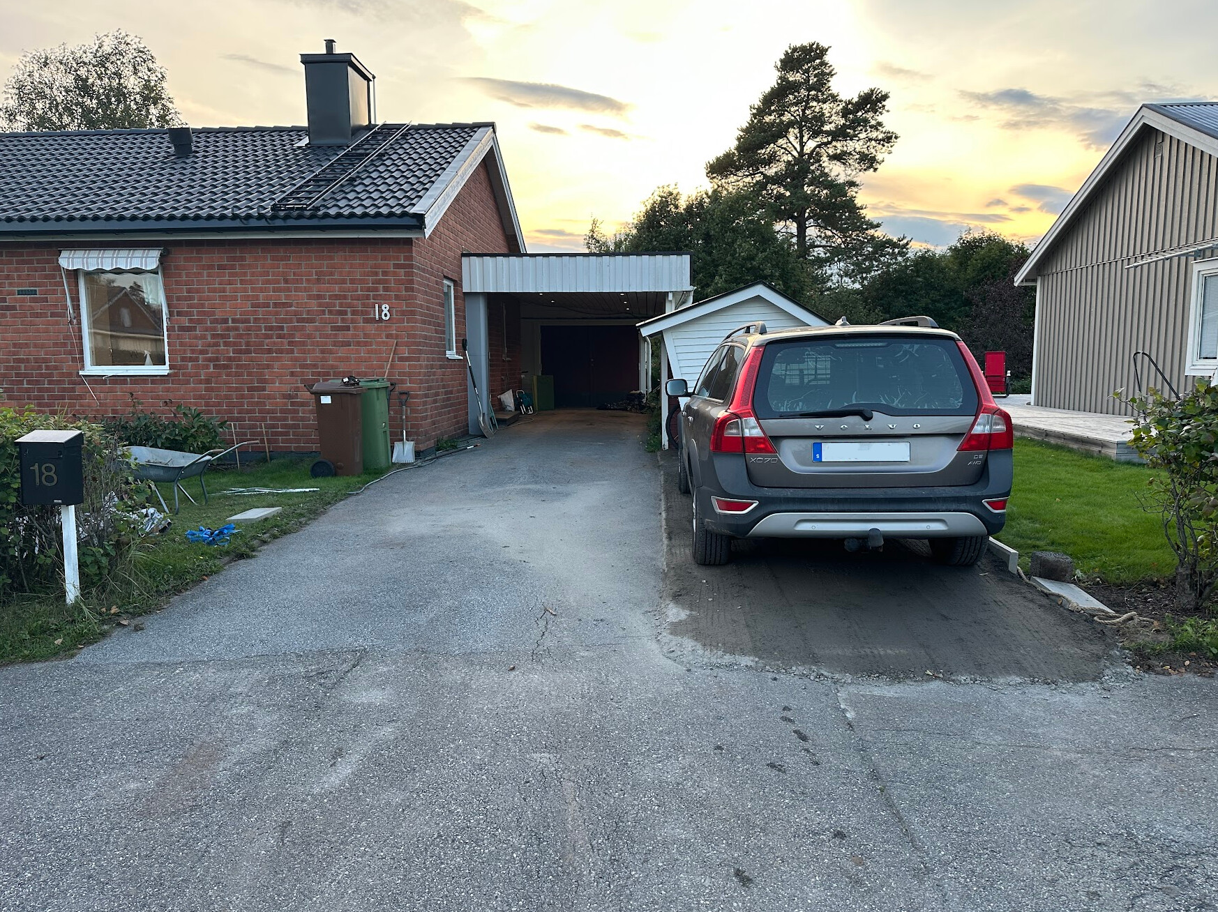

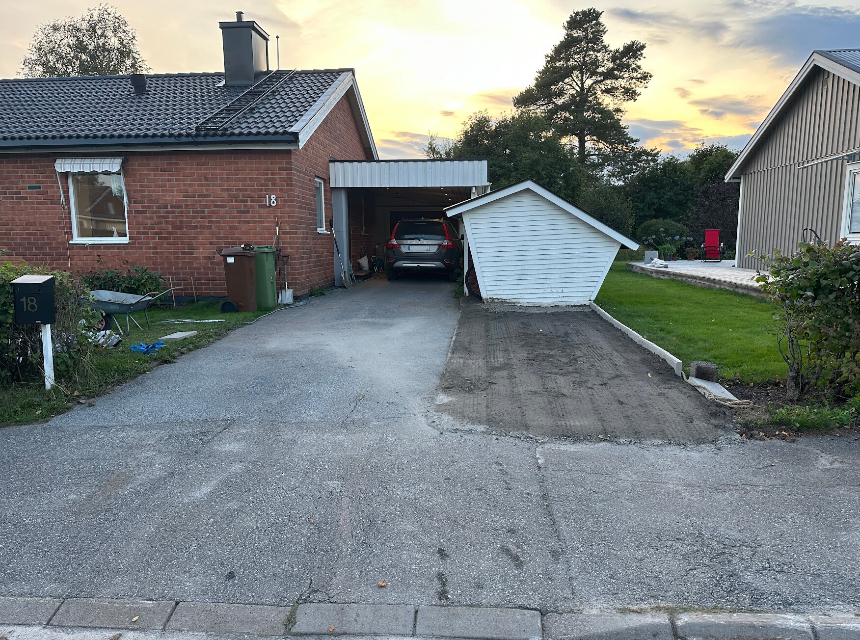

Vi dras med ett ilandsproblem. Vi har två bilar och det behovet kommer finnas kvar i 1-5 år till (gissningsvis runt 3).
Vår uppfart är idag för smal för att ha två bilar bredvid varandra vilket har gjort att vi har andrabilen som används sällan i vår carport och förstabilen bakom/framför den. Det innebär dels att vi måste flytta ut förstabilen för att komma ut med andrabilen och dels att förstabilen måste stökas av under varje dag hela vintern och vi drar ingen riktig nytta av carporten.
Jag funderade därför på hur mycket (eller snarare lite) pengar och arbete jag kan komma undan med om jag vill bredda uppfarten lite. Inte nödvändigtvis nog mycket att båda kan stå bredvid varandra, men så att man åtminstone tar sig förbi. Det är primärt på vintern jag gör det för, på sommar/höst/vår är det egentligen bara irritationsmomentet att behöva flytta en bil, det är inte så mycket väder.
Det är inte mycket trafik upp och ned, andrabilen används max 5 gånger i månaden. På vintern när det är snö och äckligt lär det vara nere på närmare 1 gång i månaden. Men det innebär också att den står långa perioder, därav att jag inte vill ställa den på gräs, det är väl inte en höjdare mot underredet om inte annat.
Tilltänka ytan är idag gräsmatta. Av det lilla jag har varit nere och härjat i jorden i andra ärenden så är min upplevelse att det är hårt under, mycket sten/berg. Tror det är gammal havsbotten. Funderade om man kan komma undan med att gräva undan gräset, lägga markduk, fylla upp med något lämpligt (vad?) och sedan padda så kanske det är nog så? Eventuellt om man skulle köpa markarmering? Eller bara ett par rader stenplattor?

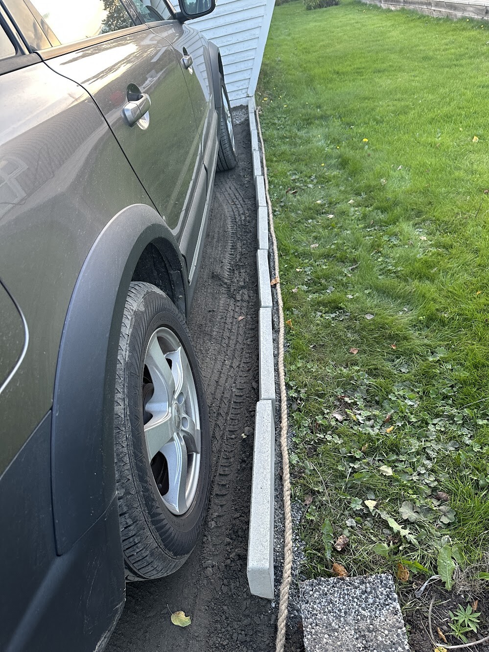

OK, jag tänkte återkomma med lite resultat men även önskan om nya råd. Mitt val av kantsten blev inte så bra då jag inte kunde få ner den nog långt ner i jorden (kom bara 10cm ner innan det var stora stenar på sina håll och kantstenarna är 25cm så större delen ovan jord), så när krosset packas och rör sig mot kantstenen så rör sig som förväntat stenarna snett utåt.
Eftersom det fortfarande är mjukt så kan jag ju gräva bort lite kross, vinkla tillbaka och fylla upp på utsidan, förutsatt att det finns något som är lämpligt att fylla ut med. Jag kan inte gräva mer på utsidan. Ideer?
Alternativet är att skrota dessa kantstenar och gå på första planen jag hade som var en liten mur av kanske 3 lager marksten eller liknande. Eller något helt annat.
I övrigt tycker jag det har flutit på bra ändå och (nästintill)slutresultatet är inte helt kaos. Bilen får plats.

Eftersom du inte får ner stenen så långt så tror jag att du måste gjuta för att stenar ska hållas kvar eller på annat sätt förankra stenarna. Så jag hade lagt byggtimmer istället för det går fort och kräver nog mindre arbete än sten för att få det att ligga stilla

Byggtimmer! Det är så det heter. Jag har sett att grannarna lagt något sådant men kunde inte komma på vad det hette. Det skulle absolut kunna vara ett alternativ.S hjulia skrev:
Stenkanten kan du rätta till till våren och då lägga den i lite torr betong i botten och låta det härda innan du återfyller..Storsockret skrev:

Stör mig inte jättemycket, men tänker mig att det kommer bli sämre. Funderade på och betong rakt ner där kunde vara något. Men vill inte göra det sämre hellerJ Jansson69 skrev:
Jag skulle också gå på byggtimmer. Min erfarenhet är att de inte rör på sig lika mycket pga att de är så långa. Sätt ner den så djupt att grannen kan köra gräsklipparen över den så slipper ni få en ogräskant där (om nu ingen av er orkar springa med trimmern vid plattorna).Storsockret skrev:
