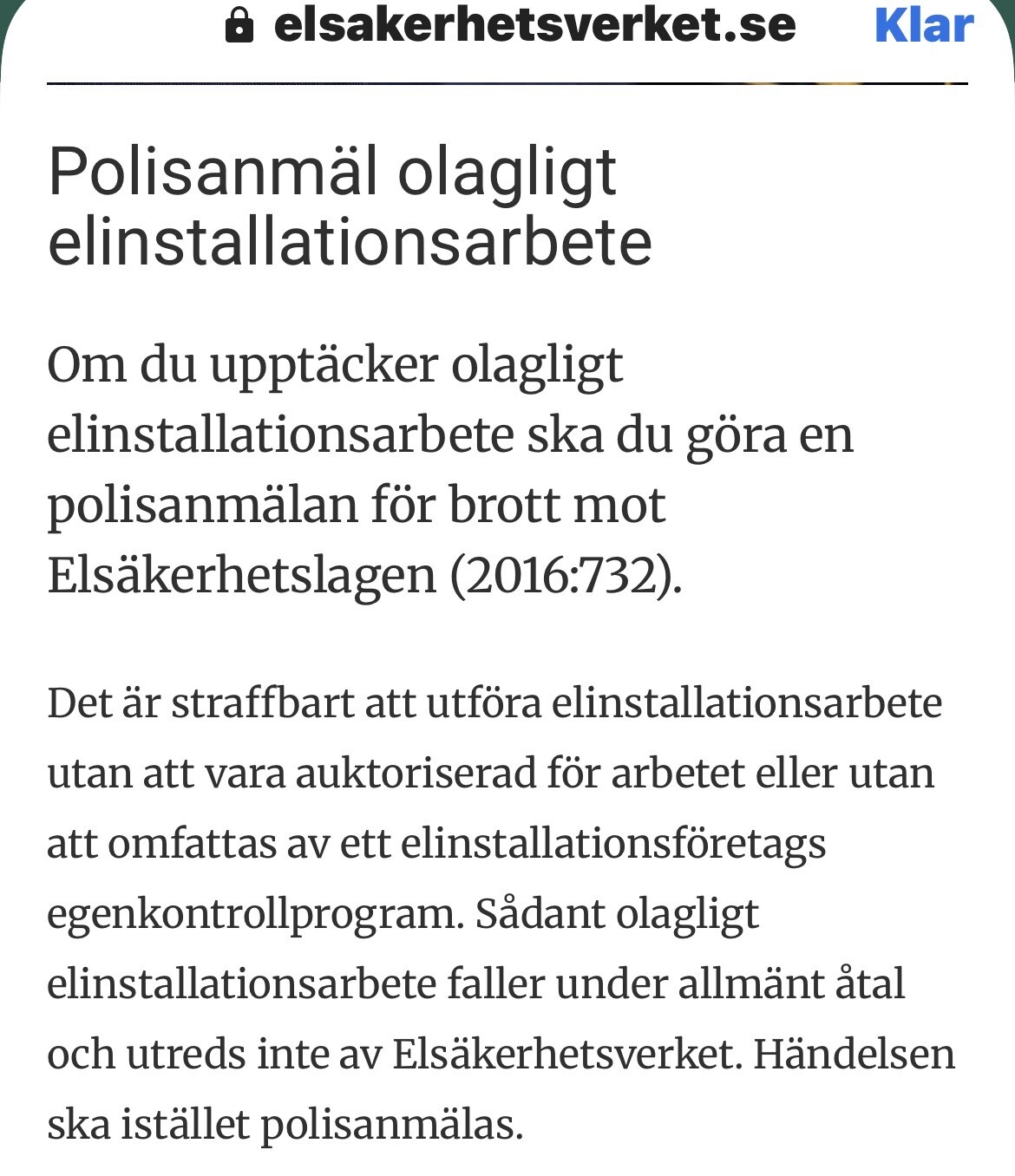

Alfredo Alfredo skrev:
Nej!
”6 § Den som underlåter att i tid anmäla eller annars avslöja ett förestående eller pågående brott ska, i de fall det är särskilt föreskrivet, dömas för underlåtenhet att avslöja brottet enligt vad som är föreskrivet för den som medverkat endast i mindre mån till sådant brott. Högre straff än fängelse i två år får dock inte dömas ut. I de fall det är särskilt föreskrivet ska för underlåtenhet att avslöja brott även den dömas som inte haft uppsåt till men borde ha insett att brottet var förestående eller pågick.”
Vilket jag tycker är en sund skrivning.
Och det ena utesluter inte det andra här.
Hur ska man få reda på att brott begås om dom inte anmäls?
Sedan är det upp till var och en om man anser att det bör göras.
Vi ser ju brott varje dag av lindrig karaktär, och har en rättighet att anmäla dessa, men är det sunt?
Så ”underlåtenhet” är ju en bra skrivning här tycker jag.

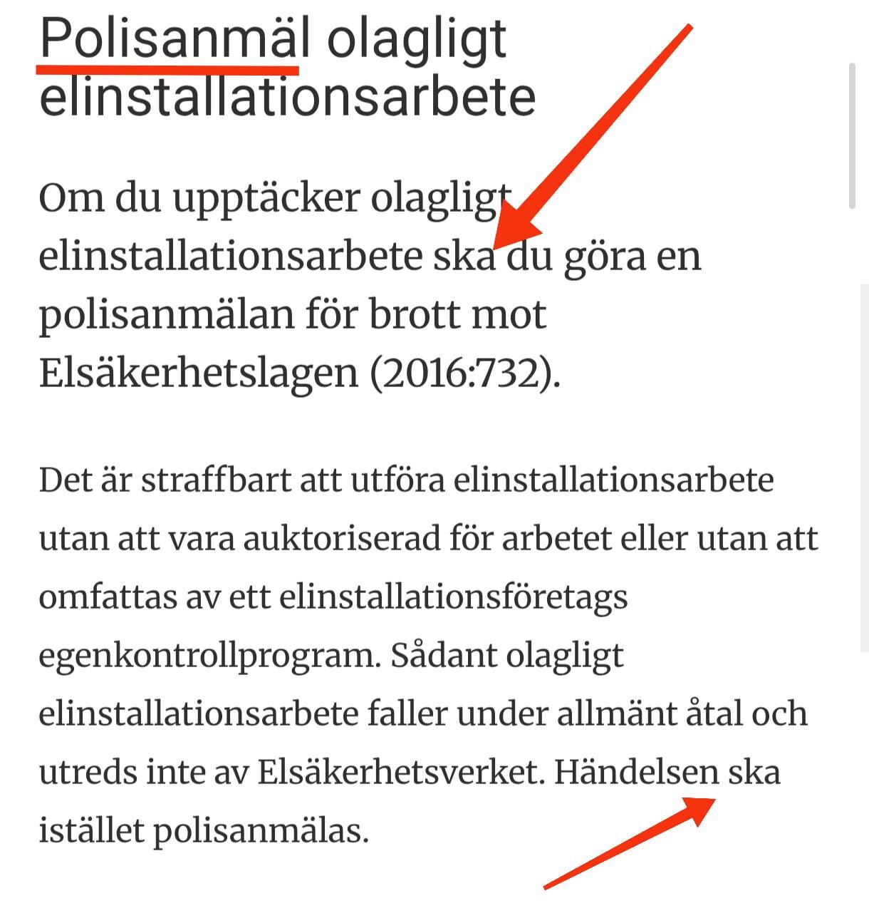

Vad är sunt? Lagparagrafen? Ja den är väl som den är. Jag förstår nog inte riktigt vad du menar.
Exakt. Och då bör inte en myndighet ge sken av att det finns en skyldighet att polisanmäla.
