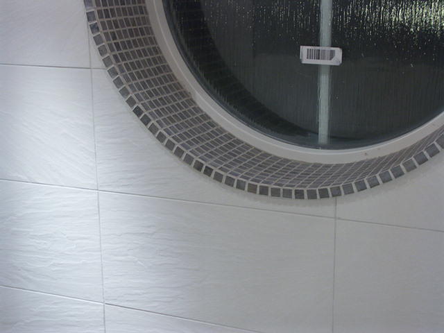

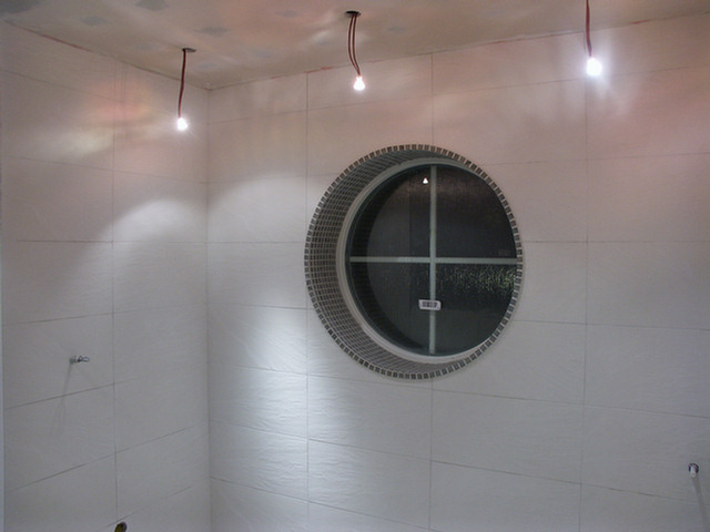

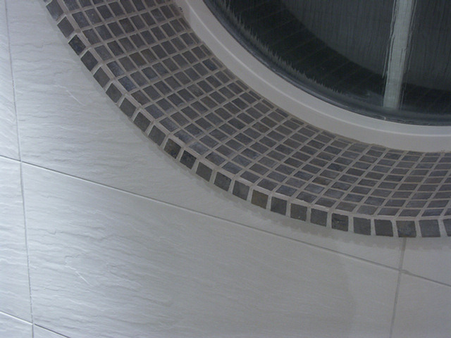

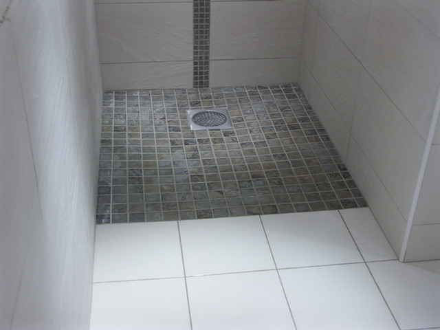

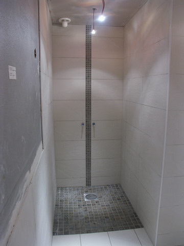

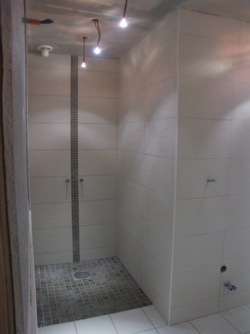

Plattis har gjort sitt för stunden. Det blev mycket bra. Tyvärr är de restnoterade plattorna inte bara slut, utan riktigt slut. Fabriken levererar nya vecka 4! Inte så roligt men vi kan iallafall använda det nya badrummet snart.
Lite pics på kaklingen:
Fogarna är blöta på bilderna och kommer att ljusna betydligt (allfix ljusgrå fog är nästan vit).
Plattis förslag på "foder" runt det runda fönstret blev riktigt bra (tycker vi!) - att försöka skära de stora plattorna för att få mosaiken i samma nivå hade nog inte blivit så bra. Detta var ett smartare sätt att hantera en svår kapning.
Nästa steg är att måla taket samt börja montera blandare, möbler och toalett.

Jag var rätt skeptiskt till "kakelfodret" när Plattis beskrev hur han tänkte göra, men jag (vi) är faktiskt riktigt nöjda. Skulle nog överväga att göra så även om någon påstod sig kunna göra en perfekt kapning av dom stora plattorna....
