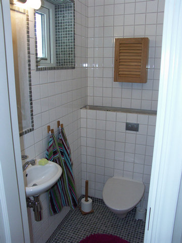

Uppdatering [timestamp=1149156629]
Det blev ju faktiskt inte bara ett badrum av detta - även en liten gästtoalett kom till världen.
Som vanligt är det några små detaljer kvar men iprincip så är det klart:
