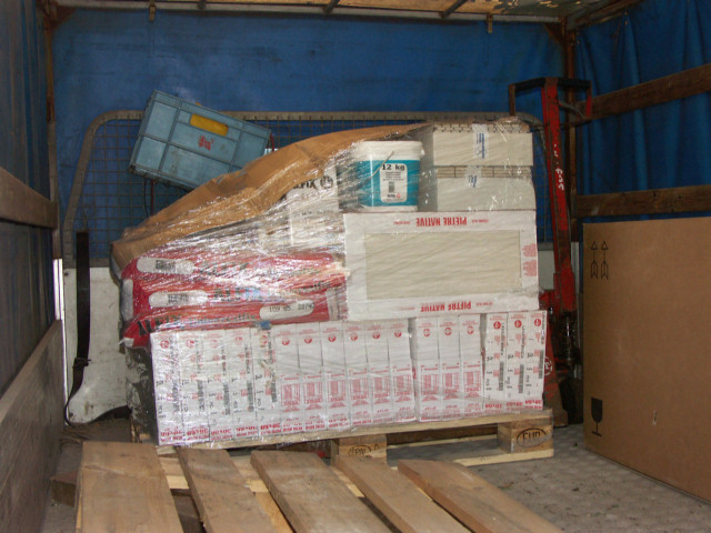

Nu går det lite framåt igen. Fokus under senvåren har varit på annat håll, hall, arbetsrum, ny ytterdörr samt Ebba nu 6 veckor gammal..... Vi har också ägnat tonvis med tid åt att försöka bestämma oss för vilket kakel vi skall ha i badrummet. Nu är det dock både bestämt, beställt, betalt och hemkört.
Ibland är man extra glad över Transvestiten som är ett av få fordon som gillar närmare 1000kg kakel på B-kort:
Man vet att det är lite lass när bladfjädrarna är horisontella...
Fix, fog och tätgucka från Alfix, kakel från Konradssons.
På golvet blir det 30x30 Lavagna, vit.
På väggen blir det 30x60 liggande Lavagna, vit.
På duschgolvet blir det 6x6 Asia Jaipur (en stenlikande mosaik)
I fönstersmyg samt en vertikal sträng bakom duschblandaren blir det 2,5x2,5 Asia Jaipur.

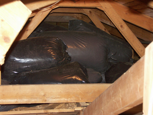

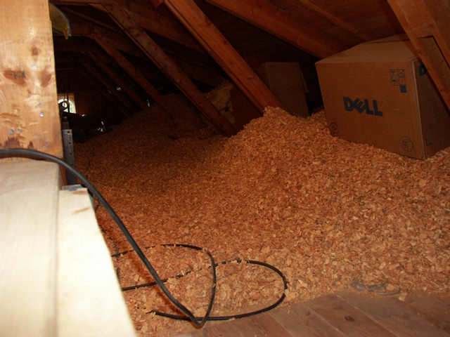

Vi börjar uppifrån med att förbereda för montage av spottarna. Samtidigt fixas också lite ventilation och eljobb. Vi använder billiga vita spots från Nordlux köpta på bauhaus. Eftersom vi har vind och isolering direkt ovanför barummet krävs hinkar ovanför spottarna. För att kunna montera hinkarna och dra lite el måste isoleringen bort - självklart är det sågspån vi pratar om:
Det tog ett par timmar (hmm.... 4,5h tror jag) att skotta detta i säckar.....
...och flytta säckarna till en annan plats. Under hösten kommer boytan under säckarna att renoveras och då är det lätt att ta upp ett hål i taket (nedåt) och plocka ut säckar och annan gammal isolerings som finns där.
Efter skottning:

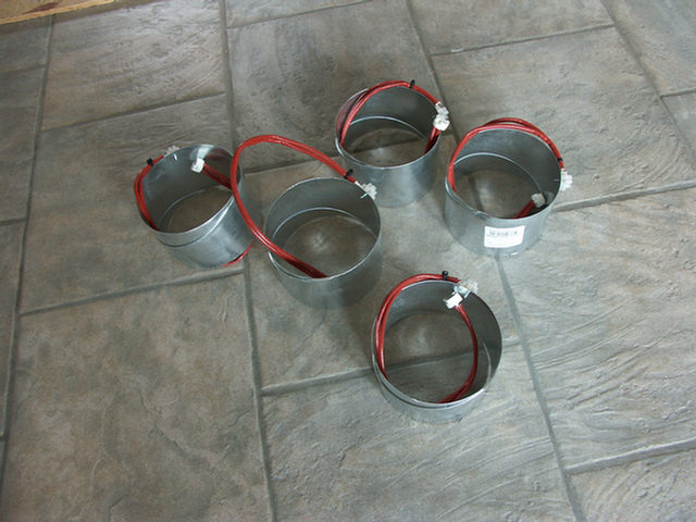

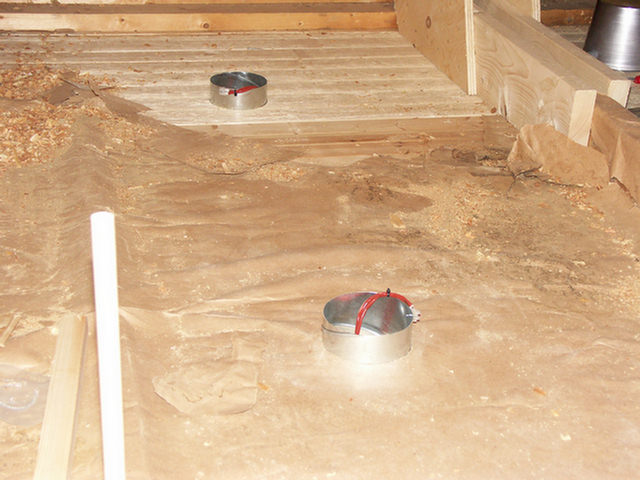

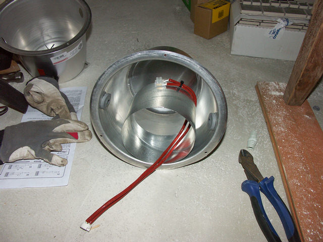

Hur man hanterar dubbla innertak (befintligt innertak + ny panel eller gips på spikläkt) i kombination med korrekt avstånd till brännbart material har jag aldrig riktigt fått kläm på. Kanske är det inte något man behöver fundera på men vi valde att skärma av med vanliga spiro-rör. Spottarna vi använde är inte direkt tänkta att användas tillsammans med installationskabel (man får vad man betalar för) utan man förväntas använda snabbkopplingarna direkt mot transformatorn. Jag önskade ett mer flexibelt montage och vill dessutom inte ha de billiga kablarna löst på vinden.

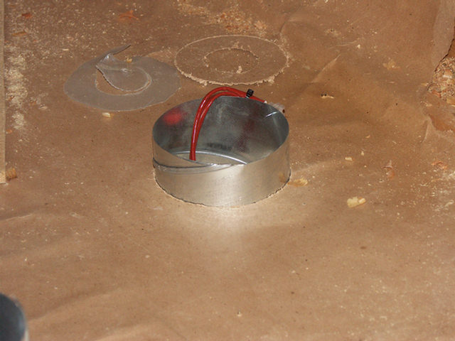

Underifrån borrades genom gipsen med hålsåg. Uppifrån borrades ett större hål genom det gamla undertaket - en hålsågssats för 40SEK från Byggmax användes.
Beroende på plats (närhet till takstol) användes 125mm hål eller 100mm där det var trångt.
För att spara lite tid kostade vi på oss hinkar från Maxel - det går lika bra med en treliters färgburk från färgaffären (halvapriset) + lämplig gummigenomföring.

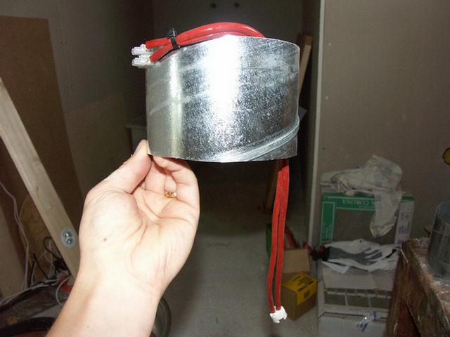

För att avskärma brännbart material tillkapades en stump Spiro.
Kontaktdon+sladdstump med skyddsstrumpa+sockerbit monterades på röret.
Hinkarna ställs sedan över hålen och till varje hink drar vi flexslang från transformatorerna.

Ett rätt bra sätt att bygga hinkarna när man har "dubbeltak" är antagligen att köpa ändlock till spirorören och popnita fast dessa i rören som på bilderna. Komplettera med en gummigenomföring så kan man skippa hinkarna helt. Rätt smart tror jag. :
