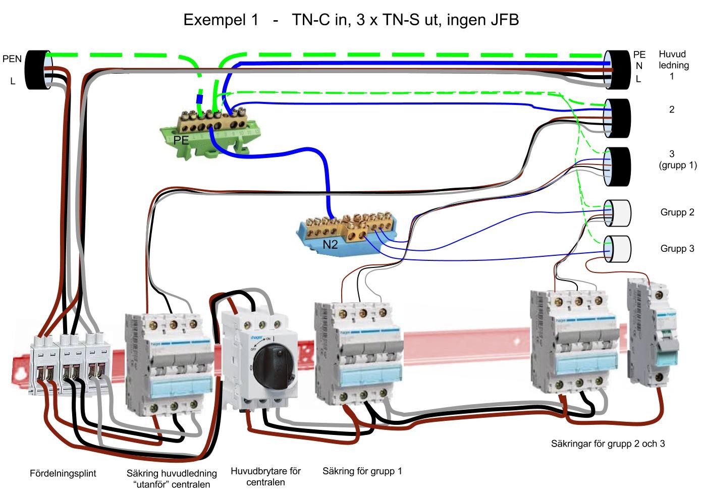

Den fråga du ställer är i praktiken "hur gör man en elinstallation". Med din erfarenhet som framgår av tråden så har du en lång uppförsbacke här. Ingen kan skriva ett svar som berättar steg för steg hur du kan göra detta installationsarbete, inte heller jag. Speciellt inte med den knappa information du ger oss. Men du kanske har en viss erfarenhet och kunskap?
Det handlar också om en huvudledning mellan två centraler. Inkopplingen i den befintliga matande centralen är ett jobb som t.o.m jag känner respekt inför. Det är ofta trångt och fullt på plintarna. Och det finns inget utrymme för misstag. Finns det en JFB i matande central är det lite knivigare. Det är inget lämpligt hempul. Allting, inkl förläggningen av din kabel är dessutom behörighetskrävande.
Du behöver först o främst kunskaper i TN-C och TN-S. Du har troligen en matande elcentral som är matad med TN-C. Där ska du koppla in en TN-S-ledning och ansluta den TN-S i den nya centralen. Om begreppet TN detta kan du läsa på¨här, Det svenska elsystemet 1, speciellt del 2.
Det är förståeligt att man aldrig har sett en EKKJ tidigare. Det betyder inte att man har tummen mitt i handen. Skyddsledaren i en sådan är kopparflätan runt om som Uffe förklarar i #8. EKKJ ska inte förväxlas med EXLQ och EKLK m.fl som har en biledare. En EKKJ kan skarvas med en "inomhuskabel", inga problem, bara det blir bra utfört.
Sedan kan du få två principbilder på hur en huvudledning kopplas in. Den första kan troligen tillämpas på matande central och den andra på din nya central.
