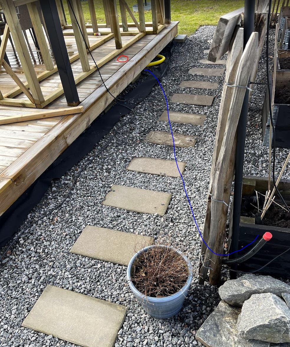

Vid altanbygget drog jag en 25 mm PEM slang under konstruktionen som dels leder till köksträdgården där en Gardena koppling ska på för bevattning där - men jag har också tänkt använda vattnet till uteköket och sätta en T-koppling under dess placering.
Bild: PEM slangen är dragen enligt det blå strecket och jag skulle vilja ta upp en förgrening vid röda cirkeln. Naturligtvis lyfta upp ett par brädor för att komma åt först. Hur gör jag bäst en sådan förgrening och med vilka produkter och i vilken ordning?
Jag gissar att jag kapar befintlig slang, kopplar på någon T koppling i båda ändarna och därefter bygger på uppåt med dragningen upp till vasken i uteköket.
Det vattnet är tänkt som dricksvatten vilket då påverkar anslutning, detta har jag också tagit hänsyn till där PEM slangen är påkopplad från huset.
Tack på förhand!
Yep, så gör du :-)
Här hittar du massor med T-kopplingar
https://www.google.com/search?q=pem+t-koppling+25mm
Personligen har jag kört med dom billigare plastkopplingarna på sommarhuset, dom har hållt i 30+ år nu :) Tror jag har varianten som Biltema säljer:
