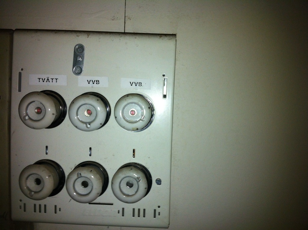

thestrut skrev:
jag har ett gammalt proppskåp med porslinssäkringar, hur brukar man koppla 3 fas i en sådan? är det vanligt med 3 lodrätt i en rad som går till 3 fas eller kan det vara blandat i proppskåpet? det finns ingen märkning...
Är det en normalstor villacentral så sitter de lodrätt under varandra, dvs i centraler som ha tre rader med säkringar.
I mindre centralkapslingar t.ex 2x3 kan de däremot sitter vågrätt.
