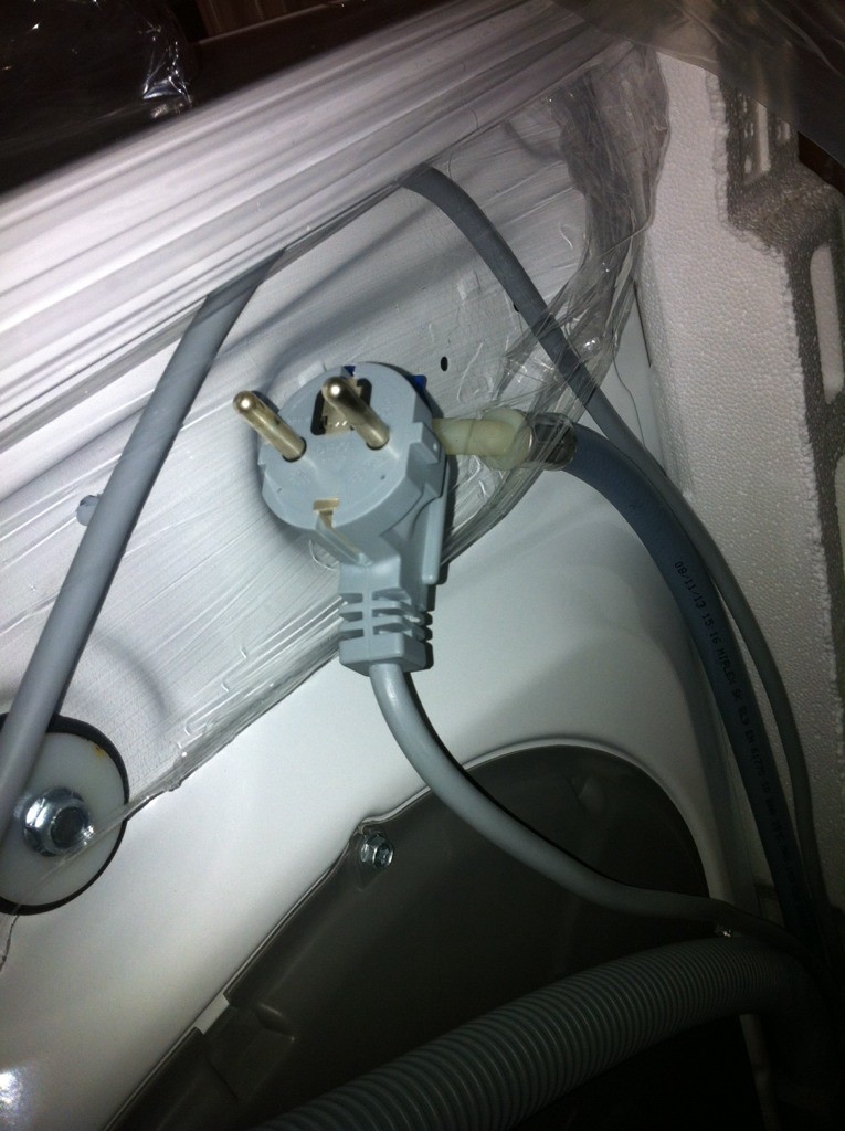

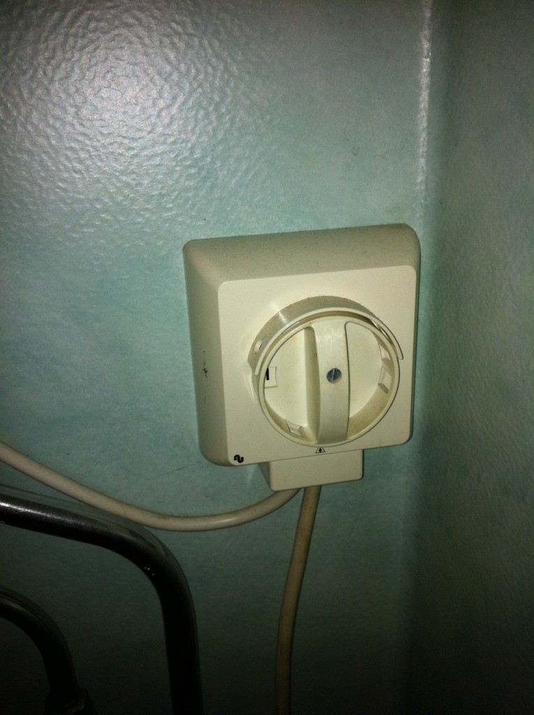

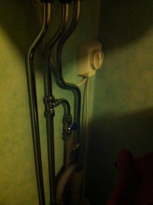

På enklast sätt utan att det blir nå knas.
Här är den gamla inkopplad, den ena går till tvättmaskin och den andra till varmvattenberedarn.
En till bild
Kontakten på nya tvättmaskin..

Och jag skulle klippt sladden på den nya och kopplat in den lika som den g:a var kopplad. Ska du sätta upp ett uttag kanske du även måste sätta en jordfelsbrytare om det inte finns tidigare, jag tycker det ser ut att kunna vara ett "våtutrymme".

Som jag ser det så har du två alternativ.
1. Klipp av kontakten på kabeln, och koppla in den i brytaren isället för den bef. kabeln. OBS stäng av strömmen till dosan ifrån centralen (säkringen eller huvudbrytaren), OCH kontrollera att det verkligen är spänningslöst. Det räcker inte att bara stänga av brytaren på väggen medan du kopplar. Kolla för säkerhets skull att det verkligen är 230V till den gamla maskinen, rent hypotetiskt så skulle den kunna vara inkopplad som tvåfas maskin, i så fall drivs den av 400V, vilket skulle förstöra din nya maskin. Väldigt osannolikt, men.... Du kan ex. läsa på typskylten på den gamla maskinen vilken spänning den skall ha.
2. Som föreslagits, montera ett uttag i närheten av brytaren. Koppla in det i brytaren istället för den bef. sladden. Med en kabel avsedd för fastmontage, ex. EKK. Den bef kabeln får inte användas för det ändamålet. Även här gäller att säkerställa att du verkligen har 230V, och att kontrollera att det verkligen är spänningslöst innan.
OM detta är ett våtrum, (=finns dusch eller badkar i rummet?). Då gäller lite speciella regler för uttag. Dels måst du ovillkorligen ha en jordfelsbrytare, om du skall ha ett uttag i rummet, och du måste kontrolelra att uttaget verkligen blir spänningslöst när jordfelsbrytaren bryter. Dels måste uttaget sitta minst 120cm från dusch och minst 60cm från badkarskant.

Ja det är ju våtrum och duschdraperiet hänger mot tvättmaskin... Så jag tippar på ca 1 meter från uttaget till där man står och duschar...
Då kanske man inte kan sätta in ett uttag utan koppla in i dosan ist?
Jag röstar också för att klippa stickproppen och koppla in den direkt som den gamla. För så skulle jag själv gjort iaf.
Jag hade oxå klippt av kontakten o lagt in den som den gamla men se upp!!! Det kan va en trefas matning i den brytarn vilket betyder att 3 säkringar måste slås ifrån!!!
Hur blir det med garanti om man klipper sladden? Det borde väl vara en riktig installation eftersom det är våtrum och om man inte kan sätta vanligt uttag..
Jag får skruva upp dosan och kika imorgon, ska vara noga att kolla hur många faser det är eftersom vvberedarn sitter på samma
Jag frågar ju här för att kunna göra det fackmannamässigt så inga tvivel ska uppstå
Så får jag sätta ett uttag under denna brytare? Den hamnar ca 45 cm från duschdraperiet

Nej, se #4, för du har en dusch utan kar?
Observera också att TM måste upp 10 cm från golvet för att inte hamna i område 0 !
Nej inget kar eller kabin
Okej då utesluter jag ett uttag och klipper sladden och kopplat in den likt den gamla.
Den gamla står på golvet direkt. Men det är alltså inte okej? Hur får jag upp den 10 cm? Finna det tillbehör eller ska jag bära in en sj-pall ?
