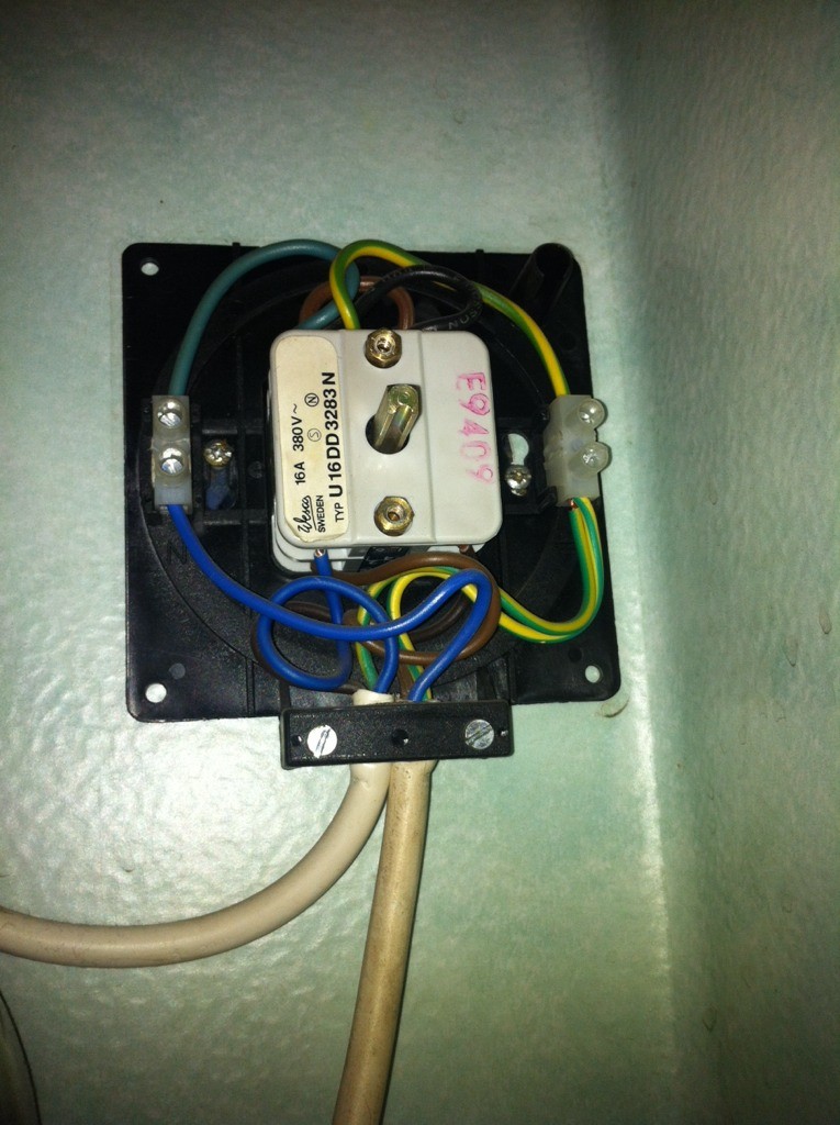

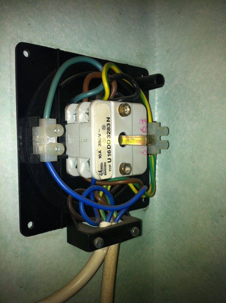

Nu har jag skruvat loss locket och kikat och mätt lite
Vad jag förstår är det 2 faser ditdraget (svart och brun)
Och en nolla (mörkgrön till vänster)
Och en jord (gröngul till höger)
Vad kallas en sådan grupp med 2 faser som delar på jord och nolla?
Den högra kabeln går till nuvarande tvättmaskin och är kopplad på en fas, den bruna. Mäter jag på denna så har jag 233volt mellan fas mot både nolla och jord, samma sak om jag mäter den svarta fasen.
Nolla och jord är hopkopplad i centralen. Piper alltså när jag summrar mellan nolla och jord på dessa anslutningar.
Mäter jag mellan faserna (svart och brun) har jag 400 volt
Såhär har jag tänkt göra:
Skruva ur säkringarna, borde vara 2 stycken. Kontrollmäta så det är spänningslöst. Sedan skruva bort gamla kabeln, klippa av den nya kabeln och montera på samma sätt som den gamla.
Blir detta fackmannamässigt gjort då? :D
babianarmar
A
Ja, det är helt rätt! Se bara till att båda anslutningssladdarna är ordentligt dragavlastade. Jorden bör även vara långre än fas och noll.
babianarmar
Borde vara 3 faser inkopplade eller sitter det en bygel på ovansidan på brytaren? Undersidan ser ut som att det är 3 faser iaf. Så kolla detta noga innan du börjar skruva!
A
Förmodligen har det varit tre faser och jord i dosan tidigare. Den blågröna kopplades om till nolla i centralen när en, då, ny 230V-maskin kopplades in.
Bo.Siltberg
Så förmodligen delar då VVB ena fasen med TM? (Den "blågröna" är blå vad jag kan se, blågrön har aldrig funnits som ledarfärg)
Hmm jag skulle tro att tvättmaskin och vvberedare är lika gammalt som badrummet så jag tror inget bytts ut men kan inte vara helt säker, svårt att se om det kommer fram någon mer kabel som inte syns
bra där!
nu när jag kollar lite mer så ser jag ju att det är tre faser som du säger, på vänster sida 2 stycken som går till vvberedaren. men där använder man sedan blå kabel som fas mellan brytare och vvberedare.. man kanske ine hade nån annan kabel? då går alltså vvberedaren på 400 volt, och använder samma jord och nolla som TM..
hursomhelst så är den bruna fasen från tvättmaskinen kopplad på höger sida av bryaren.
då är det alltså 3 säkringar jag skall skruva ur och sedan mäta noga så jag inte har någon spänning..
