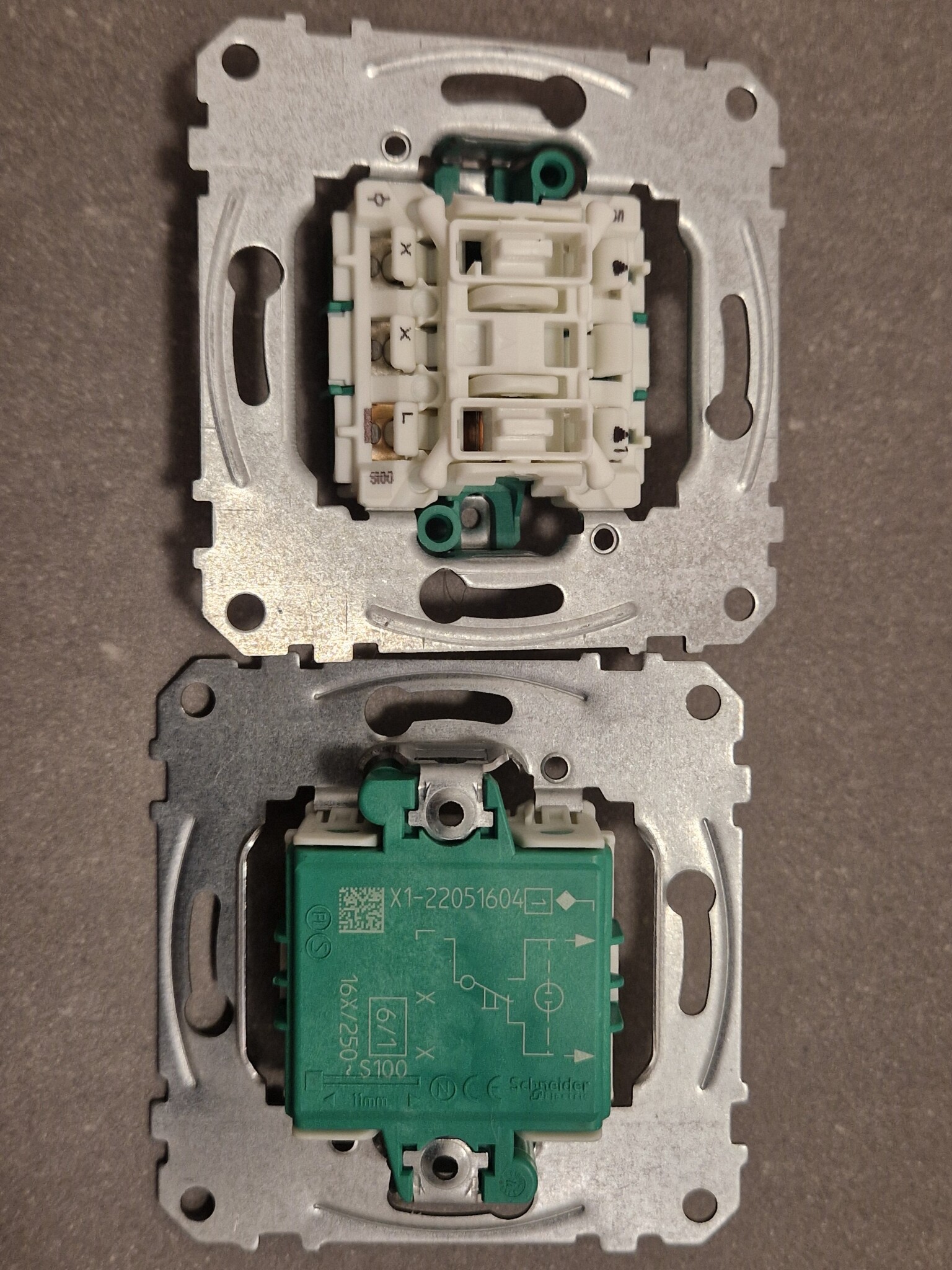

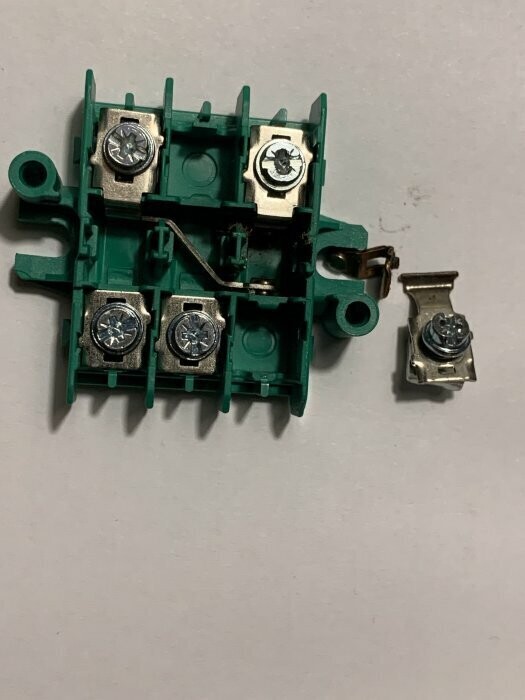

Ja, här kommer lite bilder,
Häromåret plockade jag isär en Eljo/Schneider trappströmbrytare, inte så stor skillnad mot en kronbrytare
bägge X & bägge ”pil ut” monterade samt "L"-plinten och vippen ligger bredvid.

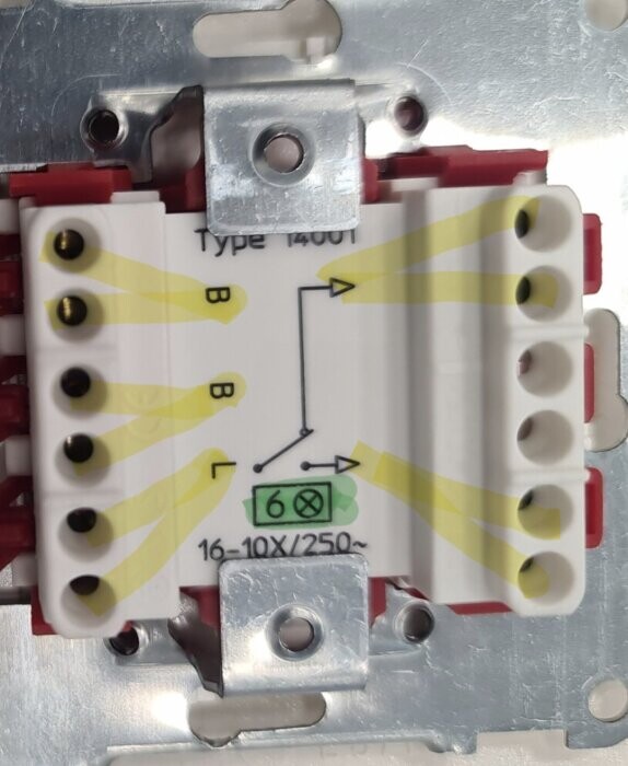

Men det är sjukt dåligt märkt på TS brytare att varje två anslutningar faktiskt är hopkopplade ( eller för den delen vilka som är vilka).
Sett från sidan är det ju uppenbart men ts bild...
Det där är mer eller mindre standardmärkning samt att det ofta även är märkt med "pil ut", "pil in"/"L"/"P", "X"/"B" (eller motsvarande) på framsidan vid varje plint, likt följande,
Bilden på baksidan är schematiskt kopplingsschema, var respektive plint sitter i verkligheten är oftast markerad på framsidan.
