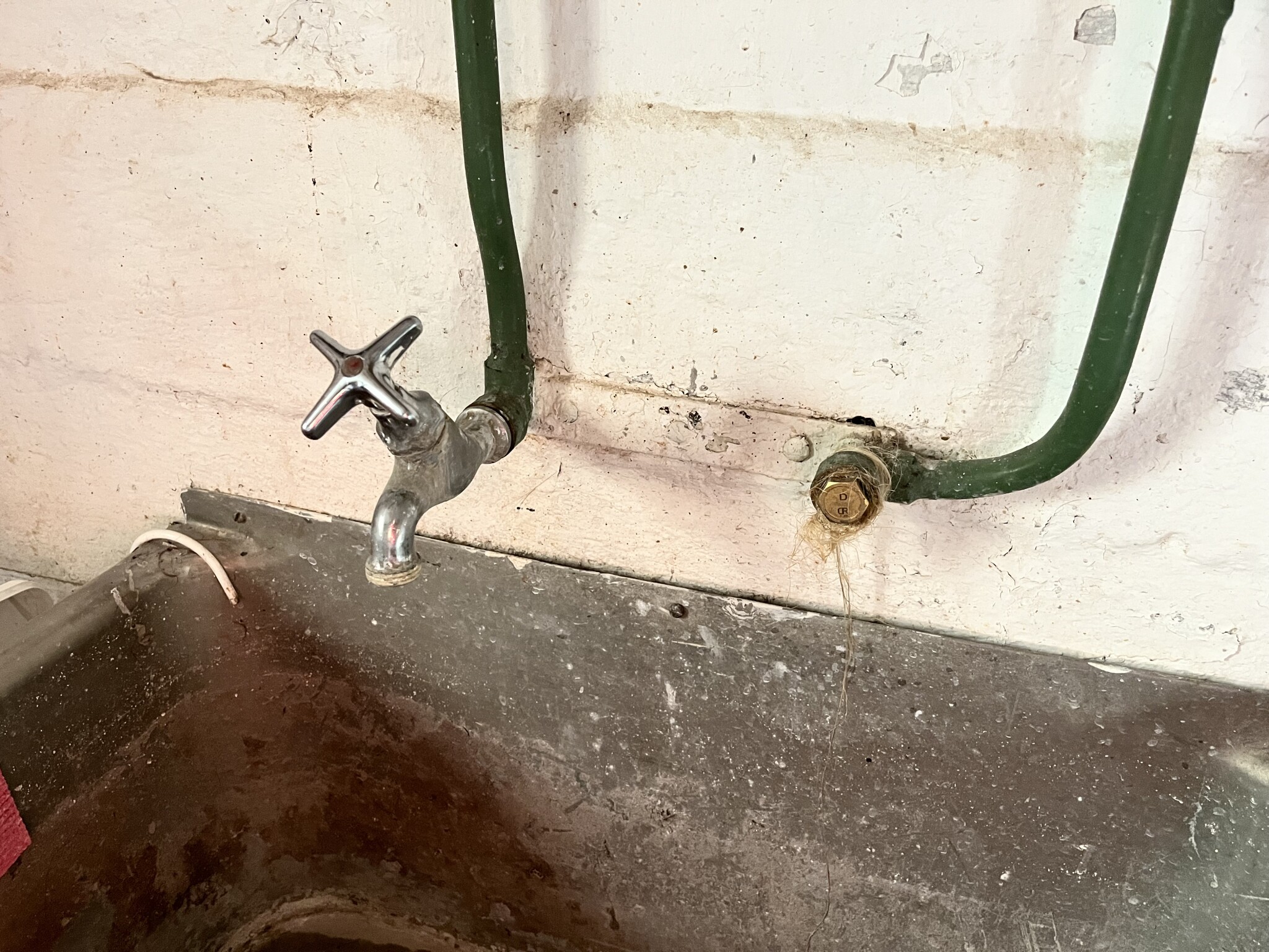

Jag tänkte installera en badkarsblandare i källaren där det har suttit två separata kranar en för kallt- och en för varmt-vatten, se bild. Den ena kranen började läcka så jag pluggade den genom att sätta i en mässingsplugg min minnesbild säger att det var 1/2 tums gänga på den. Det är 160 cc mellan rören. Vad är det för koppling som gör att jag kan montera en FM Mattsson blandare 26201910 som har enligt specifikation 1/2 tum anslutning? Kopparrören avslutas nu med gängor på insidan så jag tänker att jag behöver hitta någon form av anslutning som är gängad i båda ändar men där det går att skruva dem separat. Så att det både går att dra åt in mot rören och mot blandaren. När det vara separata kranar var det ju bara att snurra på hela kranen.

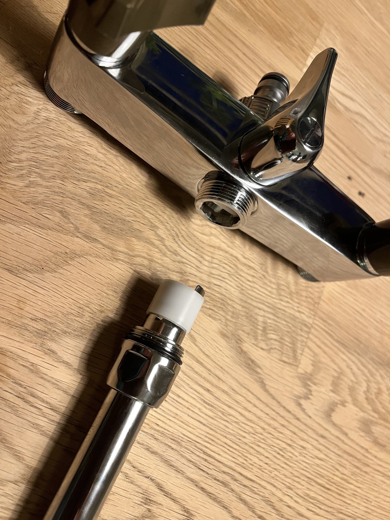

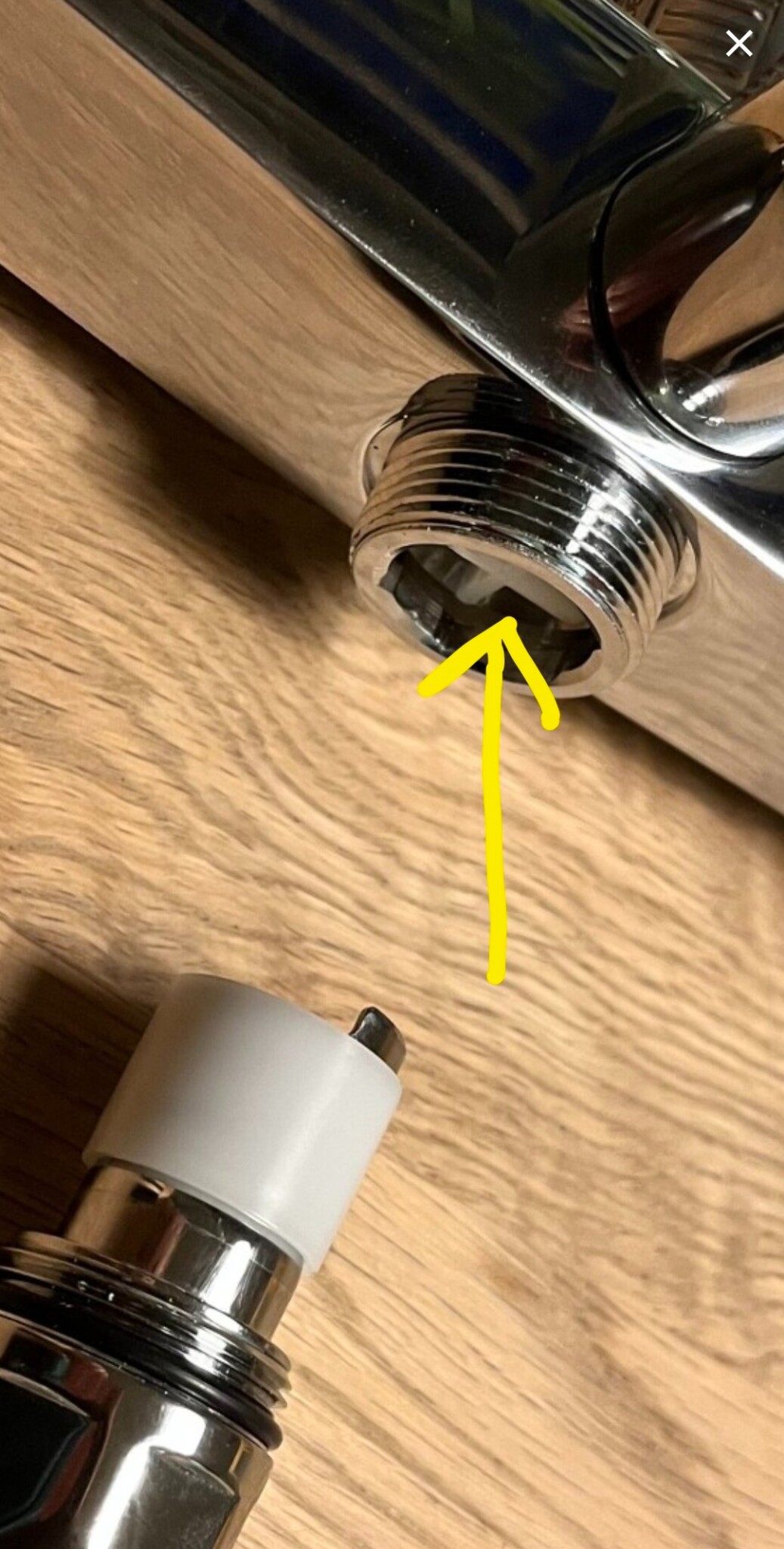

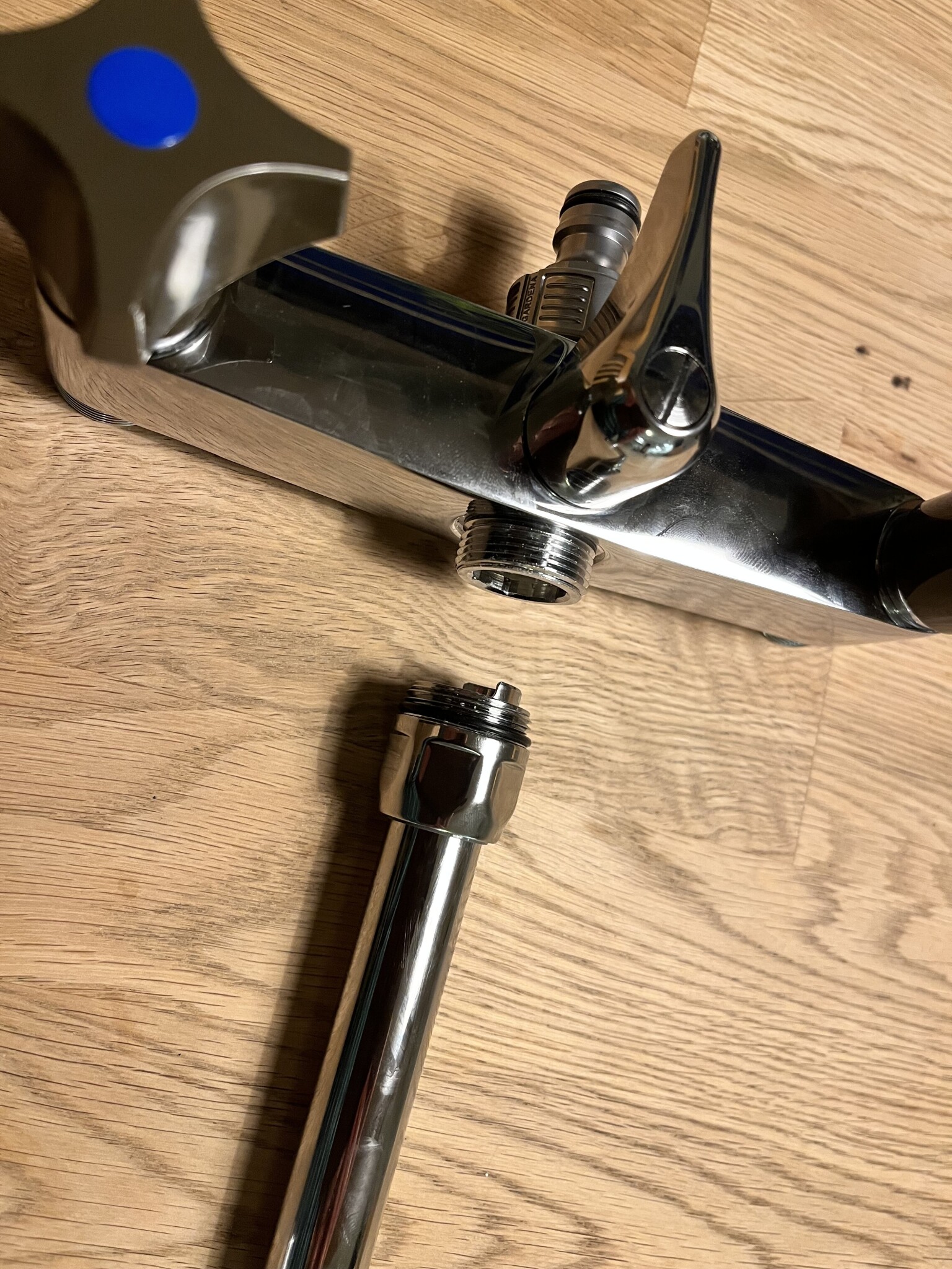

Nu till nästa problem. På blandaren sitter det ett utlopp med gängor 26 mm i diameter och den kran jag köpt har också en gängad anslutning som är 26 mm diameter. Så är det bara en mutter med innediameter 26 mm som behövs eller är det något mer speciellt med någon packning som behövs?
Inget dera,
Du skruvar bort delen med yttergänga från blandaren, skulle tippa på att det är 12-13 mm insexnyckel som behövs, man kan ta en sexkantsskruv och skruva på några muttrar och dra åt muttrarna mot varandra och använda den som insexnyckel.
