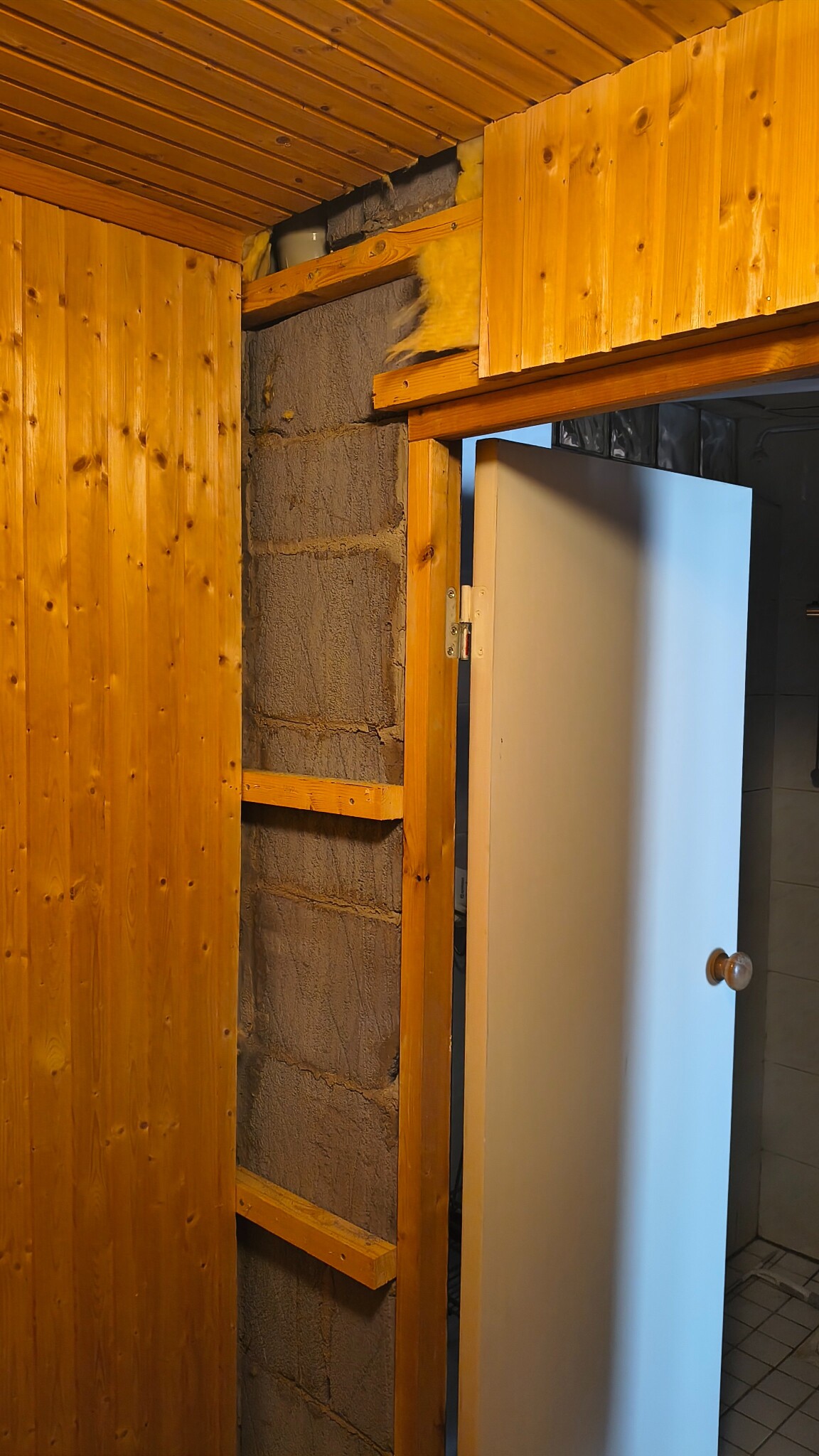

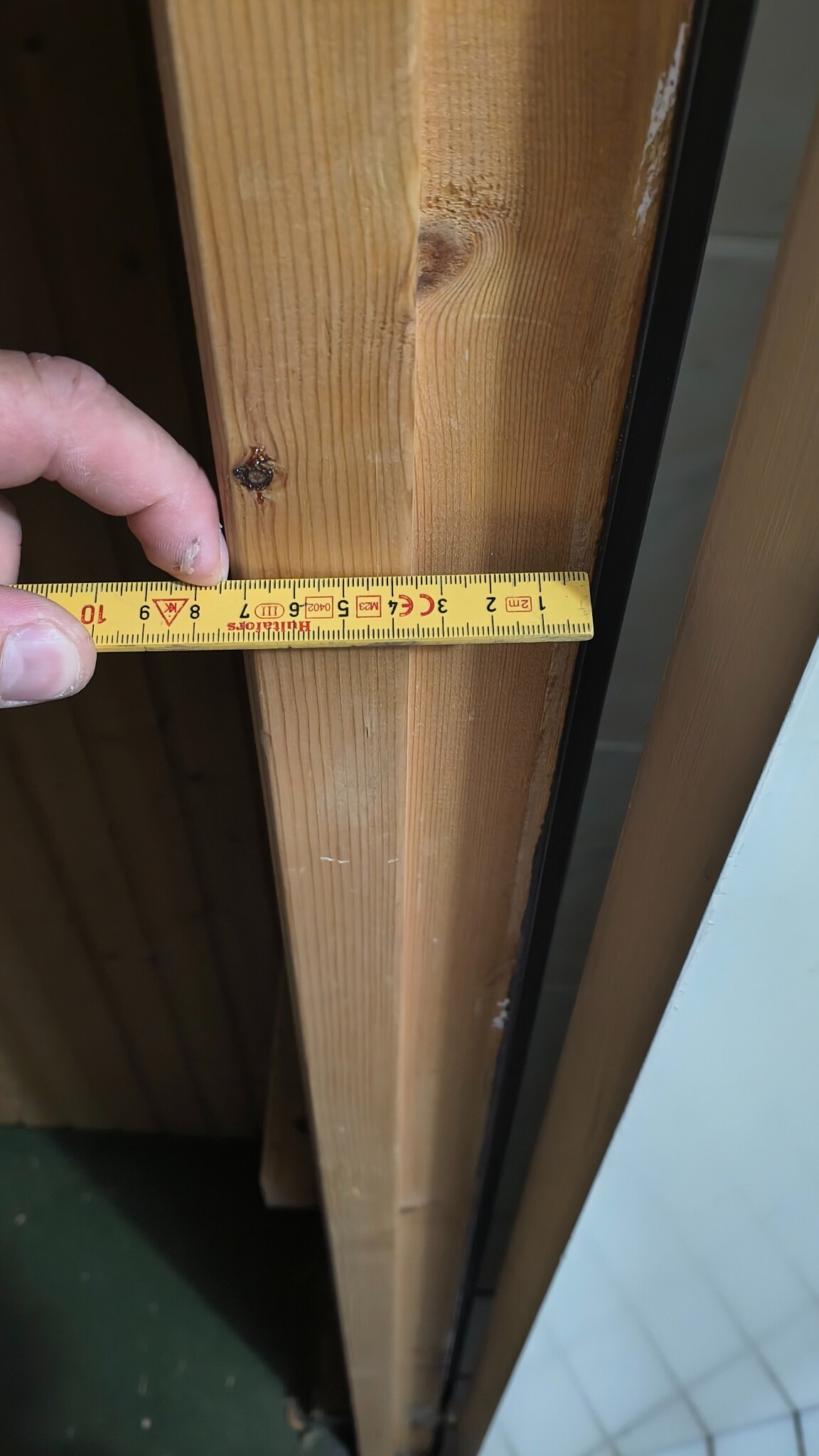

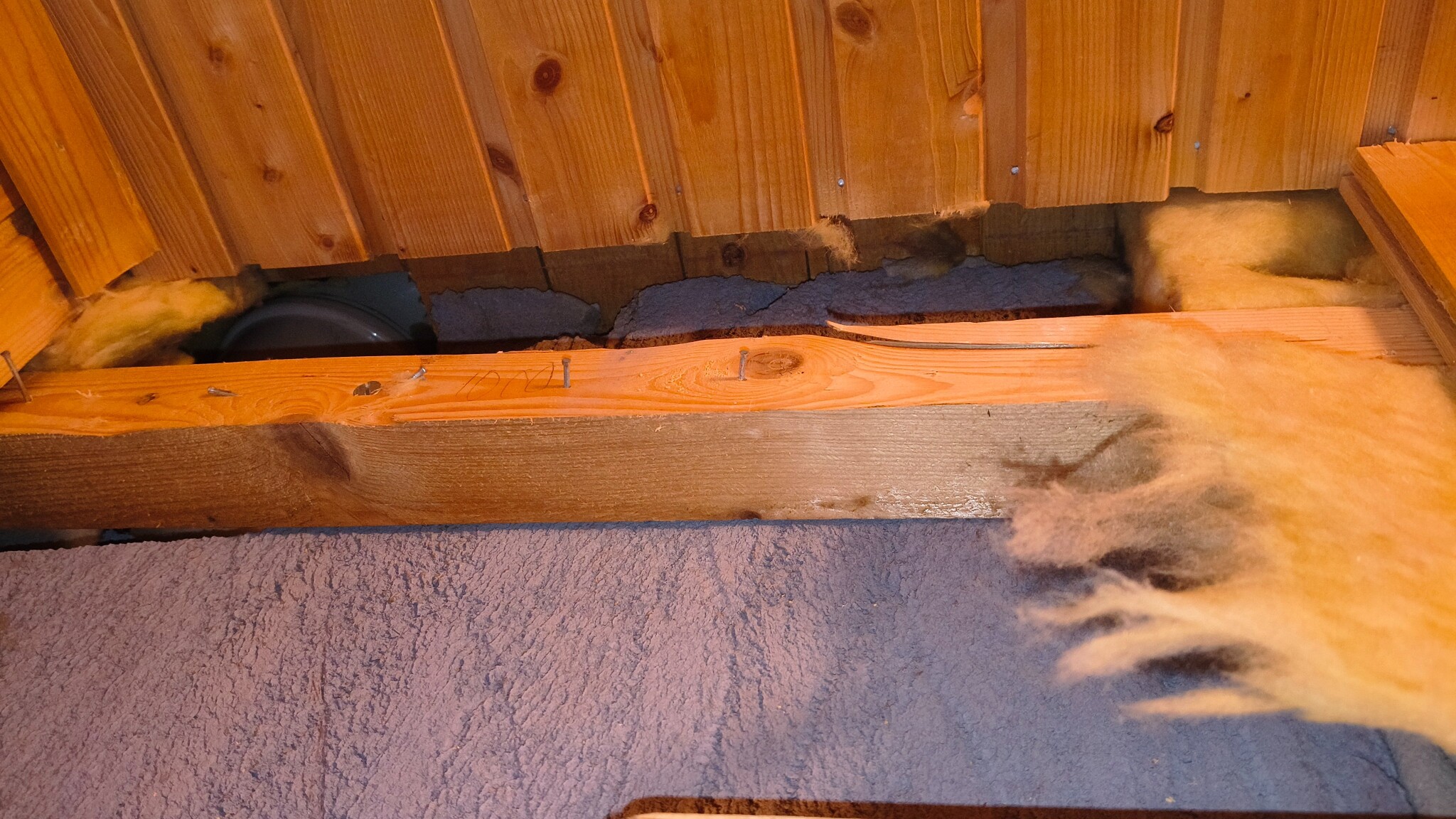

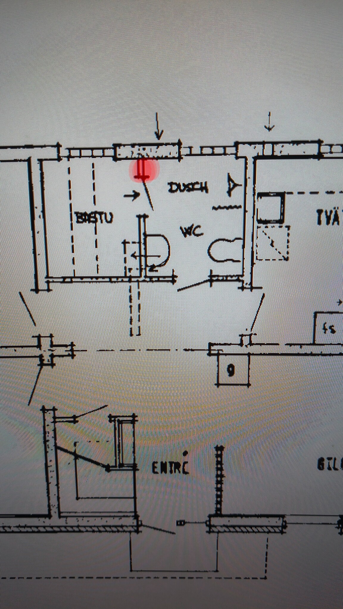

Är i färd med att byta avloppsrör och renovera badrum från -73 (samma placering, bara nytt).
Ett rör till övervåningen går i en slits mellan bastun och duschen på nedervåningen.

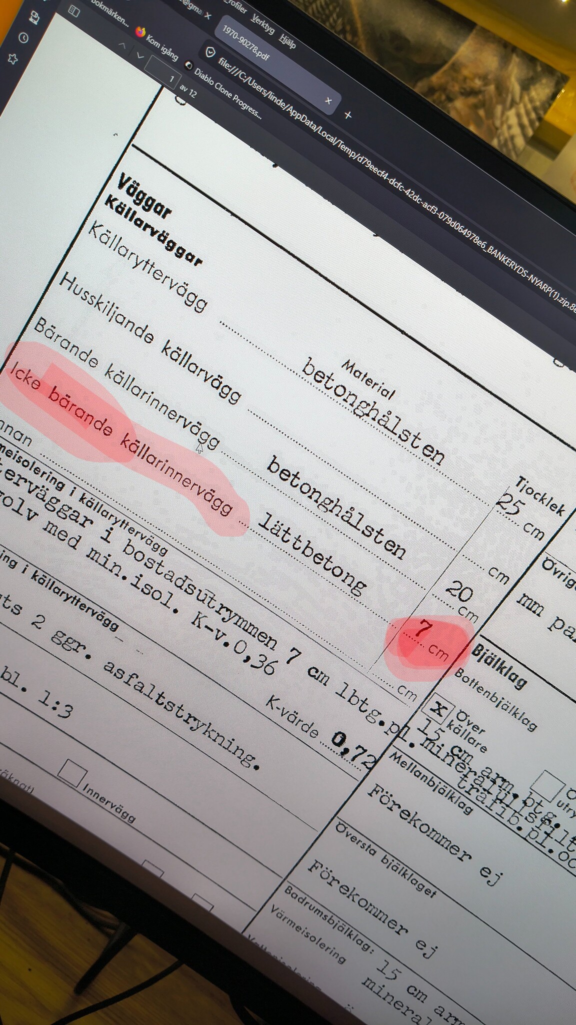

Av allt jag kan hitta så ska det vara fritt fram att riva den gamla (blå?)betongväggen som blockerar åtkomsten till röret. Tanken är ändå framöver att utöka badrumsytan och halvera bastun så det faller sig väl att ta bort den helt. Sedan är väl blåbetong ingen hit att behålla ändå.
Kan jag blint lita på att väggen inte på något sätt är bärande?
Eftersom Myresjöhus byggde en drös av dessa 70-tals mexitegel hus; har någon av er på forumet rivit en sådan här bastuvägg utan vidare komplikationer vad gäller konstruktionen?
Något övrigt tips kring detta? Uppskattar det mesta!
Lättbetongen ligger tätt mot råsponten ovan, känns ambitiöst att ha gjort det så väl, när mycket annat har slarvats med som man hittar under åren...

Den rödmarkerade väggen är inte bärande, dock kan bjälklaget ovanför ha satt sig något med tiden och därför nu vila lite på väggen. Är det bara den korta sträckan så är det inte fallet.
