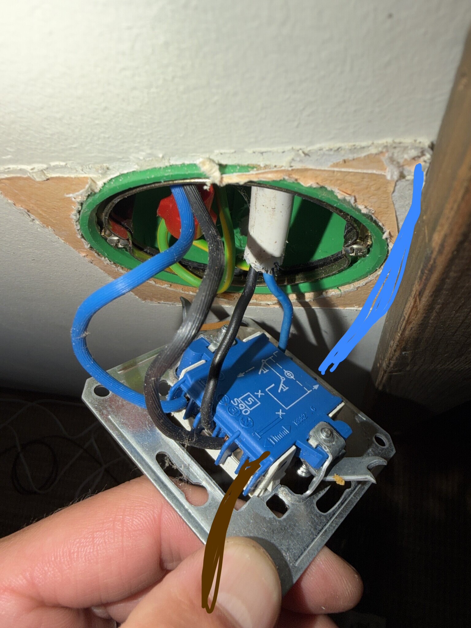

Jag har en strömbrytare med två knappar, därav den vänstra styr en lampa på utsidan av väggen. Jag vill koppla en taklampa till den högra knappen, men blir inte klok på det. Är det någon som kan förklara? Tusen tack!

Vilken kabel/tråd går vart?
Vilken funktion har respektive ledare?
Om man följer vilken funktion respektive färg de olika ledarna "normalt" har så bryts neutralledaren.
Magnus E K och 1 till
Strömmen kommer in via det vita röret, andra fas och nolla ut till en vägglampa utanför

Har du tråd dragen till taklampan du vill koppla in?
från din tryckknapp så kopplar du i så fall blå tråd till symbolen ”pil ut” från knappen till lampan och sedan fasen ihop med de andra…
Så ska det lysa sen 😎

Är det blå eller svart ledare som är fas?
Är det svart eller blå ledare som är neutralledare?

Det där är rätt under förutsättning att blå ledare är fasledare MEN med tanke på att det är relativt ny dosa samt gulgrön skyddsjord så "ska" blå ledare vara neutralledare samt svart ledare vara fas (om det inte är en gammal anläggning som har kompletterats).
I den fasta installationen så är det fasen som ska brytas, neutralledaren bryts aldrig ensam utan bara ihop med fasledare.

Menar du

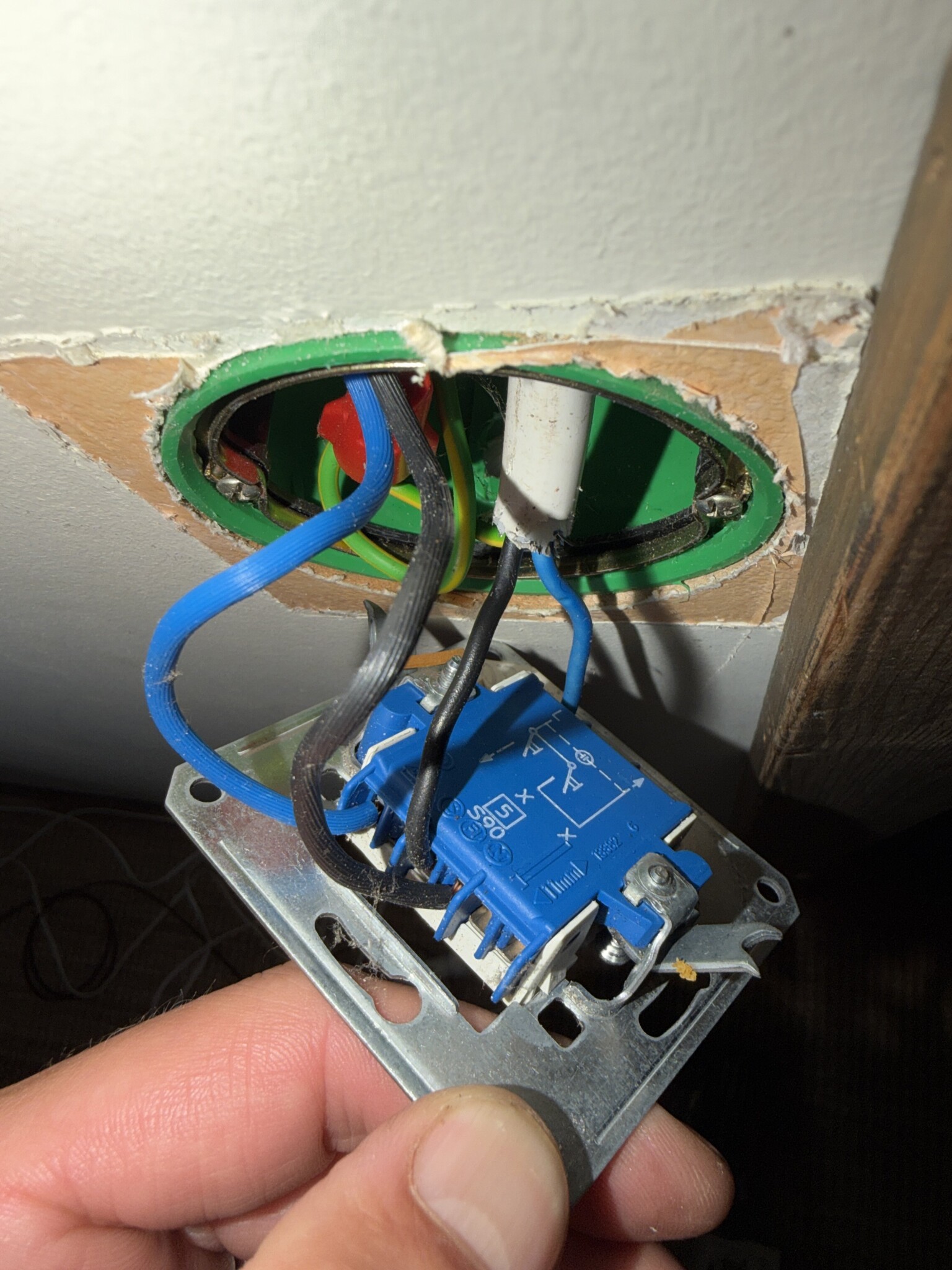

det verkar som att det svarta är fas (enligt spänningsdetektorn). Är detta felkopplad från början då? Gammaltgästhus på sommarstugan osäker vem gjorde och när.

Så här menar du? Verkar som att svarta är fas och nollan är blå, blir lite förvirrad nu
Ja
Det behöver kopplas om rätt, du ska inte utöka den redan felaktiga installationen med ändå mera fel.
Mikael_L och 1 till
Det är inte så krångligt egentligen.
Till taklampan ska du ha draget nolla (blå) och fas (svart/brun)
Fasen kopplar du ihop i dosan eller på x-plinten i brytaren och sen har du blå ut från brytaren på pil ut

Ja, om svart ledare är fas så är det felkopplat.
Inkommande fas (svart ledare) ska kopplas till "L".
Inkommande neutralledare och vidarematad neutralledare samt nya neutralledaren ska kopplas ihop via en extern kopplingsplint, t.ex. en Wago 221-413 detta eftersom varje anslutningsplint i strömbrytaren bara kan ha två ledare samt att de två X-plintarna inte har någon kontakt med varandra.
Utgående fasledare/tändtråd kopplas på var sin "pil ut".

Så switcha de blåa och svarta kan man säga, och sen att alla neutrala kopplas ihop i en wago och INTE via dosan alls?
Ja. Helt sant. Sorry
Normalt är det ju så, men här ser det ut som om dom har det ( dom två svarta sitter på varsin plint men kopplar ihop fas med fas) men jag begriper inte riktigt, det finns fler kontakter än det finns markeringar...eller så luras bilden.
