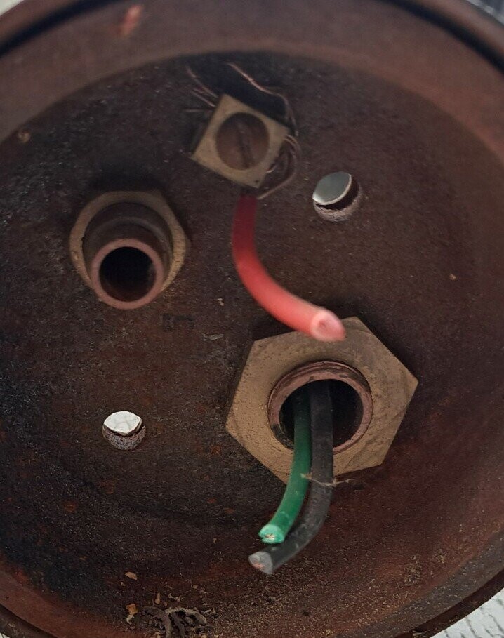

Jag har ett 60-tals hus som jag håller på att renovera och ska nu byta ut lampan på farstukvisten mot en ny modell.
Som ni kan se på bilderna så skiljer sig färgerna på kablarna åt på den nya lampan och på de som gick ut från väggen och in i den gamla lampan.
Röd förstår jag att det är jord och ska kopplas ihop med gul/grön kabel, men de andra två blir jag inte klok på efter en massa googlande.
Kan nån vänlig själ berätta hur jag tar reda på vilken kabel som går vart?
Svart kabel har förr andvänds som Nolla och Vit som Fas. För att vara säker mät den svarta mot de andra kablarna för att få 240V. Den gröna kan vara tändtråden från strömbrytaren. Det bästa är att mäta eftersom man förr var flexibla med kabel färgerna.

Kanske den gamla armaturen var en 400V armatur och vi ser här skyddsjord samt två faser? 🤔😉

Den röda är mycket riktigt skyddsjord den gröna är tändkabel från srömbrytaren "fas". svart är nolla

Det är omöjligt att säkert veta vad färgerna har funktion utan att mäta. Skaffa en spänningsprovare(ingen Biltema-skit). Är du det minsta osäker på hur du ska mäta är det bäst att kontakta en elinstallatör.

Vilka ledare som är tändtråd, nolla och jord. Det ska man alltid göra när man är det minsta osäker på färgerna, speciellt som lekman.

Det är ju solklart vilken som är skyddsjord. Vilken som är nolla och tändtråd är mest av akademiskt intresse.

Det är inte alls solklart. Du vet ju inte vad det är för klåpare som kan ha varit där innan och kopplat. Jag är elektriker och har personligen stött på installationer där man har använt helt fel färger än vad reglerna säger. Man kan aldrig vara helt säker utan att mäta.

Rostig röranslutning med två utstickande kablar, en röd och en grön-svart, inuti en metallbehållare.
