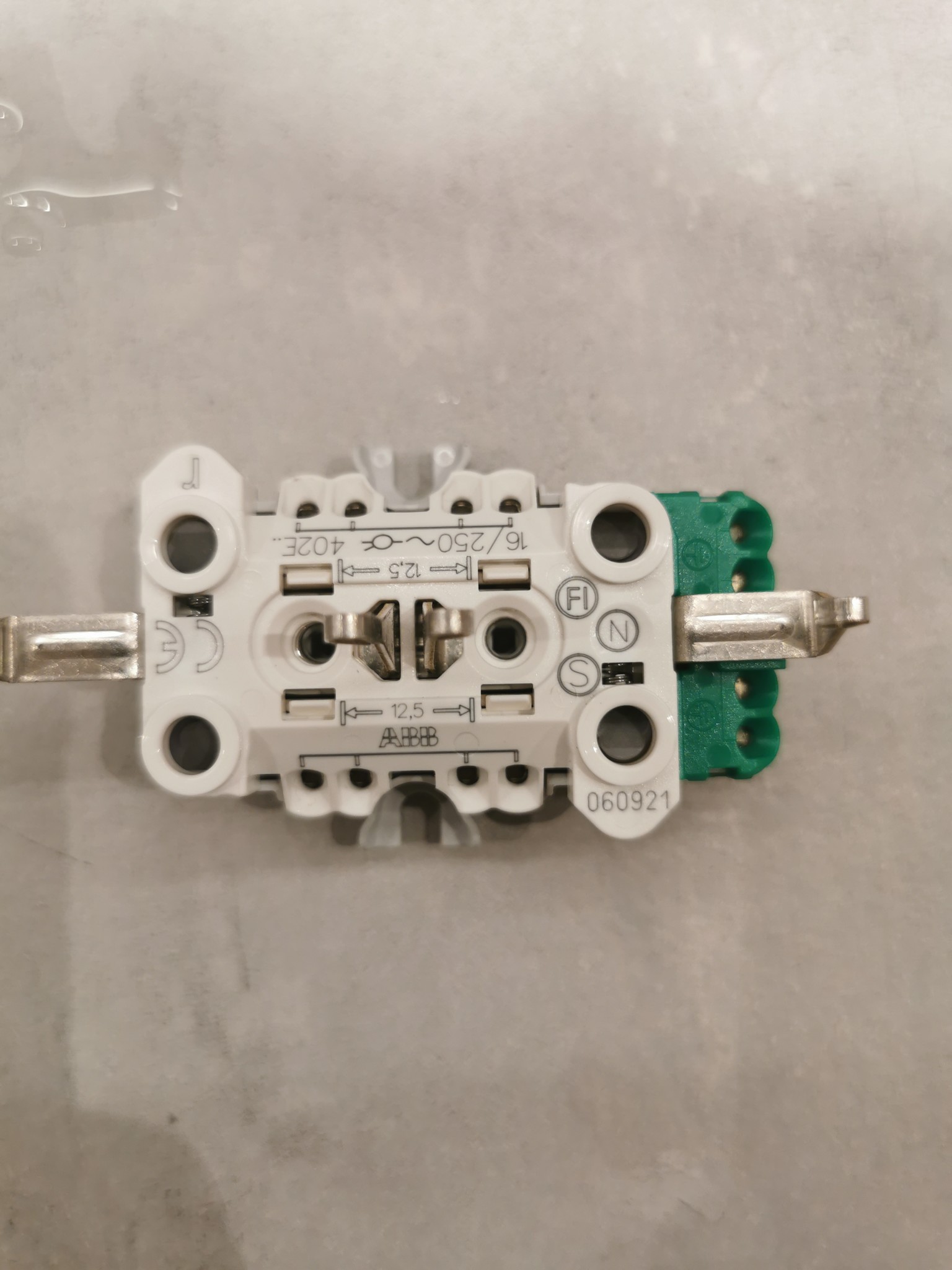

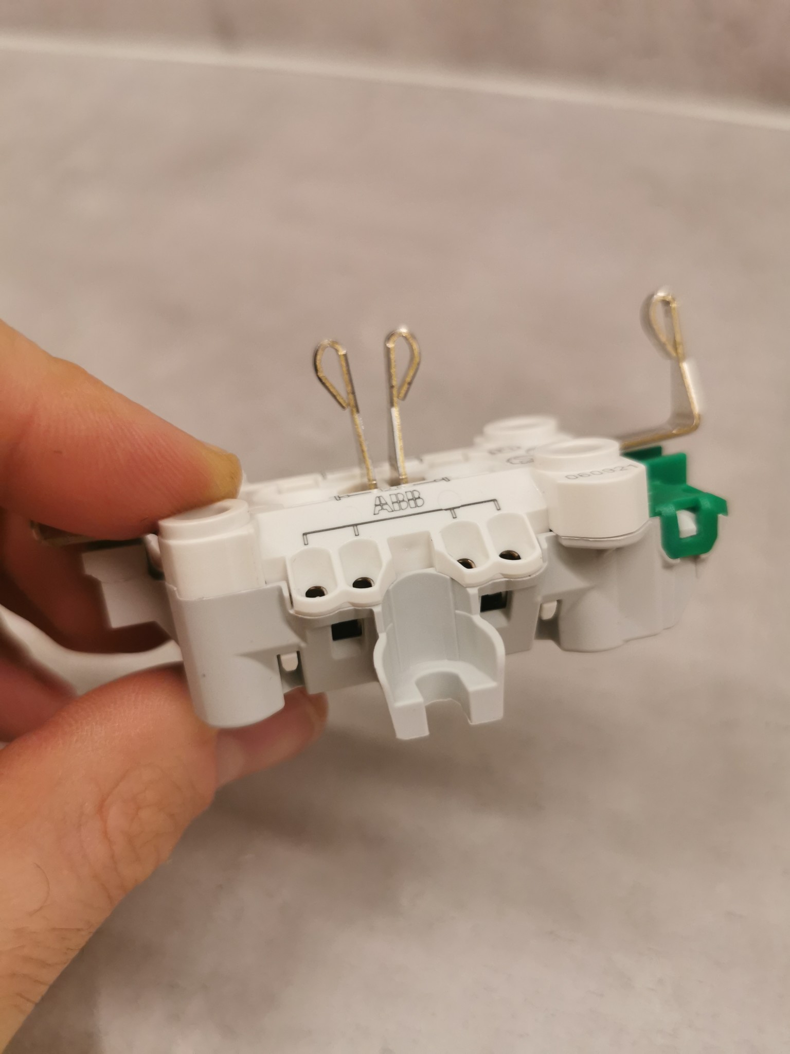

Ska koppla hörnboxar i köket och behöver koppla till delen ni ser på bilden. Kan inte utläsa vart nolla respektive fas ska in, kan någon guida mig?
Samt ska det kopplas in genom hålen på vita sidan eller hålet på gråa sidan?
  • Elanslutningsblock med märkning för nolla (N) och fas (F) på en grå och vit elektrisk komponent.
  • Hand håller en vit hörnbox med synliga anslutningspunkter och märkningen ABB, otydlig kopplingsinformation.

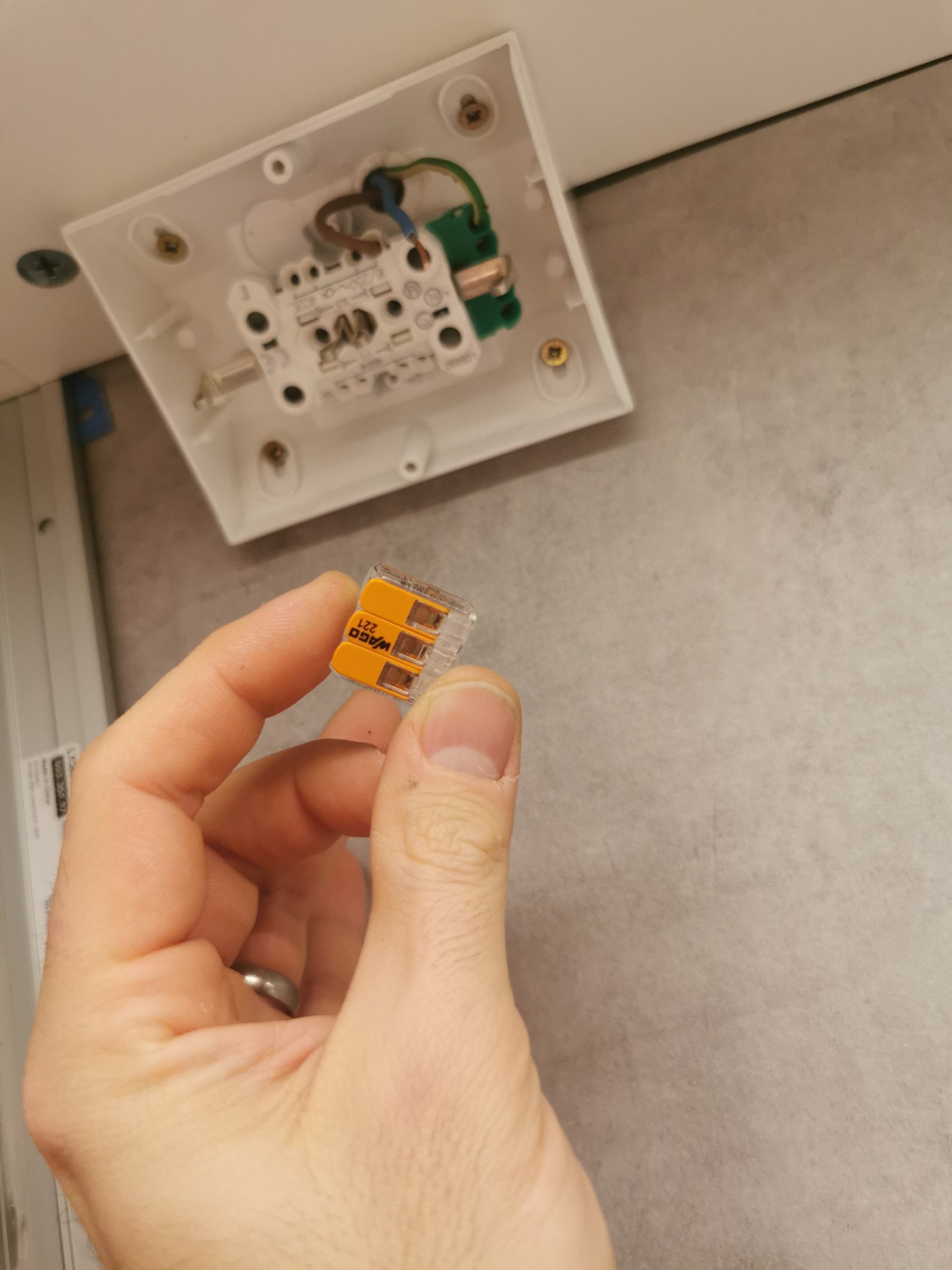

En annan tråd gav mig svar på första frågan. Nu till andra frågan. Hur får jag nollan att räcka hela vägen, den är för kort just nu.kan jag använda en sån här wago klämma/plint? Är det godkänt?
  • Hand håller en Wago klämma framför en öppen eldosa med kablar.
Bara koppla på en bit så det räcker till vägguttagets inkoppling, finns inget fel i det. Allt hamnar i lådan.

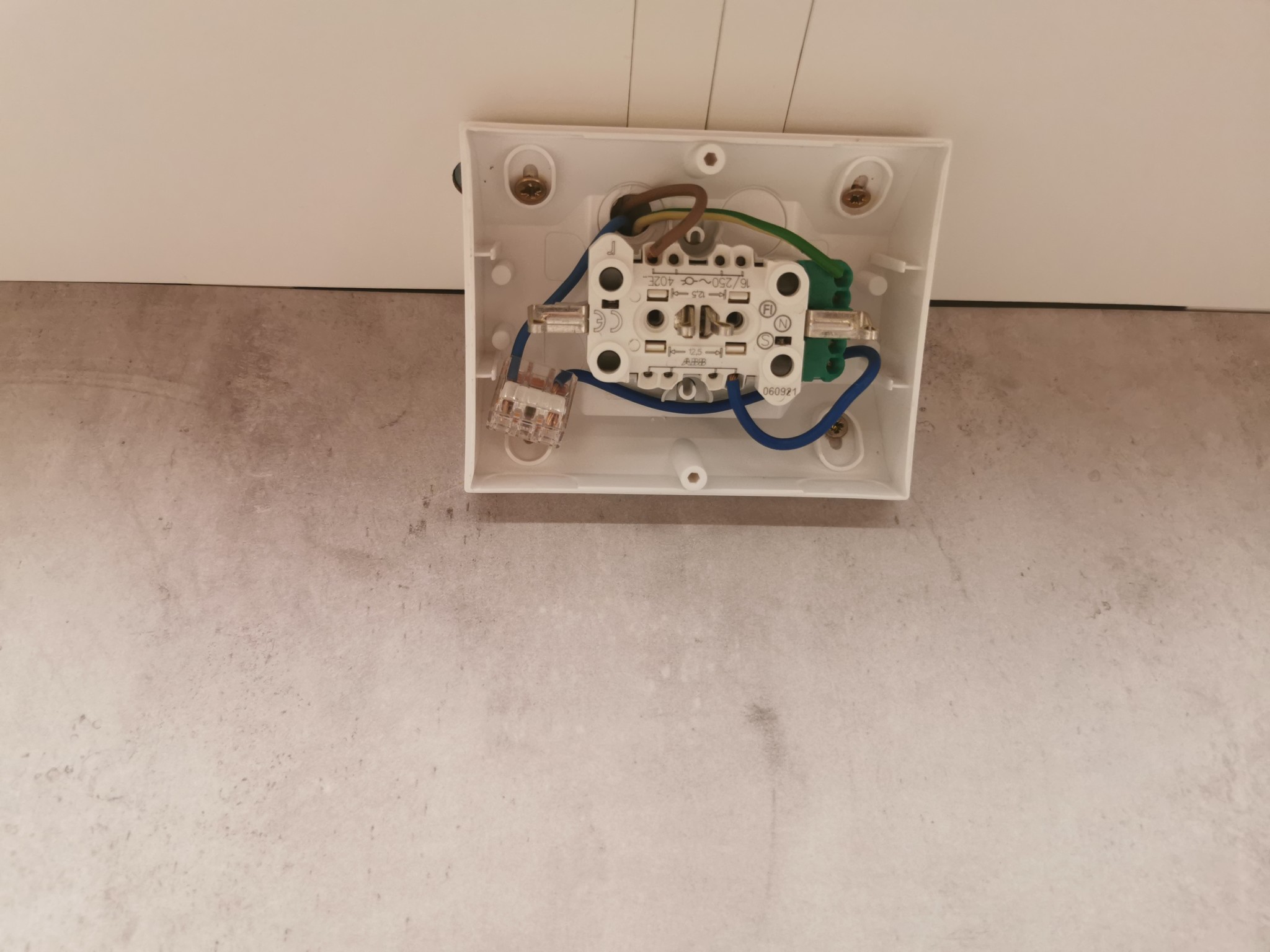

Sådär då. Tack! Har märkt att wago kopplingarna spretar på kardelerna efter man tryckt in de ibland?
  • Eluttag öppnad med synliga WAGO-kopplingar och elektriska ledningar på betongvägg.
Ska inte göra det, tvinna ledarna lite innan instopp,. skägg som det kallas får inte förekomma.
Du fäller väl upp spaken innan du stoppar in ledaren?

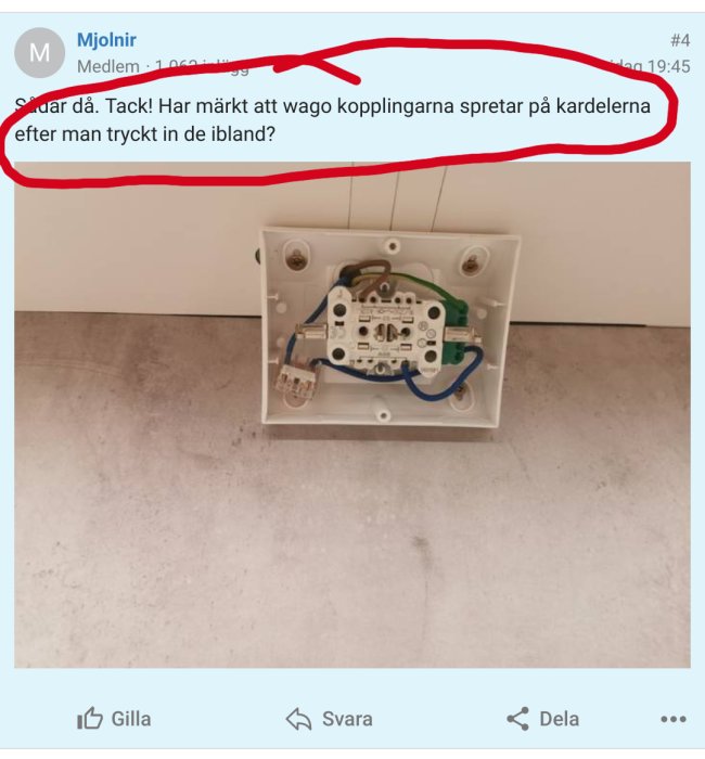

Om man inte kan använda Wagos utan att att kardeler spretar är det ett illavarslande tecken. Eller vad tycker du?

Men trots att jag zoomar in #4 kan jag inte se något som sticker i ögonen direkt. Möjligtvis att det är lite för generöst skalat på ledarna, men jag har sett betydligt värre saker här på byggahus. Var ser du de spretande kardelerna någonstans?
Bazinga871
I inlägg #4.
S
Okej, då ger jag mig! Får skylla på min telefon som inte zoomar så bra eller att jag kanske behöver starkare läsglasögon! Men säger två personer att jag har fel så ger jag med mig!
Eluttag halvt monterat med synliga kablar och Wago-kopplingar mot en vit vägg.
Ser du nu? ;)
