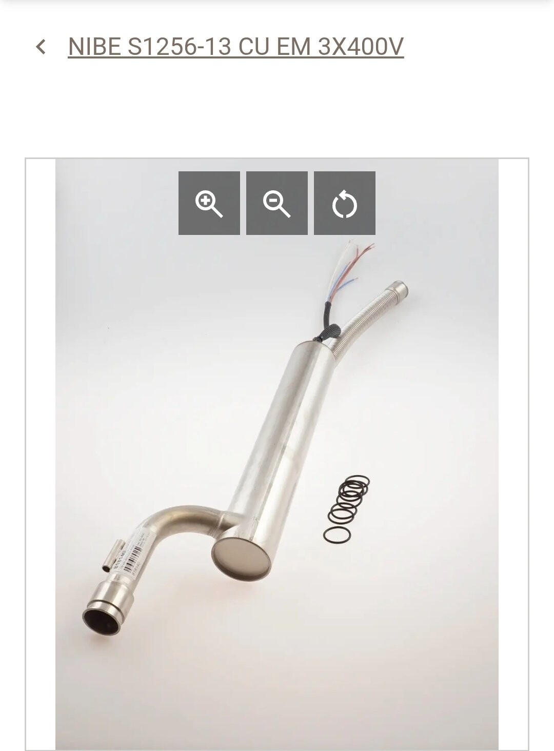

Så ser reservdelen ut. Kostar lite drygt 3000:- inga stora pengar. Självklart installatörens fel, bara reklamera installationen. Slangen är helt i metall och det är konstruerad som ett dragspel för att den ska vara flexibel, det svarta som syns på din bild är isolering. Då det är bara att använda, men inte mot stängda ventiler före exp/säk😅
Snyggt! Jag letade faktiskt reda på den där själv, och gick i tanken att byta den själv också. Sitter bara med två snabbkopplingar. Och kablarna är ”bara” att följa där den gamla sitter. MEN sen när deras tekniker kom o sa att exp/säk sitter felmonterat så kommer jag hävda att de skall ta allt såklart.
Mitt oro nu är att min filterventil sitter så långt ner på returen. Det är så lite koppar kvar som sticker upp ur maskinen. På returledningen hur löser en installatör sånt? Går det att skarva nere i VP på ngt sätt i värsta fall? För röret till exp skall ju in mellan VP och filterventilen.
Oro nr2 är ju såklart om ngt annat tagit skada eller om ngt internt slits i förtid pga en sån här sak. Inga felmeddelanden eller alarm har kommit eller kom vid incidenten. Jag har tagit ur loggar på allting och skall gå igenom dem nu. Kan ju lägga upp dem här oxå om det är av intresse.
Kommer såklart begära papper på när de åtgärdar (förhoppningsvis på garanti) skälet till åtgärd etc. Så allt sånt finns dokumenterat, men tror ändå det kommer va svårt att driva en process om låt säga 2 år när ngt annat går sönder som ett följdfel av denna incident.

Filterball-ventilen är monterad på en presskoppning med utvändig gänga, så det är inga problem att bygga om. Som jag skrev tidigare så ska du reklamera installationen. Jag tror inte den tagit skada i övrigt.

Installatören ansvarar för att produkten är installerad enl Nibes anvisningar. Hade den varit det så hade det inte funnits några problem. Dvs säk/exp på rätt sida och före avstängningsvetil. Slutkund kan aldrig lastas för detta fel. 100% glasklart.
Det gick på garantin till sist. De var här i förrgår och bytte elpatron och satte om EXP/SÄK till returen. Tydligen hade det enligt installatören pågått mycket diskussioner på baksidan mellan installatören och jag fick känslan av att NIBE själva tog detta. Elpatronen (den trasiga) skulle nämligen tillbaka till Nibe för analys.
Nu tycker jag däremot vid VV körning att hetgaserna går upp snabbt och jag ser att flödet och crikpumpen går ner när hetgaserna blir höga. Den toppar ut på 107 grader. Vid det tillfället är cirkpumpen nere på 8-10% och flödet nere på 5l/min. Är det normalt med ”så lite” värmeutbyte i slutet av en körning. I början ligger cirkpumpen mellan 20-30% och flödet på cirka 15l/min
Det har eg inte ändrat sig sedan pumpen installerades. Men trodde detta skulle förbättras när EXP hamnade på rätt sida och kanske skapar rätt mottrycks etc.
