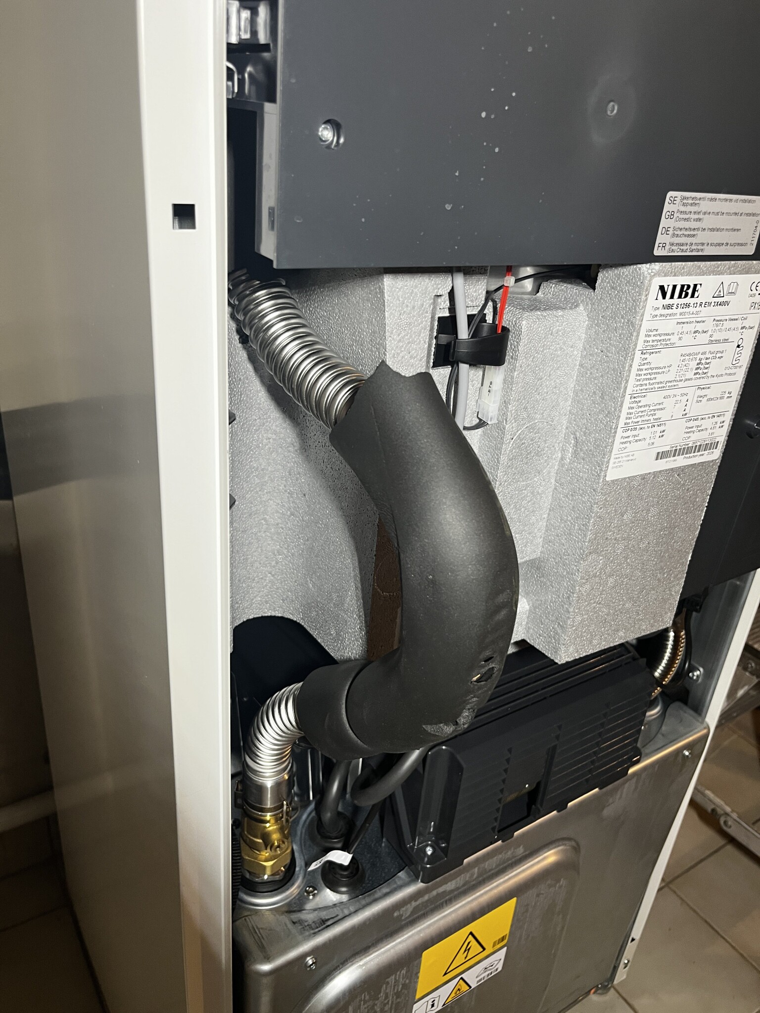

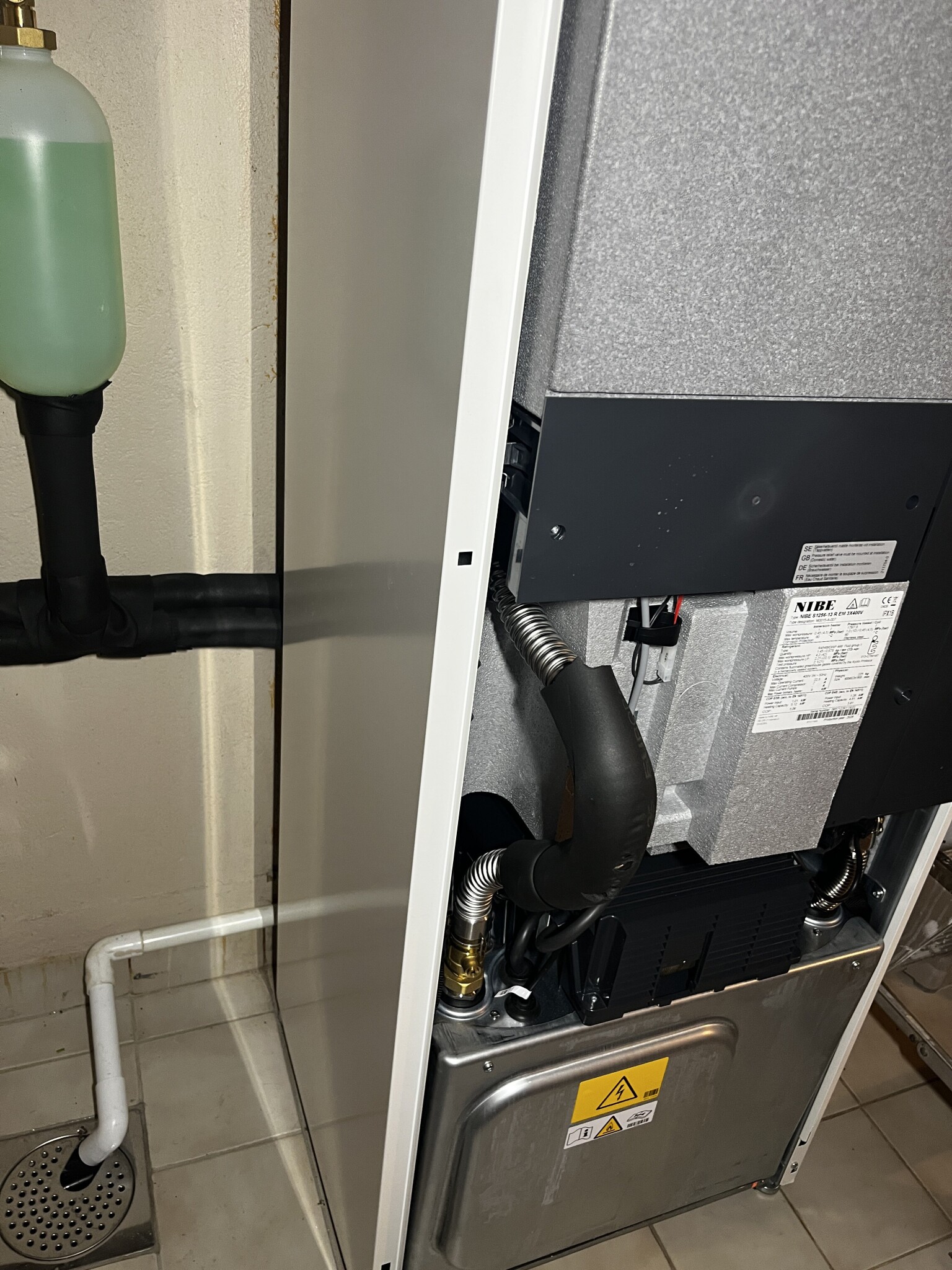

Har en nibe s1256 bergvärmepump där slangen på elpatronen som sitter på VB sidan och fäster vid kompressorn har expanderat. Det är en korrigerat rostfritt slang. Det verkar ha varit övertryck i pumpen och som sagt slangen har expanderat. Jag hade värmen avslagen. Manuell drift och nersänkt till 15 grader (det är 22-23) grader i vardagsrummet där min trådlösa sensor sitter. Börvärdet rejält under nuvarande temp. Jag hade systemet tömt. Och ventilerna stängda både till och retur på värmesystemet. Jag behöll trycket mot bergvärmepumpen elpatronen var i av läge. Expansionskärlet hade 1 bar. Varför skedde det som skedde? Skall inte nödventilen vid expansionskärlet öppnas innan den där slangen expanderar?
Enligt tillverkaren så är högsta tryck maskinen får utsättas för 4.5 bar. Lång över min nödventil som jag tror är på åtminstone 2.5 bar.
Pumpen är 1 månad gammal. Och slangen är integrerad på patronen så man blåste byta hela.
Vid installation byttes inte nödventilen eller expansionskärlet. De ansåg det var bra grejer som redan satt och att det var onödigt. Antar me andra or att de konditionstestat dem.
Kan man inte ha ventilerna avstängda mot värmesystemet när värmen är avslagen? Varför öppnar växlaren när ingen värme bör ledas fram i systemet?
Och framför allt. När detta sker varför öppnas inte nödventilen?

Har du kollat att säkerhetsventilen sitter på rätt sida om avstängningen till värmesystemet?

Säkerhetsventilen sitter på vänstersidan. På framledningen. Det antar jag är rätt sida?

De som installerat den var på besök idag. Enligt han så sitter mitt expansionskärl på fel sida. På framledningen och inte returen. Som tydligen varmvattnet expanderar mest emot när en sån här sak sker. Därför detta skedde.
Sen så skall det va ok att köra maskinen för er som har liknande problem. Slangen tål det även när den expanderat.

Spelar ingen roll om exp kärl/säv sitter på tillopp eller retur. Det viktiga är att de sitter på sidan mot vpumpen om du har stängt ventilerna på tillopp och retur.

Hurvida ditt exp kärl sitter på fel/rätt sida.. Du vill ha den på returen för den sidan är svalare och frestar inte membranet lika hårt.
