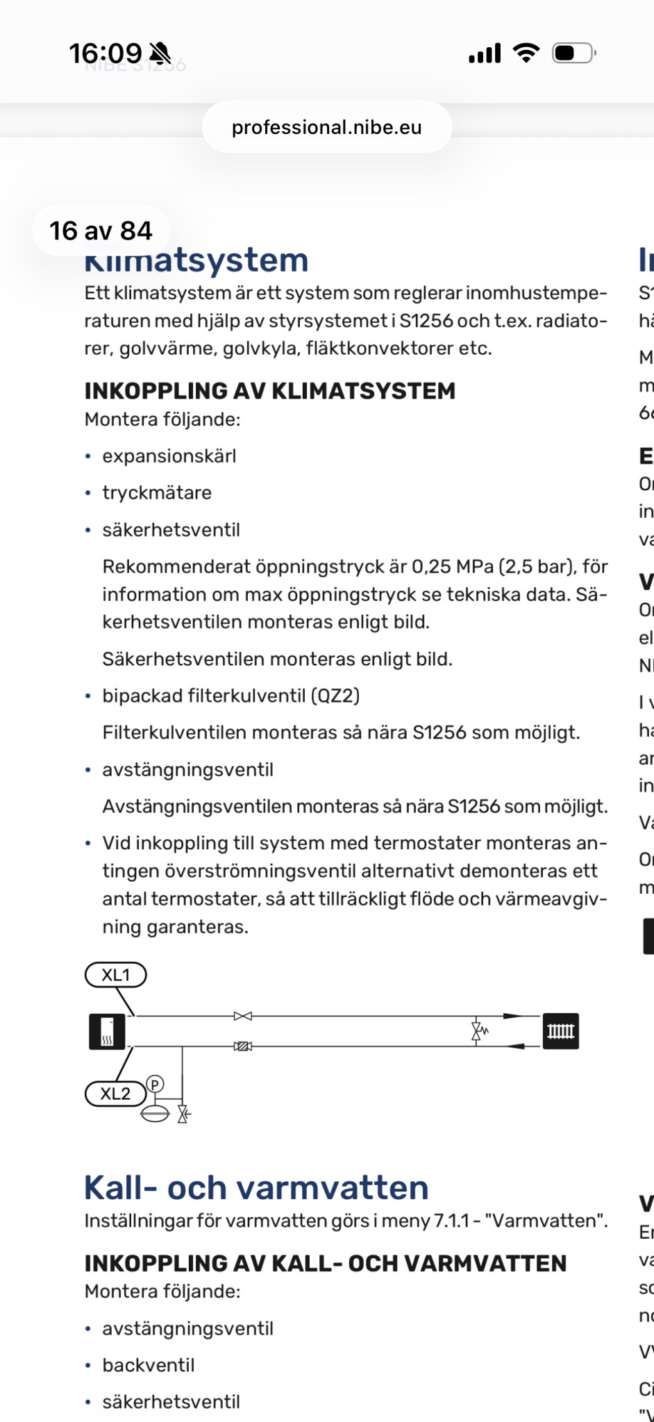

Anledningen varför jag stängde ventilerna till VB var för vi skulle byta ventiler och luftnipplar på några radiatorer. Så systemet var tömt när det skedde. Värmen var ”avstängd” går i praktiken inte att göra mer som jag förstår än att köra manuell drift med värme av. Samt att jag ställde ner börvärdet till 15 grader som en extra ”säkerhets” inställning.
Men detta har inget med VB att göra ändå. För detta skedde (iaf enligt teknikern) när varmvatten producerades. I VB kretsen drar du inte fram så varmt vatten sa han. När varmvattentanken skall upp 65 grader när den skall köra sin listeria körning en gång i veckan. Och då smackar den på rejält med värme.

Säkerhetsventilen och exp. kärl SKA sitta på returledningen, mellan VP och bifogad filterventil. Detta pga att vid varmvattenproduktion stänger växelventilen värmesidans tillopp. Finns då ingen bypass över rad./ gv, har den expanderande vätskan inte kontakt med kärlet, vid stängda termostater.
(Gjorde en liten edit)

Vilken sida är det på en Nibe S1256-13R? Hur kan man kolla det?
Ring rörmokare.
Snälla.
Har du AV innan exp/säv med enkelt manövrerat handtag så är det fel, skiljer sig mellan installation

Nej den sitter efter. Men exp/säv sitter på framledningssidan. Det är DET som är problemet.
Firman som installerade är auktoriserade av NIBE och kommer upp på Nibes hemsida när man söker efter installatörer.
Så ni kan sluta spekulera om allehanda klåpare och att jag måste ringa nån lokal rörmokare för att få en second opinion.
Huddingebo och 1 till
Hittade den manualen precis innan jag såg ditt inlägg klart och tydligt. Tack för hjälpen.
Har svårt att se att de inte skall åka på detta på garantin. De hävdar att det är installerat mot ”befintligt” system. Men det kan ju inte motivera att sätta EXP/SÄV på fel ledning antar jag? Installationsanvisningarna från tillverkaren måste ju gälla kan man tycka.
Det roliga är att de återanvänt EXP/SÄV trots att det enligt offerten stod uttryckligen att SÄV skulle bytas. EXP var bara två år gammalt så helt ok att det inte byttes. Men till det roliga är att EXP/SÄV sitter på vänstersidan av VP men på den gamla pumpen som jag bytte ut så var det draget till returledningen. Så de har klippt den o aktivt satt den på framledningen.
