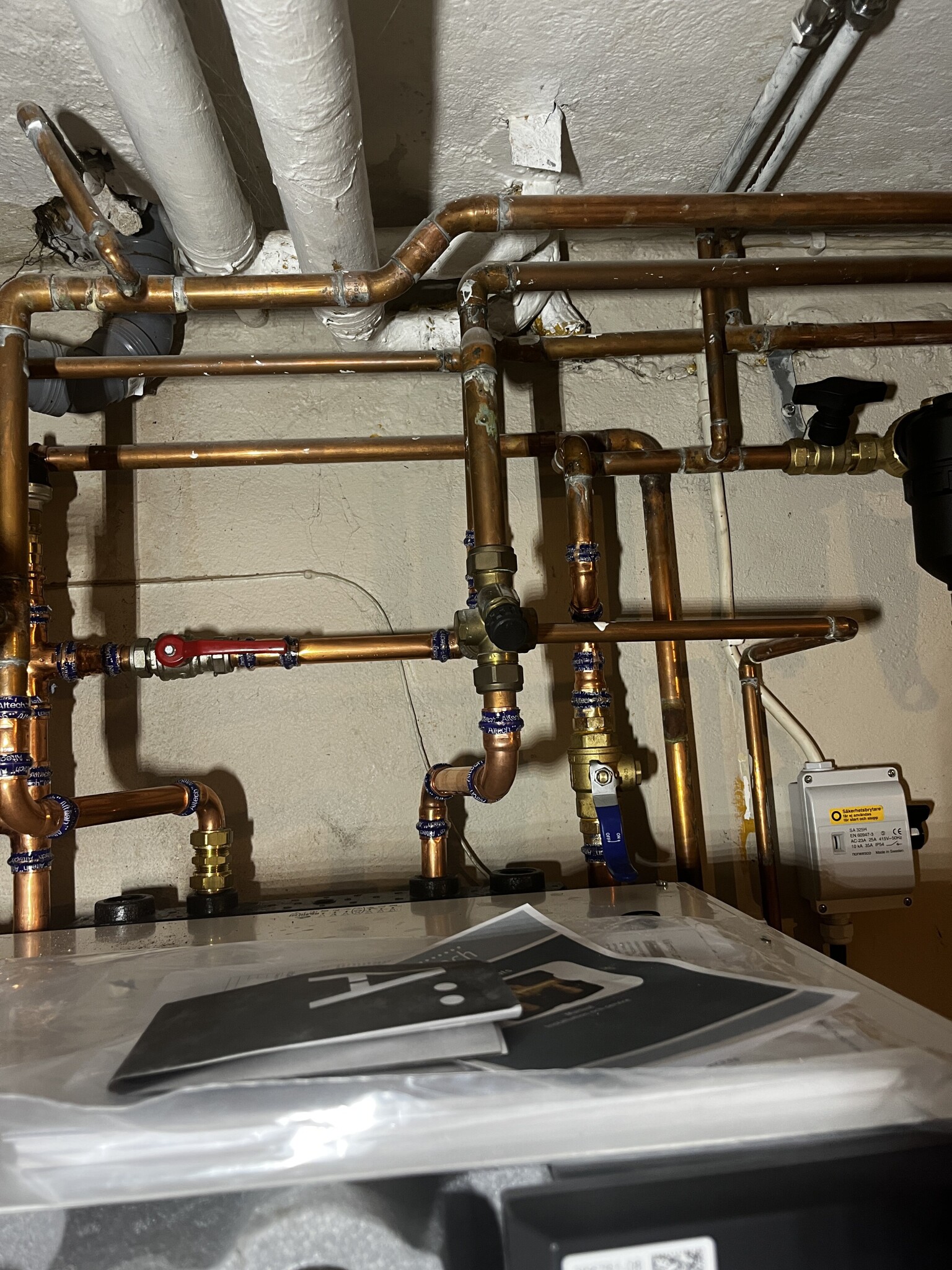

Då är det kanske bara värmen och kanske dålig slang. Blir ju en puff med varmt vatten efter vv drift till värmesystemet och när du stängt lär ju cirkpumpen bli glödhet då den pumpat mot stängd ventil. Skulle råda dig att fylla på systemet så du får cirkulation. Kan ju bli svårt med garanti om tekniker ser att du kört mot stängda ventiler.
Mot detta finns inbyggda skydd. T.ex. högtryckspressostat. Sitter exp. kärl och SÄV rätt är det absolut ingen fara att stänga några ventiler.
Nej finns inget skydd för cirkpump med stängda ventiler, blir inge bra!
Hp och lp funkar bara vid kompressordrift. Nibe har ingen flödesvakt heller men den brukar också bara larma vid kompressordrift på andra märken.
? Fortsätter den gå vid ett högtryckslarm?

Du förstår inte vad jag skrev förut. När man bara kör vv växlar vp endå över till element slingan. Kompressorn går ju inte då det inte är något värmebehov. Men cirkulationspumpen går hela tiden och där har ju ventilerna varit stängda.
En bild hade underlättat.
Om säv sitter på framledningen till radiatorslingan (t ex utanför värmepumpen) och växelventilen stänger helt vid vv-produktion så låter det som en småskum installation.
I normalläget kanske det fungerar ändå i och med att returen är öppen så trycket blir inte isolerat från ventilen. Men om du körde med stängd ventil på returledningen på radiatorslingan precis före värmepumpen så blir ju säv:en helt bortkopplad. Låter farligt.
Om växelventilen även vid vv-produktion låter lite vatten gå ut till radiatorslingan så är det kanske ok, men inget jag hade velat ha.

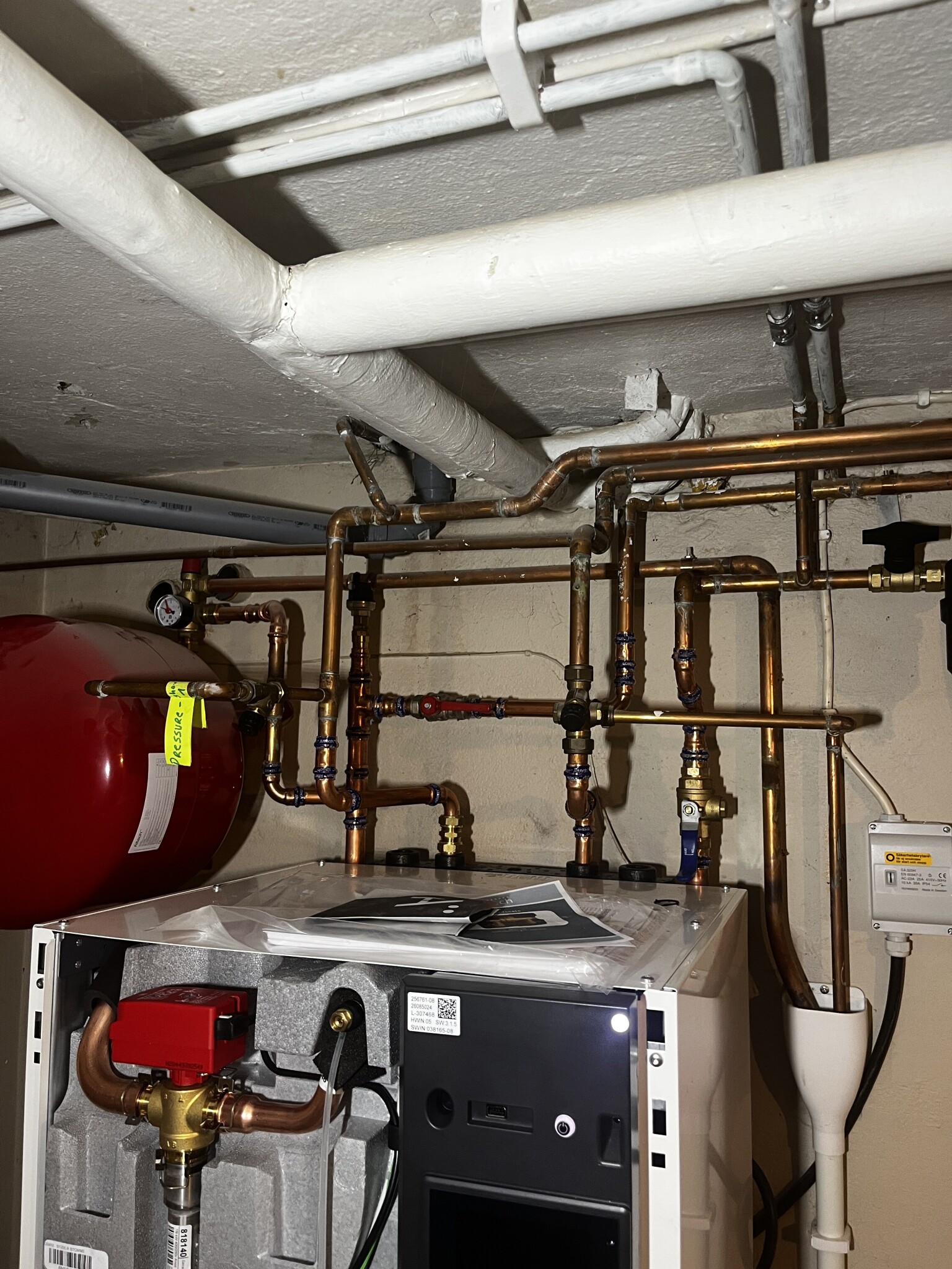

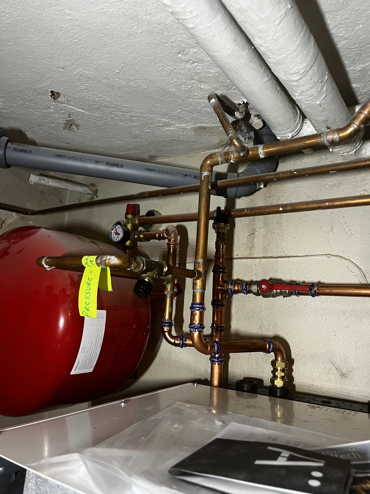

Och det var ju det som hände. När returen stängs så blir det farligt. Och därför är det enligt mig en felaktig installation.
Bifogar några bilder.

Då är det ju tur att Nibe hade den veckade slangen så det fanns utrymme för expansion!
Festlund
Så är det! Det tråkiga är att den är integrerad i elpatronen så man måste byta hela klabbet för 5000:-
Så skall jag tolka er rätt. Att man skall aldrig ha igång pumpen om man behöver tömma systemet? Då måste man slå av pumpen och förlora tillgång till VV?
