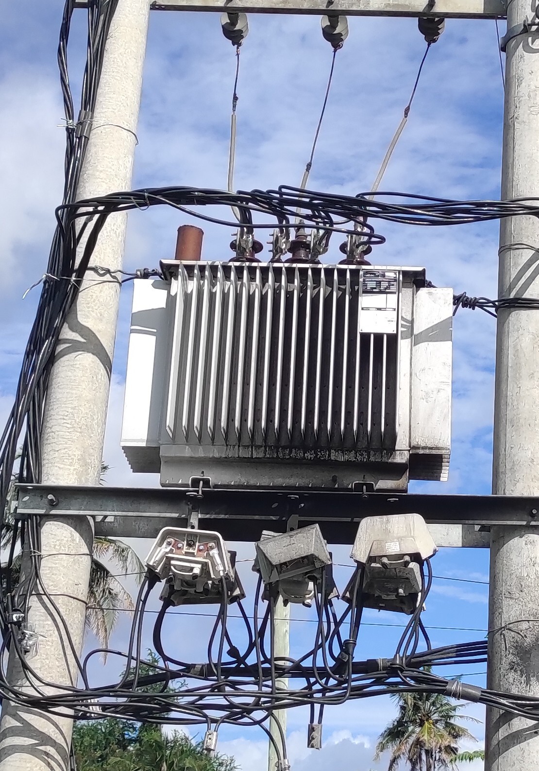

Transformatorn vid gatan till mitt hus har noll skyddsbarriär ( se vänstra fasen) men inte tusan rör någon den.

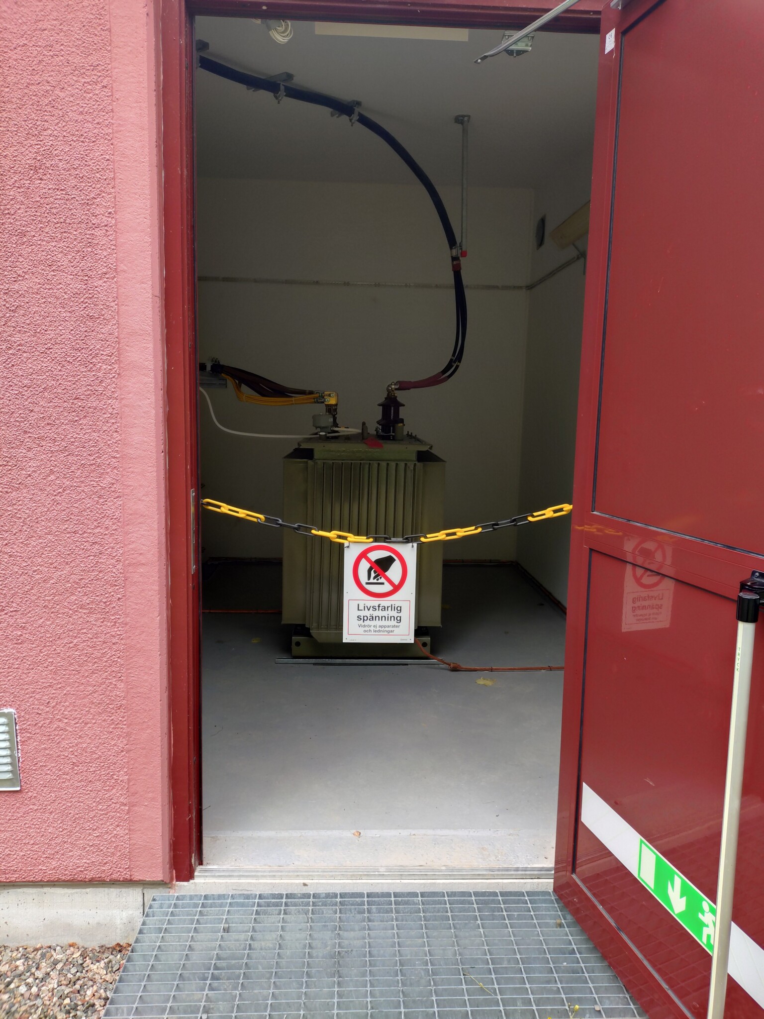

Ett exempel på en extra upplysning om en fara.
Utrymmet är låst med begränsat tillträde, dörren är på utsidan skyltad med "tillträde förbjudet för obehöriga, livsfarlig spänning"
Så för allmänheten är allt detta utom räckhåll.
När man sedan låser upp dörren så kommer man in till ett transformatorutrymme.
Då transformatorn har oisolerade anslutningar möts man av en extra påminnelse, det är kedjan med den extra varningsskylten.
Avståndet mellan spänningssatt anläggningsdel och till kedjan är så stort att man har ett säkerhetsavstånd så man inte kommer in i närområdet eller i riskområdet.
Denna typ av "upplysning" är inte fel eller onödig. Men det är även viktigt att man inte ska skylta eller varna där det inte finns någon fara.
Så även i en miljö där det endast vistas fackkunniga personer med stor vana av riskbedömning och riskhantering så varnas det extra. Tillexempel så kan skylten på utsidan dörren kan vara övermålade av klotter eller till och med stulen.
En fackkunnig person ska givetvis kunna identifiera och hantera riskkällan men misstag sker och kan en extra påminnelse förhindra detta genom att man får personen att tänka en gång extra innan man väljer att gå in så minskar risken för en olycka.
