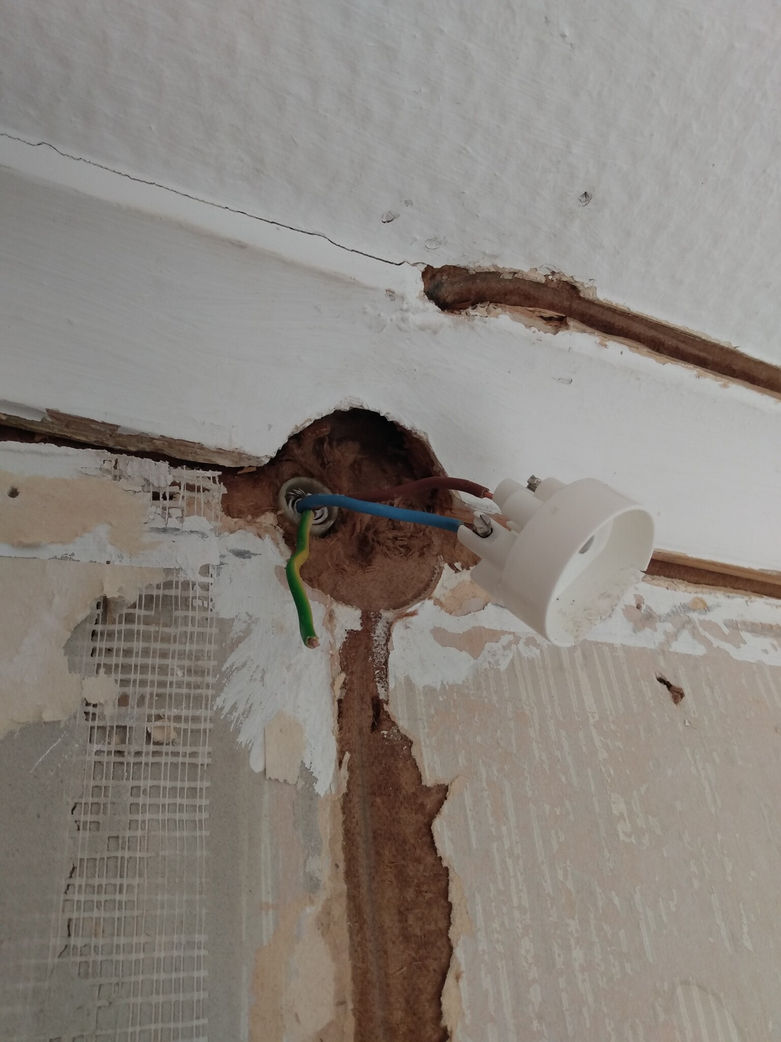

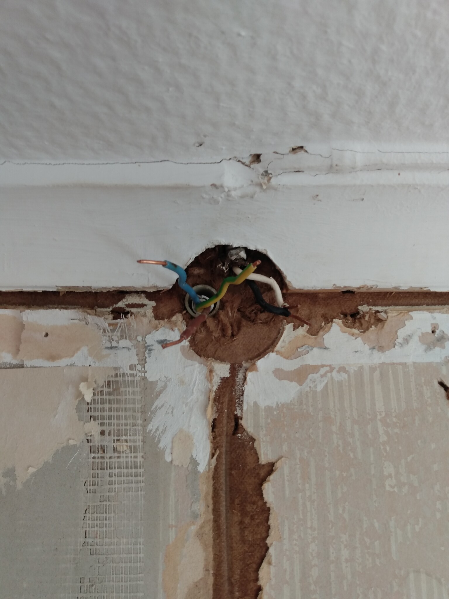

Hej, river tapeter och gammal el i sovrum. Har stängt av elen tillfälligt, matningen kommer från rummet intill. När jag slår på elen igen får jag ju el i trådarna som kommer genom väggen. Kan jag bara linda dem med eltejp så länge och inte röra dem?

Bra tips, problemet är att jag måste slå på elen igen ikväll och får inte tag i sådana nu.
Låt bli att röra dom tills du har varit på gubbaffären...
Eltejp är bättre än ingenting.
Då blir det eltejp sålänge.

Men spretar de isär som på bilden och dessutom under taket är det bara att slå på strömmen och hålla fingrarna borta.

Annars, en "sockerbit" + eltejp något bättre. Jag tycker inte du ska ha strömmen på med blanka tåtar.
Funkar detta som tillfälligt "skydd"? Ny el skall naturligtvis en elektriker komma och fixa.
Skruvarna är spänningssatt. Bättre klippa av kopparn och tejpa med eltejp om du inte har toppklämma eller öppningsbar wago

Eftersom trådarna är uppe vid taket har jag svårt att se att någon utan att veta vad han/hon gör, skulle få tag på den bara kopparn.
Man kan ju även lossa ledningen i matande ände för att få det spänningslöst.
Precis, ibland går det hysteri i risken med el..
Sätt en stor lapp på väggen med RÖR EJ KABLARNA, LIVSFARA så fattar vem som helst, väl🤔

Det får bli så här ikväll, tack för alla svar. Uppskattas!
