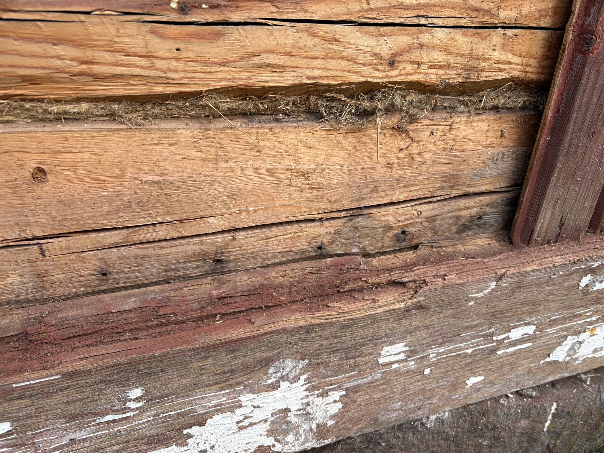

Vårt torp har breda kraftiga vattbrädor nedtill nedanför fasad av stående panel (utanpå timmer).
På norrväggen (främst iaf) är vattbrädan rätt murken i överkant och är lätt att ”plocka isär”. Vi behöver avvakta med att byta den och vill gärna rädda den så länge det går. Kan det det fungera med rå linolja? Brädan har varit vitmålad men färgen är flagnad sedan länge
så träet är helt blottlagt.

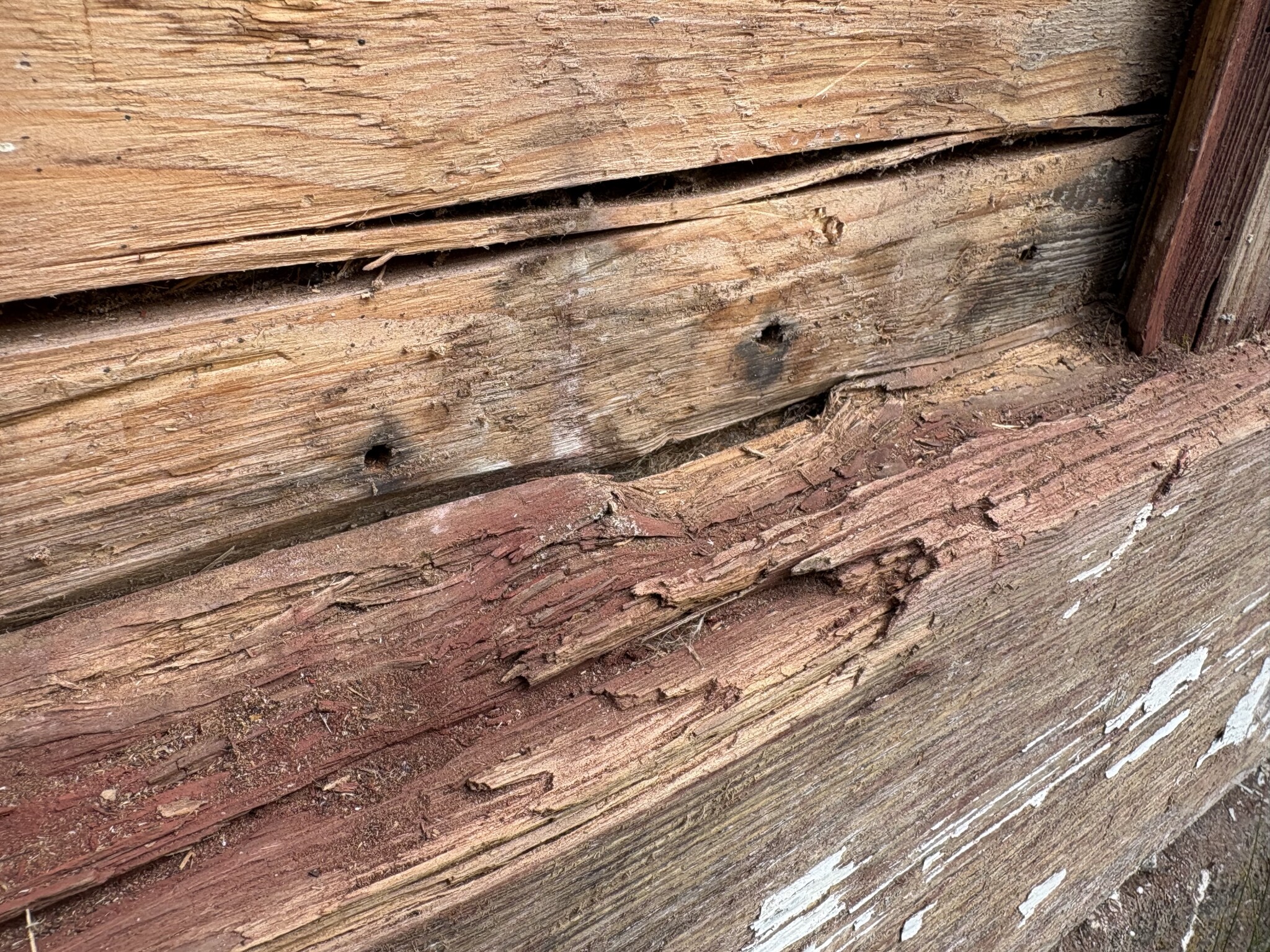

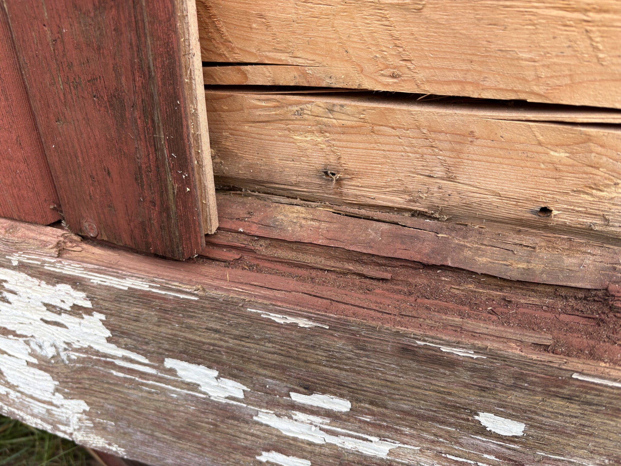

Ok. Såhär ser den ut (jag har petat bort en del som synes) känns mer torr är mjuk och rutten , men är ju som sagt enkelt att peta bort trä

Om du ska försöka så är rå linolja bland det sista jag skulle välja.
Minst kokt men gärna blandat med färg eller t o m ren linoljefärg har en chans att torka även om det sugs in de mängdr som trät kommer suga åt sig.
Jag gissar att tjära är det enda som faktiskt är värt besväret och då i alla fall kortsiktigt.
Hufsa
Börja med att plocka bort det som går att plocka bort för hand och det som är så mjukt att det bara drar åt sig och håller kvar fukt. Sedan ska du forma överkanten på det som är kvar så att vatten rinner bort. Karva med täljkniv e.dyl. Alltså en lutning som låter vatten rinna utåt istället för emot väggen och inte leder till några gropar där det samlas och blir kvar. (ser ut som du haft en sådan som gjort att timret blivit fuktigt till vänster i bilden, ev. går grop/fellut ända in dit?)
Har du takdropp som stänker upp på fasaden eller buskar/högt gräs nära som skuggar så åtgärda det för att ge bättre möjlighet för träet att torka upp mellan regnen.
Att brädan är omålad är inget problem, och mycket bättre än om den haft dålig färg som stängde in fukten. Tycker inte det ser ut på bilden som att brädan är i dåligt skick mer än lokala skador? Hur långt trycker du in en knivspets i den?

Har nu petat och karvat bort det mjuka, och det är endast ca 2 cm upptill, därefter kommer friskt ljust trä.

Lutar det ut från huset? Om inte skulle jag ställa in cirkelsågen och skapa ett lämpligt fall utåt, kanske olja eller måla ytan lite tills det blir tid att byta offerbrädan.
Ja vi gjorde så, kapade ny yta med lutning utåt och penslade på kokt linolja
