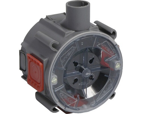

Jag har inte lyckats något vidare med dosclips och till synes likadana plåtdosor som TS har.
Vet inte om det beror på att det finns olika typer av plåtdosor eller att jag inte lyckats begripa hur de skall användas rätt (har inte hittat någon som helst monteringsanvisning).
Jag tror mer på TS plan att skruva ramarna i väggen. Själv har jag börjat byta dosor varteftersom till dessa spårdosor, som inte kräver ett alltför stort ingrepp.
Grå spårdosa av plast med genomskinligt lock och flera monteringspunkter.
a128
J jonaserik skrev:
Är nog svårt att få dosklipps att sitta fast i en gammal plåtdosa, så försök att sätta skruvar på 4 ställen. Vad är det bakom, trä eller gips.
Det är puts, ca 3 cm tjock, bakom den okänt. Denna puts visade sig dock fullt tillräcklig för att med plugg och skruv i var sitt hörn tillräckligt fixera uttaget i väggen. Äntligen sitter det fast, efter 27 år i huset.
