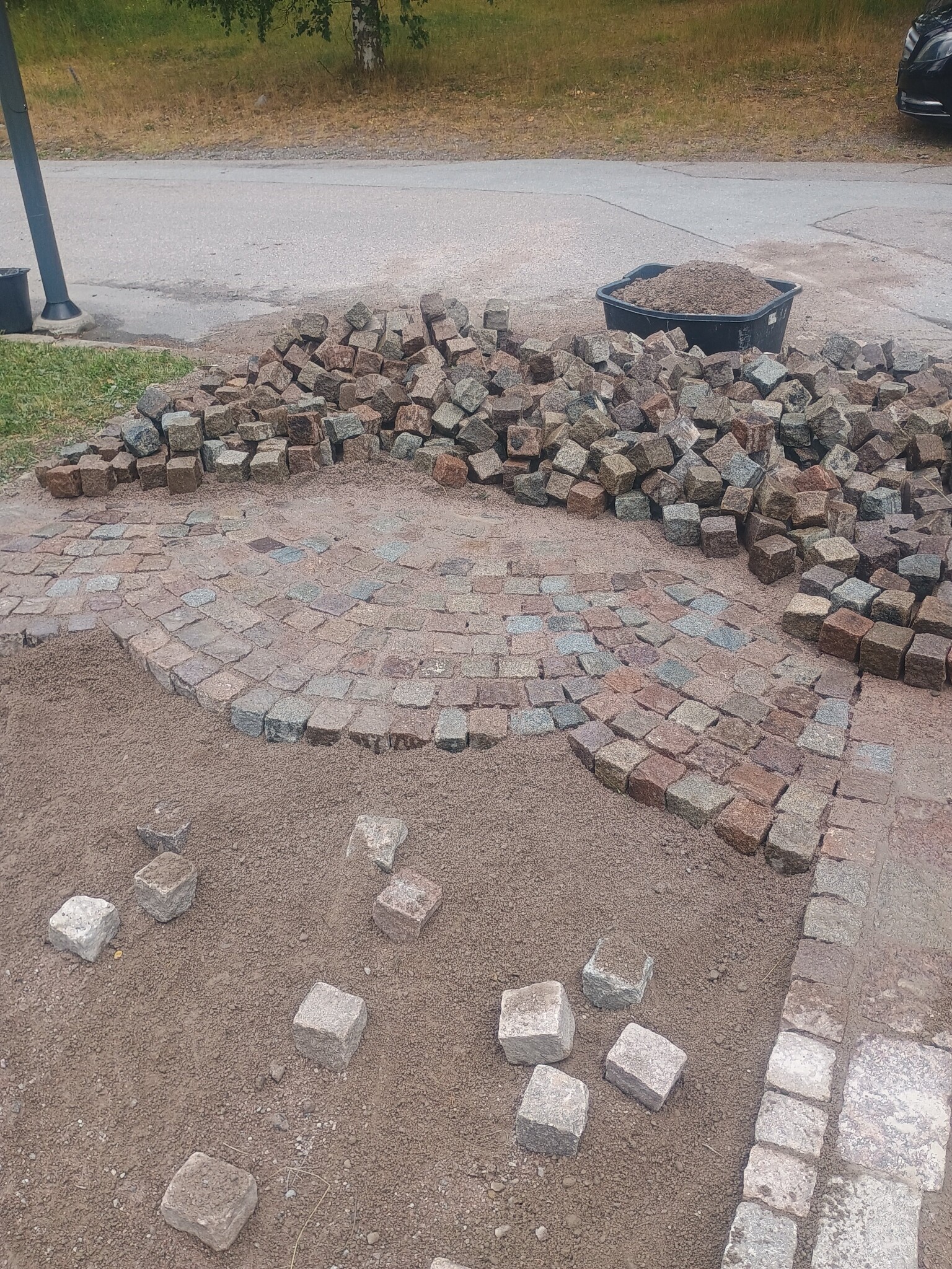

Gatsten är vackrast.
Inte mest praktiska men ändå l Gatstensläggning under arbete med handhuggna smågatstenar på marken intill väg, samt grus och en hög med gatstenar.
, handhuggna gamla svenska smågatsten och själva stensättningen.
2.500 kr per kvadratmeter.
Dvs 92.500 kr för 37 kvm
Fördelen med marksten är att man kan lägga den själv. Asfalt är svårare.
Rättelse. Jag gjorde underarbetet och min fru la stenen.
