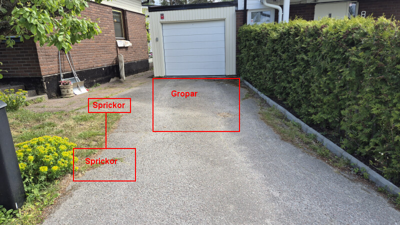

Jag fyllde i ett formulär hos Asfaltgruppen samt bifogade bild på hur det ser ut och fick en offert ganska snabbt.
De verkar ta 460/kvm för asfalten och 550/kvm för "rivning och underlagsjustering" så det blir 37.370 + moms för det hela.
Ringde NCC och de "gissade" på 1.500/kvm i telefonen, men han ville komma och titta så vi bestämde att han kommer nästa vecka och besiktigar projektet.
Så här ser det ut (fast bilden visar inte groparna tydligt):
Är det ett fall på högersidan eller ser det bara ut så? Det är bra om det är jämt där du kör in och ut. Sen antingen brantare fall eller lite högre upp mot kantstenen. Sprickorna uppstår för att du inte har kantsten där. Det kommer du få igen om du har det så. Bäst om du kan lägga kant där också. Men det kan även dom som gör asfalten fixa.B Bo Berglund skrev:OK, tack!

På höger sida har grannen satt upp stående kantsten i tomtgränsen med en häck på hans insida.
Det har gjorts långt efter att asfalten lades ut, kanske 6-7 år sedan.
På vänster sida tänkte vi lägga en avgränsning mot gräsmattan med nån sorts smal kantsten för att asfalten skall få något att gå mot. Men det skall inte sticka upp utan vara i liv med asfalten, annars fastnar man ju där vid snöröjningen.
