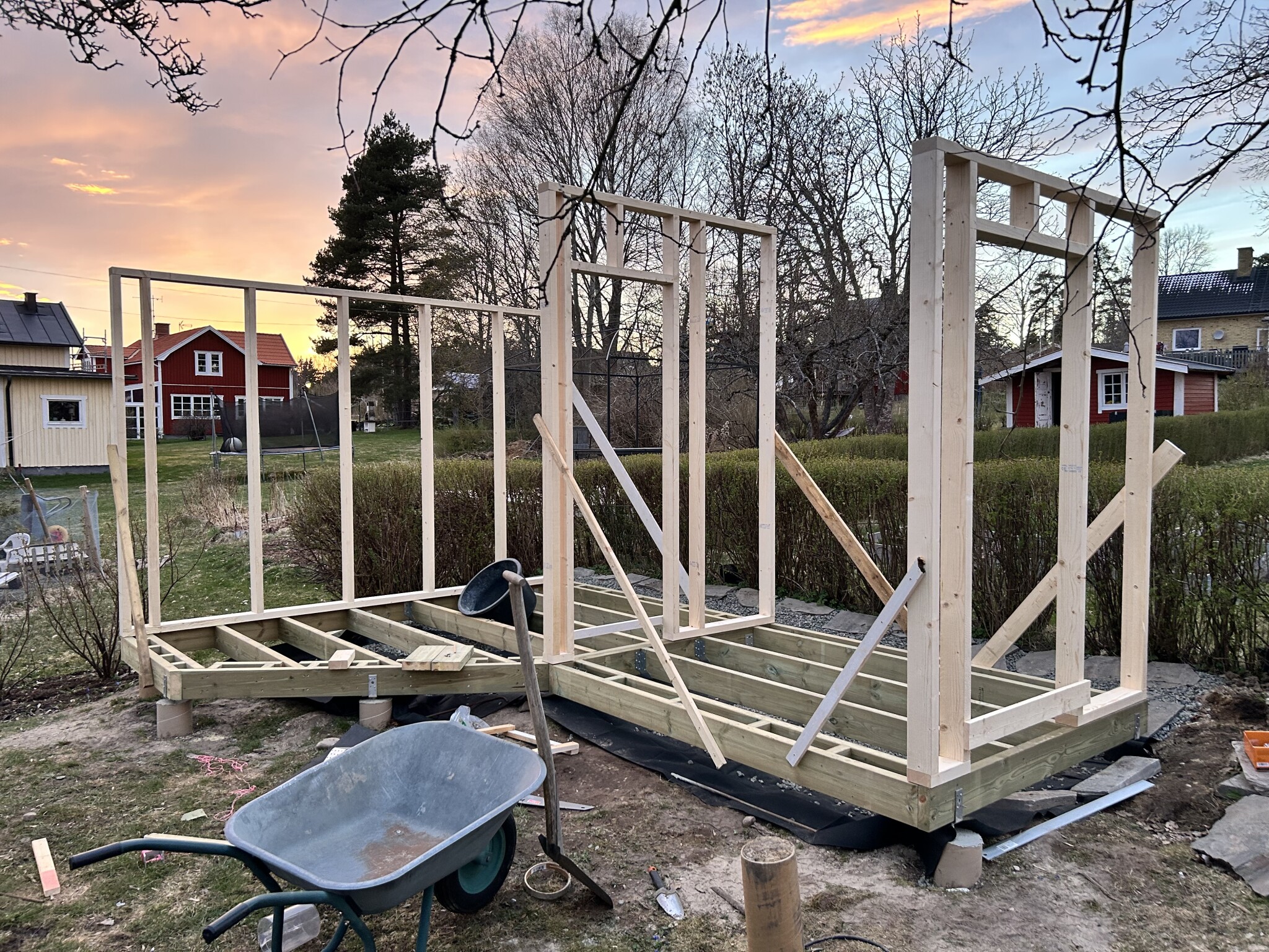

Första väggarna resta. Har en vinkel på bastudelen som jag inte riktigt är är överrens med hur jag ska få till på ett helt hundra sätt med tak och annat. Men det löser sig säkert utmed vägen. Har en målbild, men inga direkta ritningar. Tar det längst byggets gång.

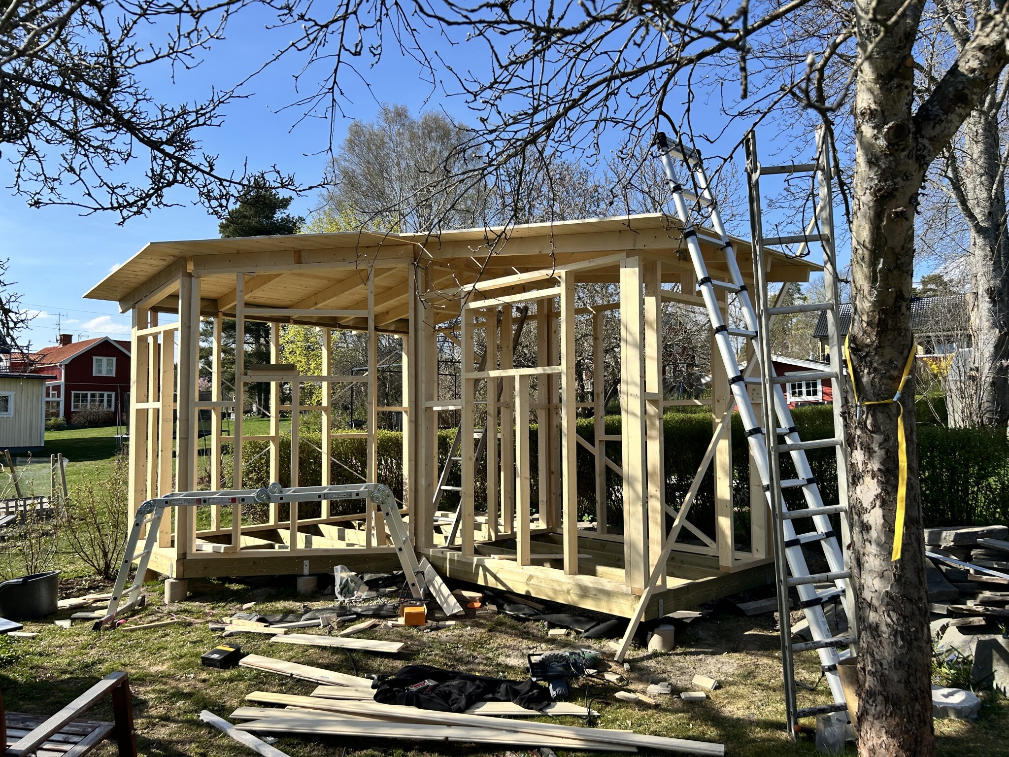

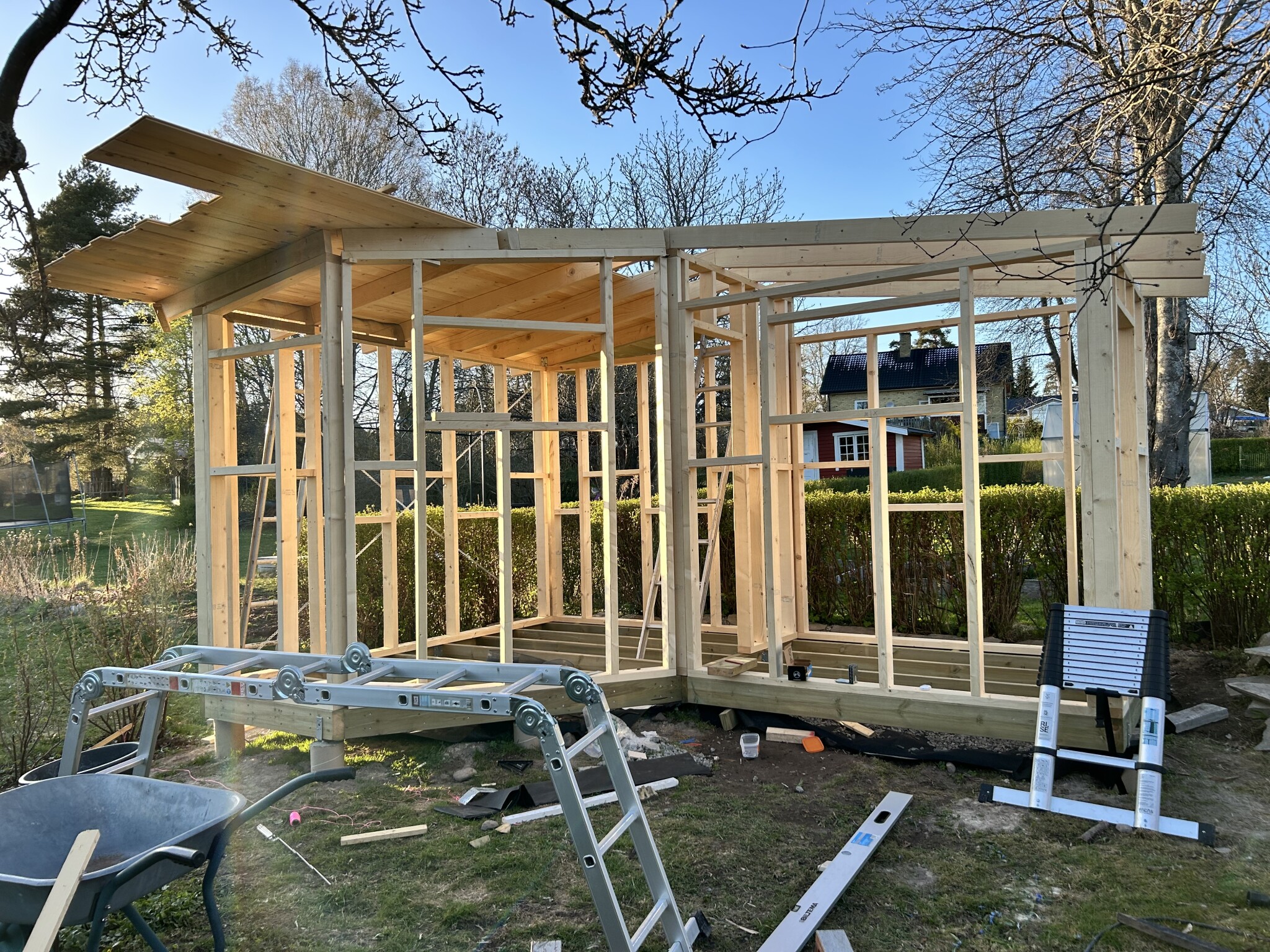

Byggprojekt med reglar och råspont på taket, utsprång på cirka 30 cm runt byggnaden. Omkringliggande trädgårdslandskap.
Alla reglar på plats, och nu har råsponten på taket börjat komma på. Blir ett utsprång på ca 30 cm runt om hela byggnaden.

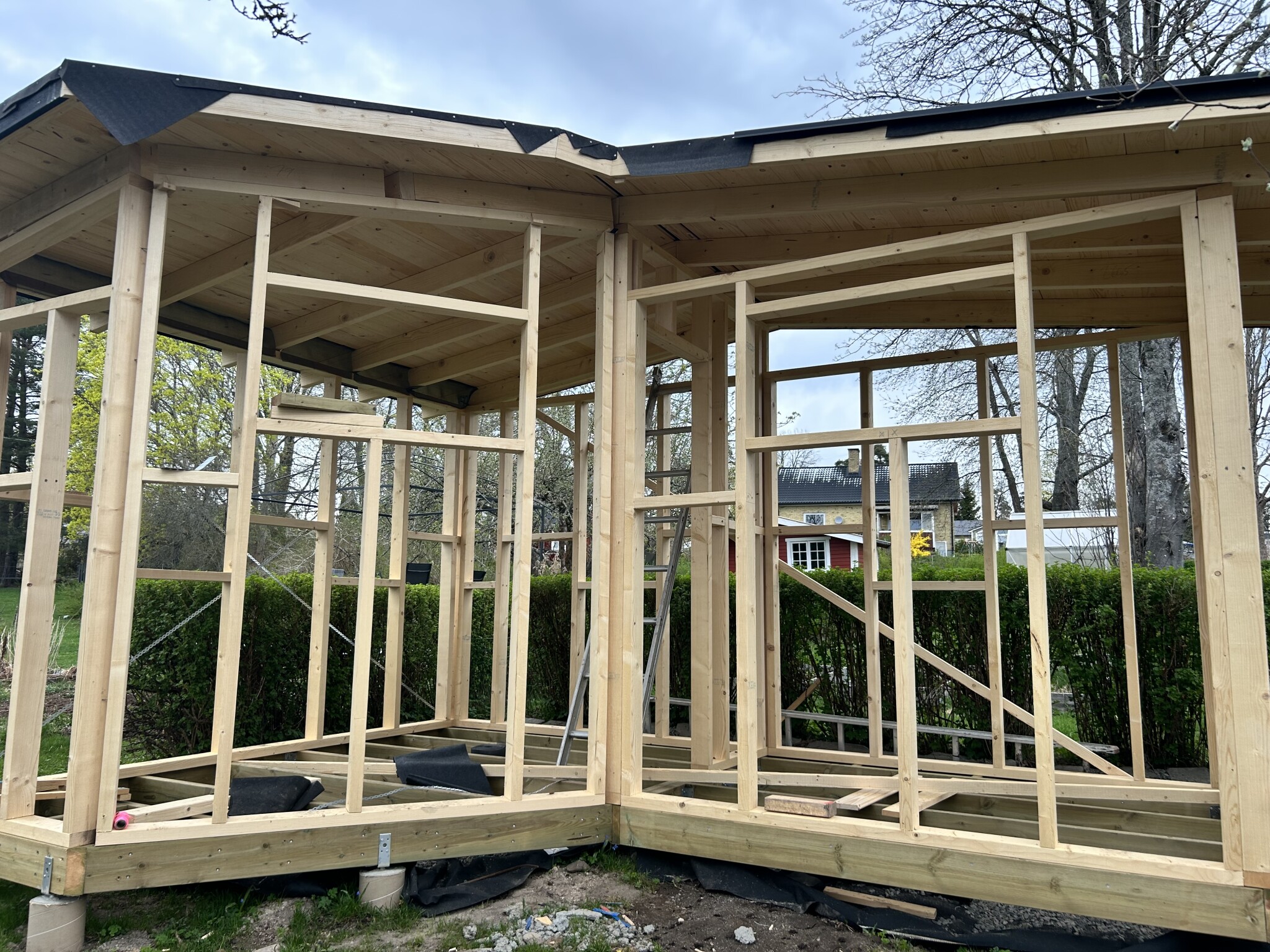

Byggprojekt av träkonstruktion med råspont och underlagspapp, stege lutad mot ett träd och diverse verktyg och material på marken.
Trästomme av en pågående byggkonstruktion med råspont och underlagspapp, omgiven av träd och buskar på en gräsmatta.
Råsponen på, och underlagspapp på det. Bökiga vinklar att lägga pappen, men lite lapptäcke och en tub med tätningsfog så blev det tätt (två dygns regn fick bygget att visa färg ganska omgående efter det va lagt)

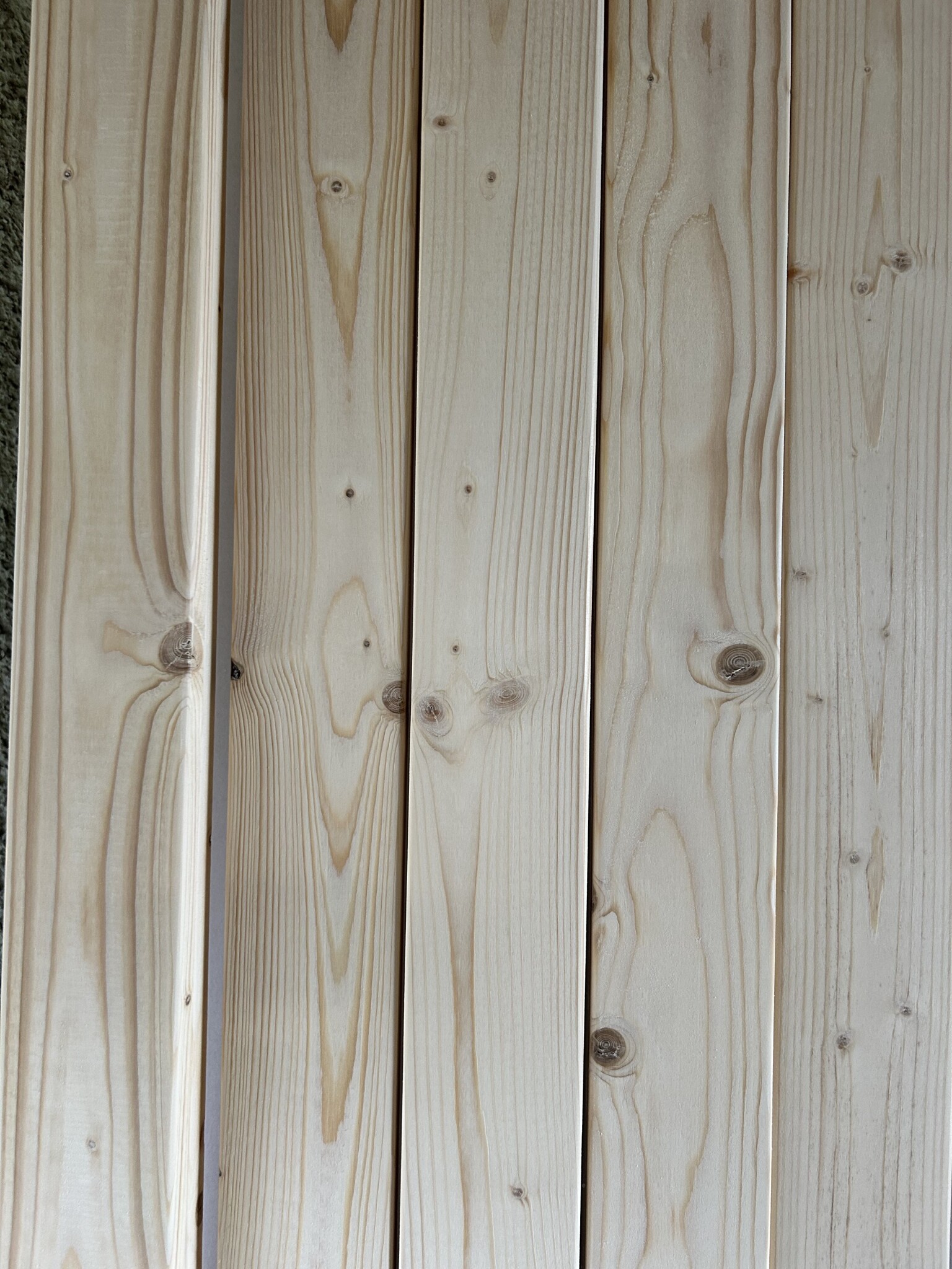

Hyvlade och slipade plankor av vanlig ytterpanel, redo för användning som glesgolv i bastu.
Hyvlat av de vassa kanterna och slipat den hyvlade sidan på vanlig ytterpanel 22x95. Blir glesgolv i bastun. Känns släp å fin att gå på nu.
Frågan är om jag ska spika, skruva eller försöka få till dold infästning mot golvreglarna? Nån som har tips? Skruvhuvudena borde inte bli varma i golvnivå, men vill ju att det blir lite snyggt med :)
nochl
Jag skruvade mina golv ( se inlägg #2 i denna tråd) och det har fungerat bra.

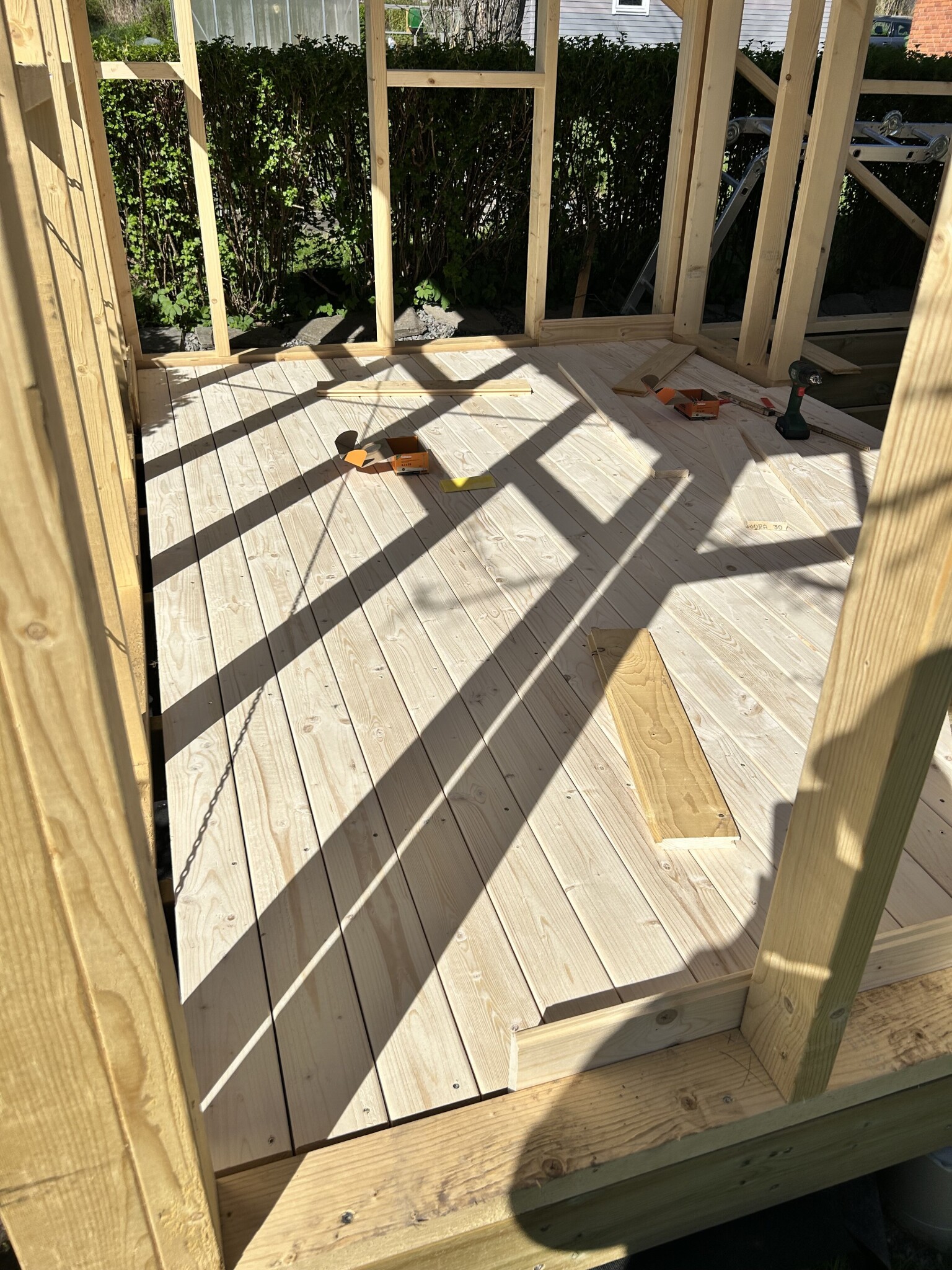

Byggstruktur av trä med nylagt bastugolv och skugga av reglar. Skruvdragare och skruvförpackningar ligger på golvet.
Bra väder kom tillslut tillbaka, så nu passade jag på att lägga in bastugolvet medans det gick att ta in genom reglarna.

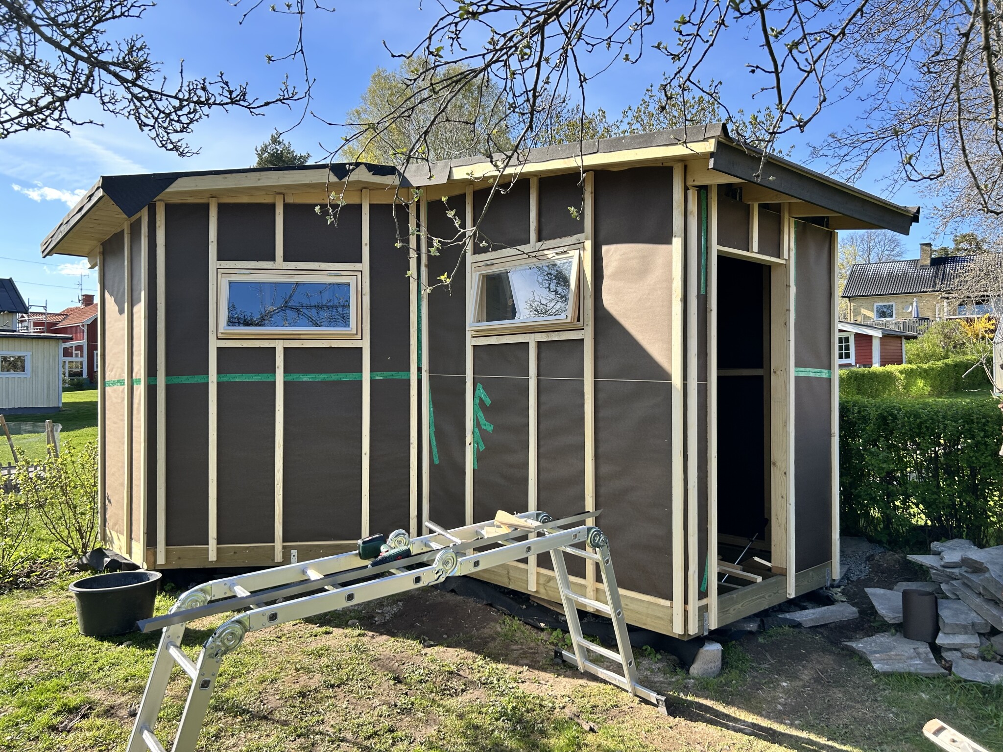

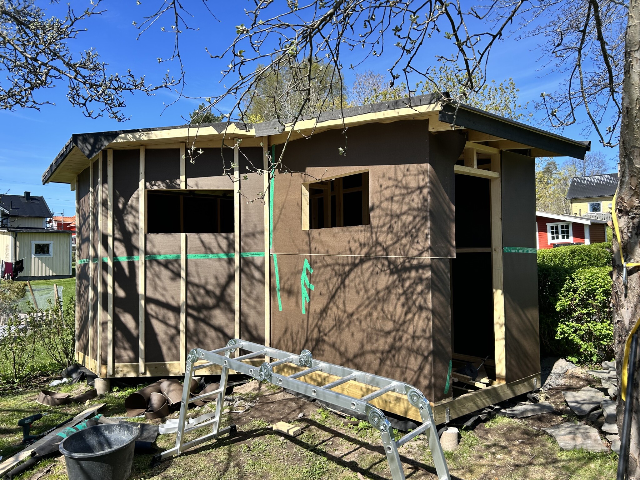

Byggnad under konstruktion med monterad vindpapp, öppningar för fönster och dörr, i en trädgård med träd och verktyg på marken.
En träram med vindpapp på en byggnad, fönster och dörröppning installerade. Stege och stenar syns i trädgården bredvid.
Sen blev det klassisk vindpapp innan läkten. Efter det åkte fönster och ytterdörr in. Imorn blir det att sätta panelen så jag sen när regnet kommer tillbaka (i övermorn) kan jobba färdigt invändigt i lugn å ro.
