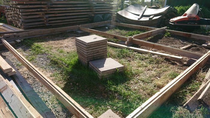

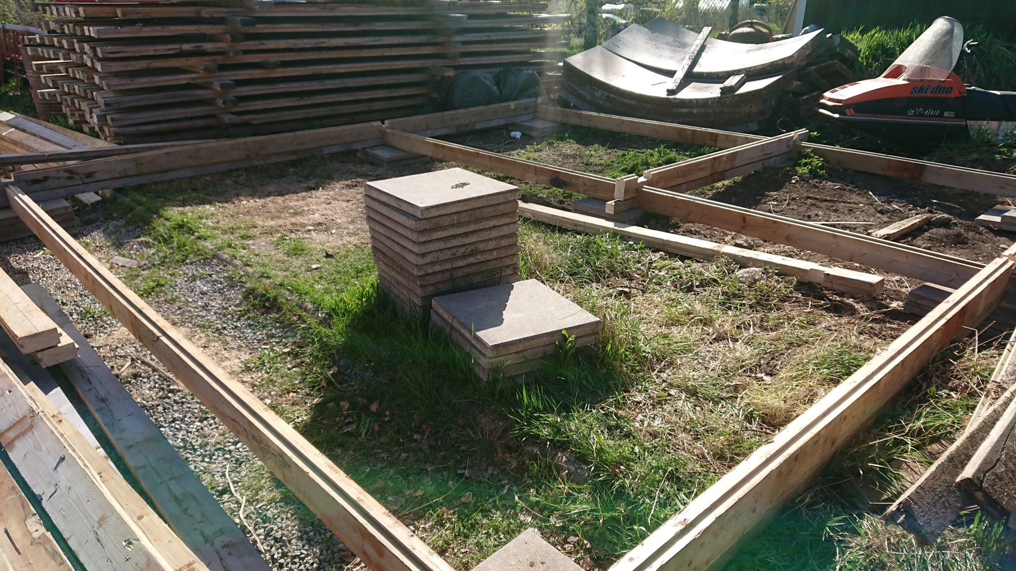

Idag började jag på bygget av bastustugan till jaktkojan.
Virket har torkat nu ett år efter att ha legat på indalsälvens botten.
Innermått är 5x5 meter med tre rum.
Kommer bli större än jakstugan som är 4x4,5... :rofl:
Allrum 3x5 meter.
Bastu 2x3 meter.
Duschrum 2x2 meter.
Grundläggning av bastustuga med virke och betongplintar, verktyg och byggmaterial syns i grönområde.
Virket är spontat i 75x135mm.
Fick det gratis på ett brobygge härikring (y)

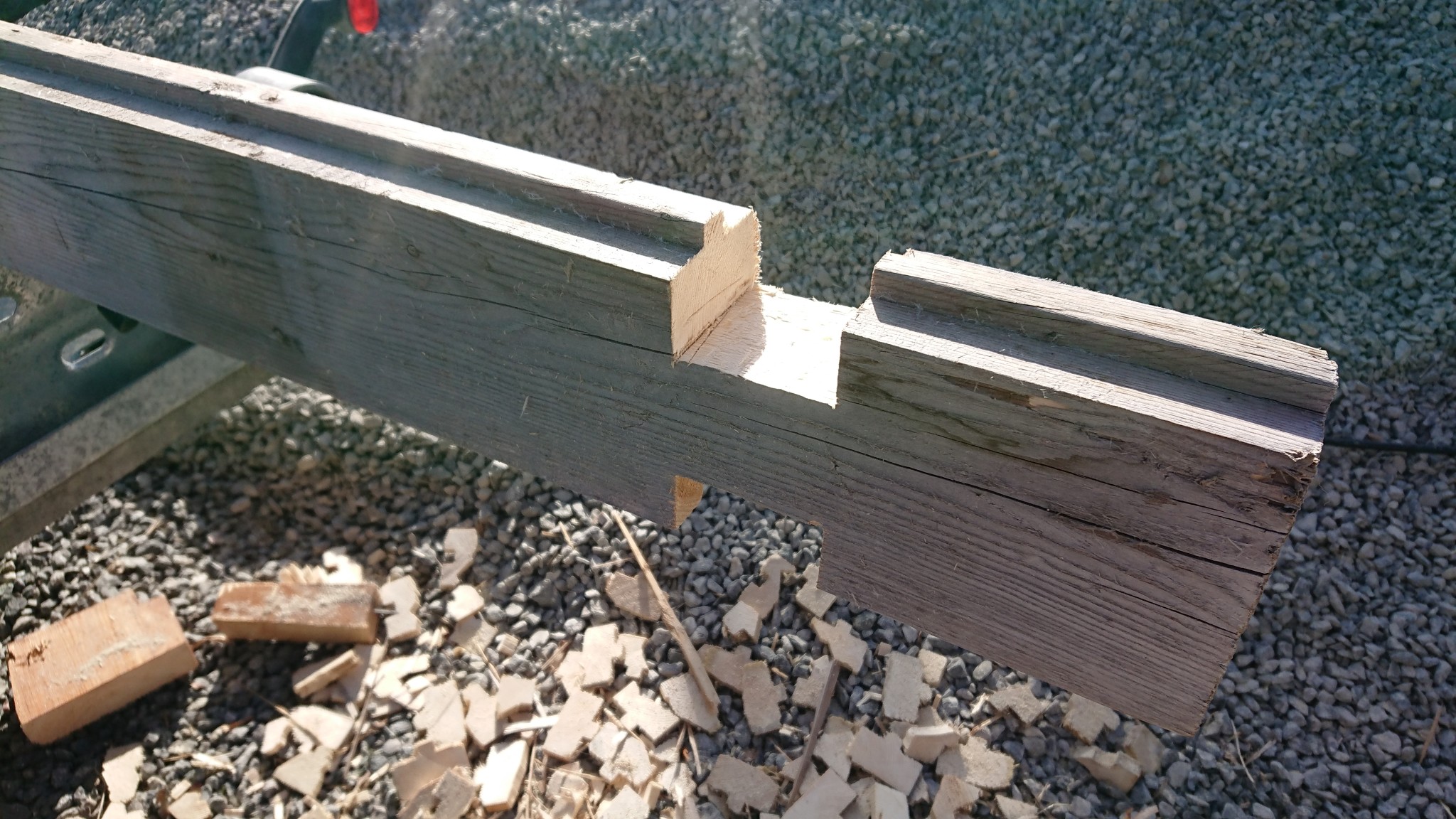

Gör en enkel rak knut som kommer funka Rolex till tänkt användning.
Ett trästycke med en enkel, rak timmerknut lagd på en grusig mark med träspill runtomkring, del av en bastubyggnation.

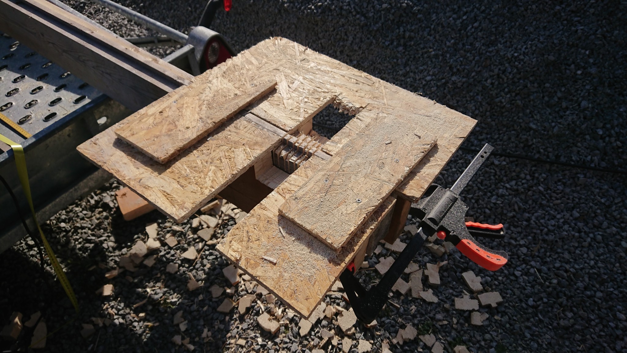

Slängde ihop en knutjigg för cirkelsågen:
Hemmagjord knutjigg för cirkelsåg med spåntade träplank, verktyg och sågspån mot en grusig bakgrund.
Blir en större jigg imorgon som tar 5 plank i en smäll.. :D

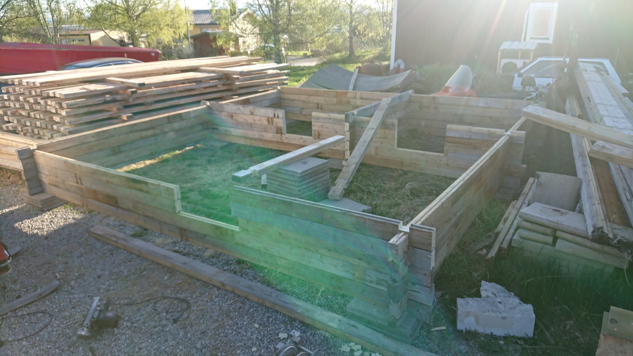

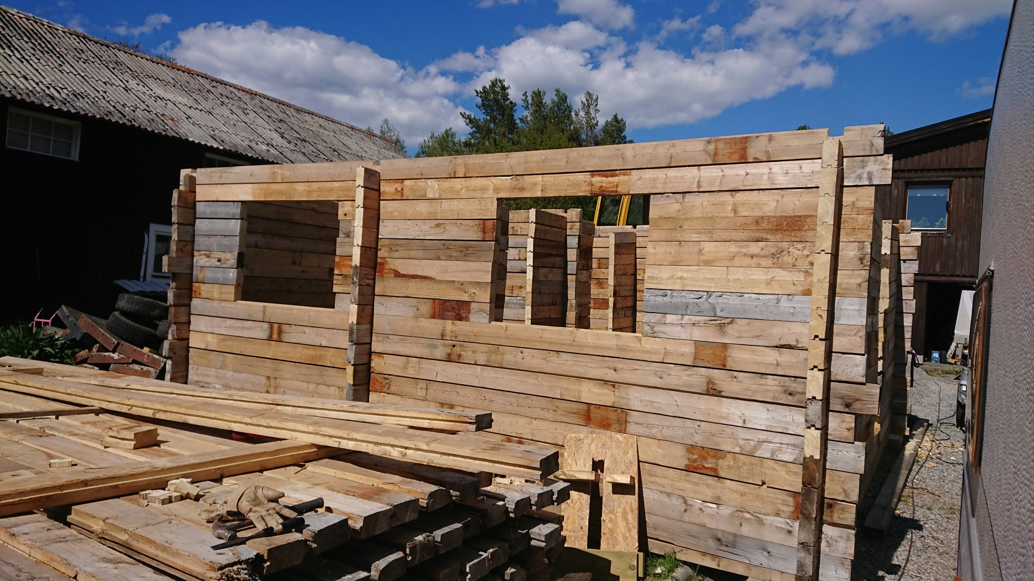

Snart dags å plocka ner stommen.
Bara 8 knutar kvar.
Gavlarna kommer fixas på plats med motorsåg sen.
Delvis uppbyggd stugstomme av träplankor med åtta knutar kvar att montera.

Förstår jag rätt så provbygger du nu sen tar du ner allt och flyttar allt virke till jaktstugan och fortsätter där sen? =)
Workingclasshero
Det är det normala sättet att bygga en timmerstomme.
De byggs på lämplig plats och sen plockas isär och sätts upp på slutgiltig plats med tätning osv.
/ATW
ylven och 2 till
Precis det är inte så mycket prov utan det är bara enklare att bygga stommen här hemma med framförallt tillgång till el..
Sen händer det kanske att man kapar på ex fel sida av strecket.. :rolleyes:
Därför är inte stommen ihopknackad riktigt heller utan glipar ganska mycket på sina ställen.
Stor risk att skada not/spont eller knut om man ska slå isär en stomme.
På plats så ska tak och bjälklag byggas, kommer kapa upp det som går i rätt längd här hemma så jobbet blir så enkelt som möjligt på plats sen.

Räknade precis ut att det kommer ligga kring 500 löpmeter virke för denna stomme.
Så bara kolla lämplig profil och pris för denna om nå är sugen å bygga.
75x135 är en ganska tjock vägg för att vara planktimmer, kolla på det rappel som byggladorna säljer i byggsats.. :rofl:
