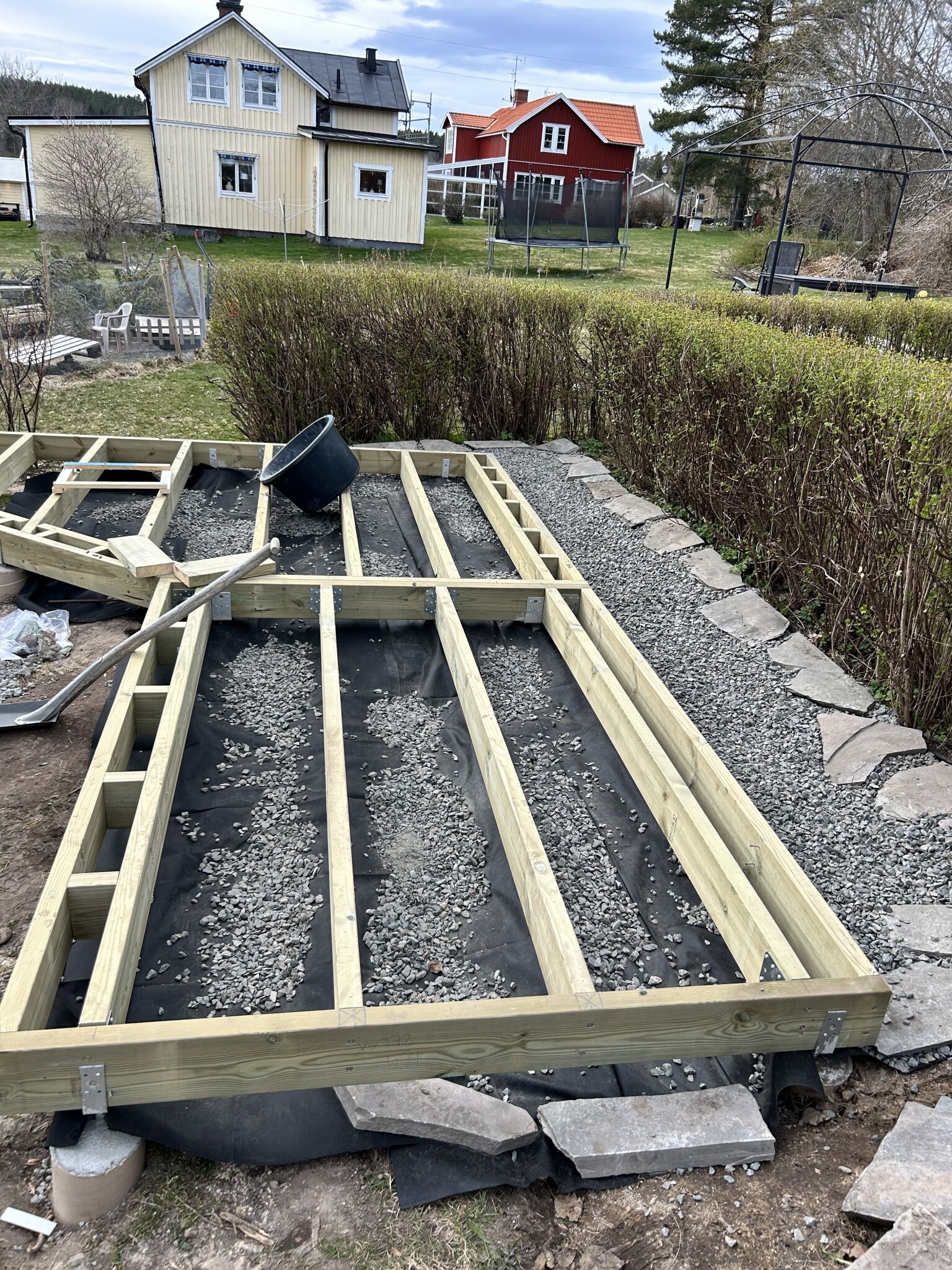

Byggprojekt för bastu med impregnerat regelverk på gjutna plintar, plattor runtomkring, grus och svart duk. Två hus och gräsmatta syns i bakgrunden.
Bastubygge påbörjat. Blir ett förrum på ca 2x1,5m sen en bastu på ca 3x2m. Impregnerat regelverk i botten, på gjutna plintar, och resten uppåt byggs i obehandlat virke. Blir glesgolv av hyvlade och slipad granpanel i bastu och i förrummet är det inte riktigt bestämt än om det bli glesgolv där med, eller om jag isolerar och kör spontat furugolv.
