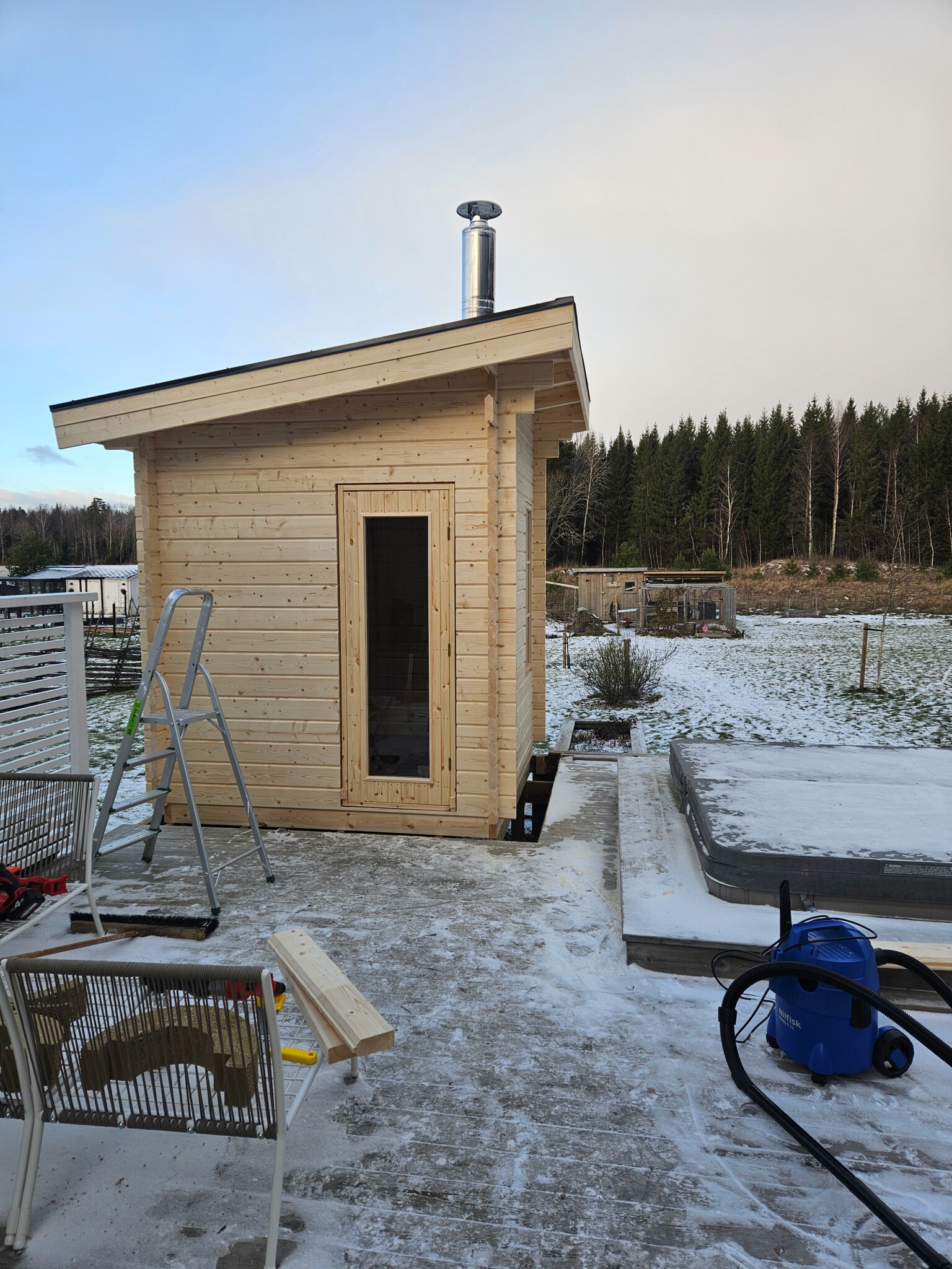

B beerfueled skrev:
Även om det känns avlägset så kom det lite mildväder i november så jag fick på takpappen och vindskivor. Använde värmepistol på skarvarna i pappen och det gick ihop fint.
Sedan dess har även fönster kommit på plats. Lilla fönstret är ett vanligt öppningsbart. Stora fönstren är härdat isolerglas som jag monterat direkt i väggen. De står på glasklossar, invändigt sitter en list i planhyvlad furu och på utsidan glaslister i plast av typen Primo Fibercore som jag köpt tillsammans med glaset från interglas.se.
Jag lade också slätsponten som golv (skruvad dolt) och behandlade med Supi golvolja. Vi kommer att torrbasta så jag hoppas att golvet ska hålla. Annars bör man lägga trall med springor.
I bastudelen har jag byggt isolerat innertak. Tanken var att ta råspont men jag hittade inte tillräckligt fina bitar på brädgården så på just den delen "lyxade" jag till det med bastupanel. Och sen sågade jag direkt ett stort hål för skorstenen 🤣

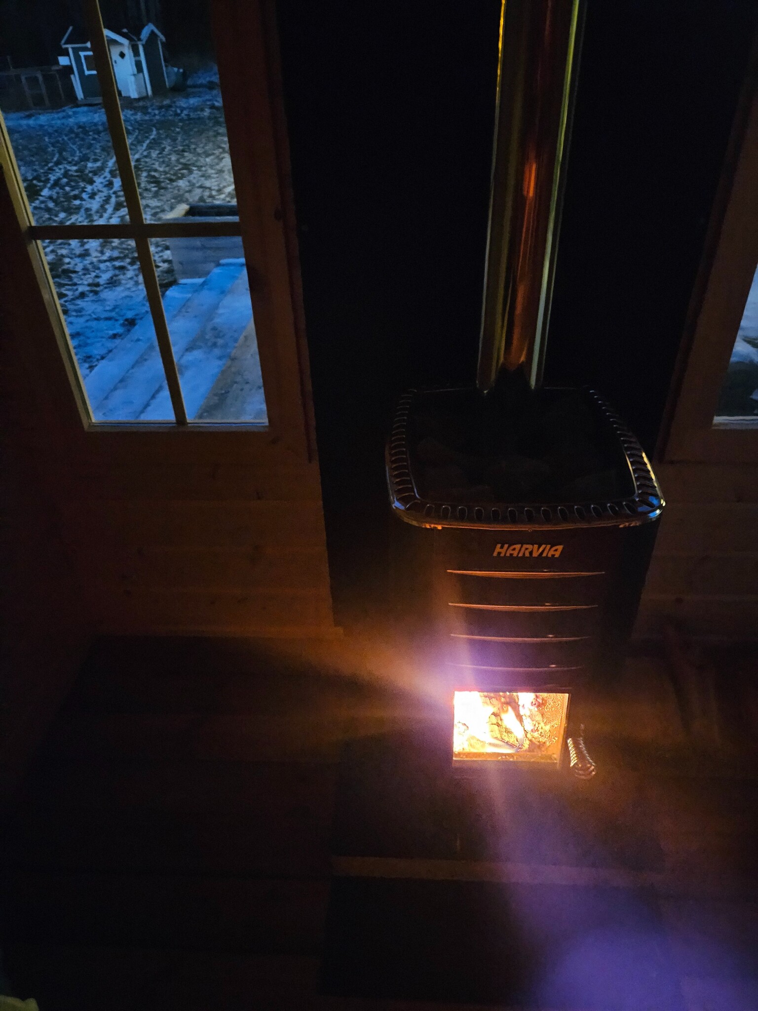

Kaminen Harvia M2 monterades med Harvias stålskorsten, bottenplatta och skyddsvägg (minskar skyddsavståndet till 50mm). Fick t.o.m. tag på sotaren snabbt och fick det hela godkänt. Kommunen var också snabba med slutbesked.
Glasdörr ("Cello" från K-Rauta) mellan bastu och relax är också på plats, så nu saknas bara lavar, lite lister och så småningom lite belysning. Sen ska jag ta en öl och se på solnedgången och förhoppningsvis lite av stjärnhimlen här:
