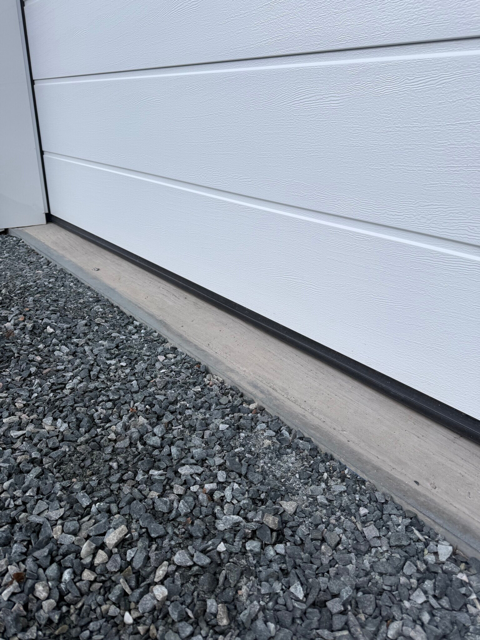

Men om golvet fortfarande blir blött vid portarna är det då främst lutning utåt eller avrinning jag behöver fixa?

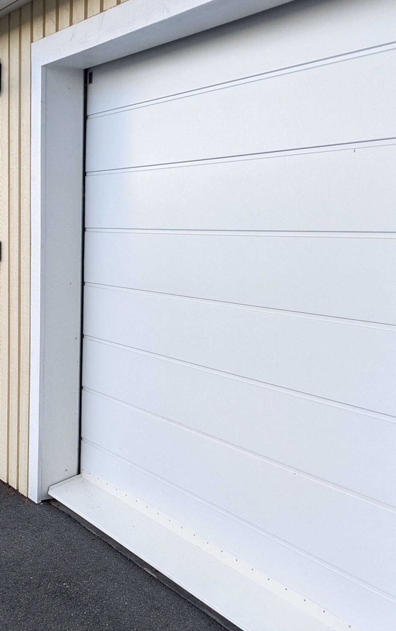

Jag hade samma problem med att vatten tog sig in när det regnade mot porten. Jag monterade ett djupt överbleck i nederkant på porten så att vattnet hamnar utanför plattan. Har funkat kanon.

Du har ju inget fall på den delen som är utanför garageporten av plattan. Så börja med att bila bort en del så du har ett tydligt fall utåt. Sen kan du komplettera med en gummilist på utsidan av garageportens nedredel. Så gjorde jag på min dörr och sen dess har det inte regnat in

Kollar man TS bild så ser man vinkeljärnet (närmast gruset)
Dumt att bila bort detta + det har järn som går in i betongen .
Går bra att kapa och ta bort, det var ett likadant på min. De få armeringsjärn som går in i plattan lossnade relativt enkelt från vinkeljärnet med en kofot. Och det som hände varje gång det regnade och blåste var att vattnet rann in i garaget, och samlades just runt garagedörren och sögs upp i gipsskivsytorna

Det där med överbleck låter riktigt bra, jag ska också testa att sätta sådana på portarna.
Tack så mycket för bilden

Tack för tipset! Det låter vettigt, jag ska börja med att fixa fall ut från porten och sen komplettera med en gummilist eller djup överbleck

Börja med gummilisten , montera den dock med ngt montage lim så den sitter kvar + att det blir tätt ang vatteninträngning .
Bra att spara på garagejärnet du har på kanten av plattan .
Finns av en mycket bra anledning .

Om man har en 90 graders kant som hjulen träffar, visst då kanske vinkeljärnet behövs, men om man fasar av kanten så får du två vinklar istället, och den första lägre borde inte ens träffas av hjulen eller något, hjulen träffar en flat yta av betong istället. Och den övre vinkeln brukar klara sig fint ändå, man måste inte göra en väldigt skarp sådan.

Framför TS betongplattan / infart är det grus .
Grus har en förmåga att flytta sig / sjunka .
På vintern med dubbdäck lär det tugga duktigt på betonginfarten .
Ett garagejärn är alltid bra att ha där ett fordon ska köra .
Hade det istället varit asfalterat i jämnhöjd med betongplattan är det en annan femma .

Föräldrarnas garage är nu ungefär 30 år gammalt, där är det inget järn, bara en avfasad kant, där var grus från början också men i något skede lades det plattor utanför i höjd med betongplattan. Den kanten existerar ännu nog, den har inte blivit omgjord, bara målad någon gång med en bättre garage golvfärg. Så åtminstone föredrar jag själv en konstruktion som inte leder in vatten. Speciellt om man kan åtgärda försvinnande grus med några cementplattor.
Om jag kommer ihåg kan jag ta en bild nästa gång jag är där.
Och jag tror det är lättare att reparera en betongkant än att reparera alla vattenskador som uppstår över tid, särskilt om det kommer in mycket vatten som sugs upp i väggkonstruktionen
