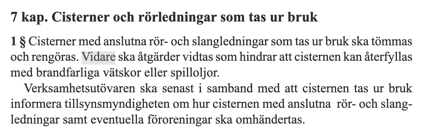

Den skulle ha anmälts som tagen ur bruk senast när den togs ur bruk enligt gällande förordning vid tiden. Jag kan inte preskriptionstiden i miljöbalken för att dåvarande verksamhetsutövaren missade detta anmälningsförfarande men det berör inte dig. Det var ju ändå för över 20 år sedan med en annan verksamhetsutövare.
Men du är som fastighetsägare ansvarig för oljetanken nu. Man kan kanske hävda att tanken inte är tagen ur bruk ännu i och med att det finns villaolja i den. I så fal har du en anmälningsplikt enligt NFS 2021:10:
Text om regler för cisterner och rörledningar som tas ur bruk enligt miljöbalkens föreskrifter.

Jag är inte hundra men det verkar som att detta med anmälan när cisterner och rörledningar tas ur bruk omfattas av en miljösanktionsavgift och inte av straffrättsligt ansvar i form av miljöbrott. Preskriptionstiden är i så fall fem år. D v s det var i alla fall 15-20 år sedan kommunen kunde ställa ut en avgift för att föregående ägare inte gjorde anmälan när tanken togs ur drift. Mycket vatten har runnit under bron sen dess.
I slutändan var det ju bara några liter villaolja så det hela löste sig ju enkelt. Juridiskt var det ju heller inga problem.
Betänk att i detta fallet har säljaren tagit på sig att genomföra och bekosta det som behöver göras.
