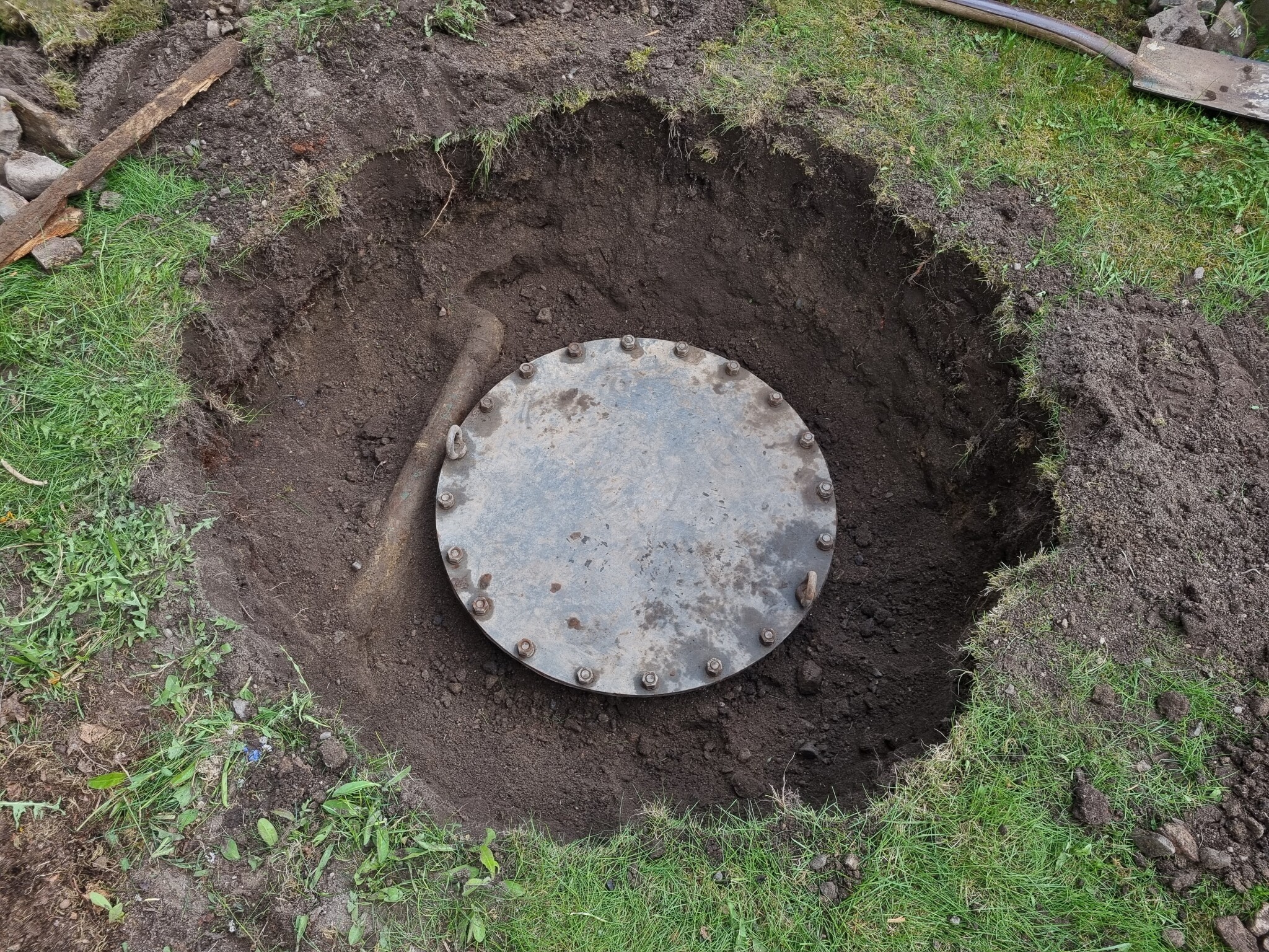

Hur gör jag nu? Nedgrävd oljetank!
Tömt, klättrat ner och rengjort och sen sågat ner den utifrån i lagom bitar för 2 man att bära ut på släpet.useless skrev:
Alla som jag skurit ner har vi kört så långt ner det går med oljebrännare, även lyft lite på tanken sant kört ner röret nästan i botten.
Har inte blivit många liter kvar att suga upp med absol som vi tog med till tippen.
Trasorna eldade vi upp.
Skaffa bra (dyra) blad till sågen så går det snabbt att såga även om det är tjock plåt.
Hade en hemma hos mig och tyckte att den låg bra där den låg, ända tills jag skulle bygga till. Då grävde jag upp den en tredjedel som jag kapade bort med vinkelslip. Därefter grävde jag ut sanden den var hjälpligt fylld med och skottkärrade bort till lämplig plats. Det luktade Dieselolja lång väg.😎
Tanken lyftes upp och det rann vatten som från ett såll. Vinkelslipen ordnade resten.
Det är troligt att all användbar olja är slut så det bara är en sörja kvar. Om ens det. Så vill du spara pengar. Gör som jag samt torka upp eventuellt söl med hinkar och trasor.

TS tank är ju nergrävd i marken. Hur sanerar, sågar ner och fraktar du bort den på tre timmar?A Argastesnickaren skrev:Tömt, klättrat ner och rengjort och sen sågat ner den utifrån i lagom bitar för 2 man att bära ut på släpet.
Nu har jag grävt ett stort hål och tanken verkar vara gjord i glasfiber så jag kommer att låta den ligga kvar i backen.
Jag har fått offert på 3000 kr + moms för sanering med intyg. Sen ska tanken anmälas till kommunen. I detta fall Sandvikens kommuns hemsida. Anmäla att den är tagen ur bruk. Sen står det skrivet:
"Cisterner och rörledningar som tas ur bruk
Cistern och rörledning som tas ur bruk ska tömmas och rengöras. Verksamhetsutövaren ska informera tillsynsmyndigheten om cistern som tagits ur bruk.
Cisterner som tas ur bruk permanent bör i första hand tas bort och skrotas. Om det inte är möjligt att avlägsna en nedgrävd tank bör den fyllas med sand eller annat lämpligt material för att undvika sättningsskador. Påfyllningsrör och avluftningsledning bör tas bort för att inte riskera att påfyllning sker av misstag."
Jag tolkar det som att jag inte behöver göra något mer än så. En representant från miljöavdelningen skrev att jag tolkat rätt.
Jag känner spontant att detta är något säljaren bör ta ansvaret för. Återkommer när historien fått ett slut.
Det är inget jag tänker dra i långbänk då summan pengar inte är värd att bråka om men efter att ha marinerat det hela under dagen så gör jag hellre något roligare för pengarna. Kanske det är fullt med diesel och någon vill köpa den?
Nåväl, tack för all respons så här långt!

Tänk på att det räcker med någon dl. för att det skall lukta. I mitt fall hade det mesta redan runnit ut genom rosthålen.T Tjompen1968 skrev:
Torka ur tanken kan göras på många sätt.
När jag tog bort min nya oljetank i pannrummet torkade jag ur den med trasor som jag senare eldade upp i min nya vedpanna. Så var den saneringen avklarad.
Har du olja kvar i större mängd. Sätt ut en annons här, vet ja.
Glasfiber, då har den inte rostat upp,går att sälja eller skänka på blocket som farmartank på en bondgård.T Tjompen1968 skrev:Nu har jag grävt ett stort hål och tanken verkar vara gjord i glasfiber så jag kommer att låta den ligga kvar i backen.

Jag har sågat ner ett antal tankar, ingen nergrävd vilket jag aldrig påstått heller.useless skrev:
Är den nergrävd tillkommer grävning vilket ts gjort eller fått gjort, inget större jobb med maskin, max en timme även för någon som inte har kört mycket.
Mitt första inlägg var ju egentligen bara om det krävdes något speciellt för att få plocka ut tankar vilket jag också hört ibland men jag inte tror är sant.
Varken mina egna eller bekantas tankar som jag plockat ut har orsakat några frågor eller efterlysningar av några papper på vem som faktiskt gjort det.
Vi har tydligen också en tank nedgrävd någonstans. Säljaren meddelade inget om detta. Jag upptäckte detta när jag begärde ut all dokumentation som kommunen hade om fastigheten. En beviljad tillståndsansökan för oljetank i jord från 1963 fanns med. 3000 liter söktes det tillstånd för.
Inte säkert att du har det längre. Någon kan ju ha klättrat ner och rengjort och sen sågat ner den utifrån i lagom bitar för 2 man att bära utan att ha talat om det för kommunen.F fohswe skrev:
Du har aldrig suttit i en grävare, det märks !!A Argastesnickaren skrev:Jag har sågat ner ett antal tankar, ingen nergrävd vilket jag aldrig påstått heller.
Det här är nog en orimlig förväntning. Om säljaren hade stört sig på tanken och tyckte att den var ett problem så kanske möjligen att han borde ha upplyst om den under övriga upplysningar. Men nu verkar ju tanken ha funnits där under marken utan att störa en längre tid.T Tjompen1968 skrev:
Hus har ofta många egenheter och man har ingen skyldighet att upplysa om dem i någon större utsträckning så länge de är förväntade, som den här tanken.
Varför ska jag förvänta mig att det finns en nedgrävd dieseltank på tomten? Säljaren skulle ha sanerat och anmält tanken ur drift och meddelat mig var den fanns.A adron skrev:Det här är nog en orimlig förväntning. Om säljaren hade stört sig på tanken och tyckte att den var ett problem så kanske möjligen att han borde ha upplyst om den under övriga upplysningar. Men nu verkar ju tanken ha funnits där under marken utan att störa en längre tid.
Därför att det dräller av nedgrävda tankar. När jag hittade min, tänkte jag:-"attans också!" Att kräva pengar av säljaren för en sådan skitsak, föll mig aldrig in. Kanske en generationsfråga.T Tjompen1968 skrev:
